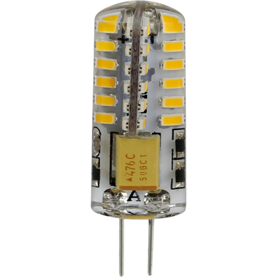

Sjøbliss Startet 13.Februar.2018 Link til dette innlegget Startet 13.Februar.2018 (redigert) Hei. I vår hærlige Sofia som ligger godt innsvøpt i kulda er det i øyeblikket bare halogenpærer rund baut. Vi liker å spare litt på strømmen for å kunne ligge ute i uthavn lenge med koselig kveldslys og ønsker å bytte ut pærene med dimbare LED pærer. Jeg kjøpte noen på ebay for ikke lenge siden som var godkjente for 12v men det viste seg at de tålte ikke spenning på mer enn 5% over dette så når dynamoen slo seg på og spenningen var 14,4 så døde pærene etter noen sekunder. Faktisk så døde flere allerede på 13,6v som er spenningen på lithiumene våre når de er fulladet. Har noen erfaringer om rimelige men gode pærer med fin farvetemperatur som tåler dimming og spenninger oppmot 15v? Glemte å si at det dreier seg i hovedsak om G4 pærer. F.eks. slik som denne: Redigert 13.Februar.2018 av Sjøbliss (see edit history) Sitér dette innlegget Hjemmeside: https://www.sbarmen.no/ "Sofia" Nor Star 350 HT, 2008 modell med D6-370 "Sobasa" Nidelv 300 Sport, 2007 modell med D6-350: Historisk Finn annonse Link to post

Popeye70 Svart 13.Februar.2018 Link til dette innlegget Svart 13.Februar.2018 Bare for å ha sagt det: Jeg har i et par andre tråder det siste halvannet året nevnt at jeg hadde noen Kina-pærer hvor den ene kortsluttet og ødela lampen den satt i. Det var en sånn pære som du har vist bilde av ovenfor. Jeg kjøpte slike i både 24- og 48-LEDs versjoner. De er "bakt inn" i et eller annet gummiaktig materiale, uten at jeg kan si sikkert at dette var årsaken til at det gikk varmt hos meg. Det som skjedde var at kona og jeg satt i salongen en kveld da jeg reagerte på at det luktet "rart" - en type kjemisk/elektrisk svidd. Jeg gikk inn i forpiggen, og der røyk det fra den ene lampa, som hadde slukket. Jeg måtte sniffe meg fram til hvor lukten kom fra, og da så jeg røyken stige fra lampa som nå var mørklagt. Jeg nappet pæra ut fra lampa, og den ene pinnen ble stående igjen i sokkelen da jeg nappet ut pæra, såpass varm og myk ble loddingen. Det lille kretskortet i lampa var helt svidd og ødelagt. Alle disse pærene ble fjernet fra lampene i båten for sikkerhets skyld... Hvis du kommer over gode LED-pærer fra Kina så si ifra. Jeg gidder ikke kjøpe billig dritt på måfå lenger... Sitér dette innlegget SY Almara - 2005-modell Dufour 385 GL Link to post

Brigg Svart 6.November.2018 Link til dette innlegget Svart 6.November.2018 Jeg er på jakt etter skikkelige G4 LED-pærer. Har 10 stk av den typen som er avbildet i første innlegg, men er på ingen måte fornøyd. Mye varme og mange dioder som er mørke etter et par sesongers bruk. Er heller ikke fornøyd med lysstyrke og fargetemperatur. Men billige, det var de. Dere som jeg har sitert under her, har dere noen oppdaterte erfaringer med pærene dere har prøvd? Eller er det andre som har funnet LED-pærer av god kvalitet? Kjellg skrev On 13.2.2018 at 14.39: Har i bestilling fra Ali noen G4 som kostet litt mere en vanlig. Skal gi beskjed om hvordan de fungerer men bakdelen er at jeg bor i Nord Norge, så jeg får ikke vite noe særlig før til høsten. alidal skrev On 13.2.2018 at 14.48: Har bestilt disse på ledonline.no 2700 K, RA <=90, 1,5 w og kr 49,- pr stk Håper det blir bedre enn tidligere forsøk med LED... dacapo skrev On 13.2.2018 at 15.05: Jeg har kjøpte noen i fjor, men har ikke fått langtidstestet: http://www.biltema.no/no/Bygg/Belysning-og-lamper/LED/Spesial/LED-pare-G4-dimbar-2000040474/ Sitér dette innlegget Viksund 340 St. Cruz: Tre-roms fritidsbolig med to terasser og fleksibel beliggenhet. 2009 - 0000: Viksund 340 St.Cruz Fly m/VP D6-370/HS80AE 2003 - 2009: Halco 29 Offshore Fly m/VP 41B/290DP Link to post
