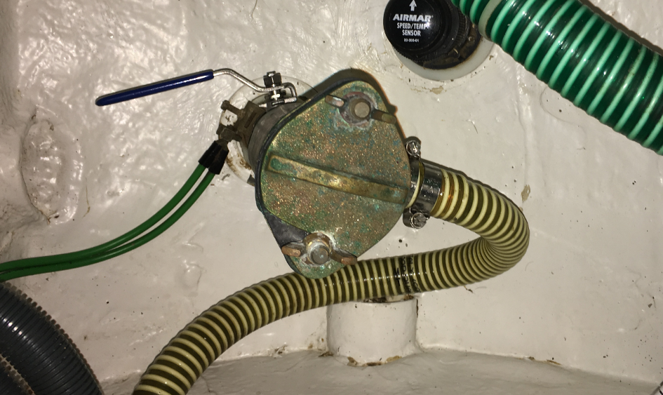

Sjøvannsfilter. Får ikke av transparent plastlokk. Tips? ?

Har hatt sil/ riller på vannuntaket under båten. Innvendig har jeg plastfilter montert over vannlinje.
Løsner lokket greit med ei reim, har dog de siste 30 år ikke hatt behov for å rengjøre dette filteret. Om man ikke  pleier å ligge på bunnen i gjørmete kanaler så er ikke plutselig tette filtre noe stort problem i våre farvann.
Kjøp gjerne et filter som koster 10 gangen av plastfilteret, men om man smører o- ringen så gjør det samme nytten

Samme erfaring her. Har brukt Vetus plastfilter i årevis i snekka, sjelden behov for rengjøring. Smørte alltid gjengene på lokket med noe fett før jeg skrudde dette  til med moderat styrke. Er jo noen som skrur lokket til, så til de grader, at enten sprekker lokket, ellers får du det aldri av igjen.
Gjørmete elveslam er det eneste jeg har hatt problemer med, da med tankbåt på lavann i Elben og lignende steder, samt et fiskestim.
Lokket på mitt filter åpnes like fort som metall filtrene der man må fren med fastnøkkel.
Har man sil på kjølevannsintaket er det lite som følger med inn.
Glemte forresten is slush, det tetter effektivt det meste, da er en termos med varm kaffe redningen.
Ditto. Med fett på pakning og gjenger så tetter lokket uten at en må stramme det som mannen med ljåen.
