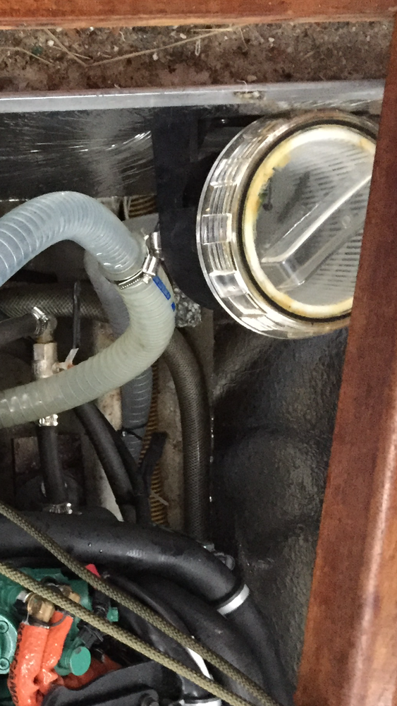

Sjøvannsfilter. Får ikke av transparent plastlokk. Tips? ?

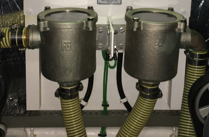

Sånn ser mine ut, aldri vært plaga.:wink::wink:
Uansett, filtertang rundt gjengene på dette plastfilteret er neppe noen god ide, du klemmer det bare mer sammen. Lag et egnet utstyr/arm for å sette gjennom klaven i toppen og ikke minst, sørg for å alltid ha et ekstra lokk ombord når båtfabrikken først har montert sånt rask.
Fin løsning, regner med at du kan bytte mellom filter mens motor er i gang?
I så fall kunne det vært interessant å se litt lengre ned på bildet der du evt har Y-splitten.
