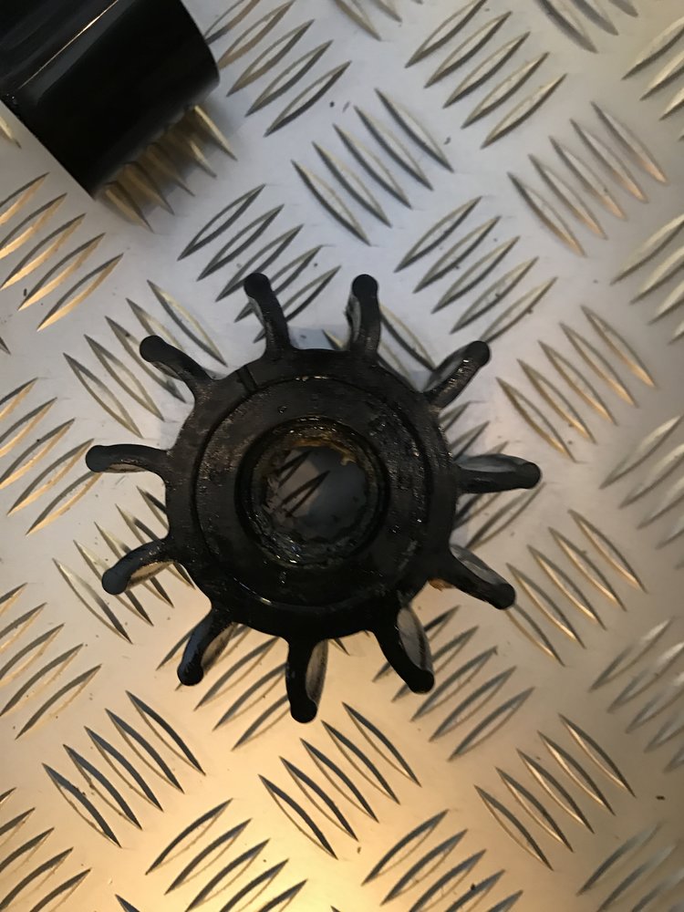

Skrudde av sjøvannsintaket på pumpa for bedre tilkomst, fikk inn et lite flatt skruhjern og lirka den litt bakover.. spraya godt med div CRC og noe smøremiddel på boks fra Biltema. Starta så opp motoren i ca 1-2 min så godstoffet  skulle få komme godt rundt. Samtidig kom den så langt ut at eg fikk tak med ei vannpumpe tang og litt pusting og pæsing så smatt den ut?
Impelleren såg faktisk heilt fin ut, men nå veit eg at den er ny.. (kjøpte båten i sommer som var)IMG_0925.JPG.2aaff23a820d48f8124460f27b5b5762.JPG
