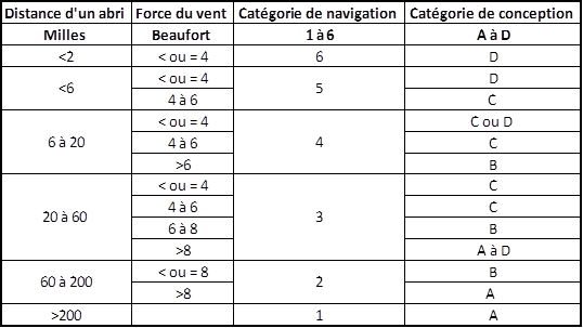

Guest Avmønstret# Startet 10.Mars.2018 Link til dette innlegget Startet 10.Mars.2018 Med båt fra 1986 så har jeg egentlig aldri visst hva min båt tilhører ifht kategoriene: CE-merkingen krever at båten er konstruert og bygget til en av fire konstruksjonskategorier, nemlig A, B, C, eller D. Kategoriene setter grenser for båtens konstruksjon og ikke for båtens bruk. Kategori A gjelder havgående båter som er konstruert for lengre reiser. Må tåle Beaufort vindstyrke over 8 (mer enn 20,8 m/sek) og signifikant bølgehøyde på mer enn 4 meter. Signifikant bølgehøyde er gjennomsnittshøyden (fra bølgebunn til bølgetopp) av den tredjedelen av alle bølgene i et bølgefelt som er høyest i løpet av 20 minutter. Kategori B gjelder båter som er konstruert for bruk utenfor kysten. De skal tåle bølgehøyde til og med 4 meter og vindstyrke til og med 8 (20,7 m/sek). Kategori C gjelder båter som er konstruert for bruk nær kysten. De skal tåle signifikant bølgehøyde til og med 2 meter og til og med 6 (13,8 m/sek). Kategori D gjelder båter som er konstruert for bruk i beskyttet farvann. De skal tåle signifikant bølgehøyde til og med 0,3 meter og vindstyrke til og med 4 (mindre enn 7,9 m/sek). Men så fant jeg en originalbrosjyre til båten hvor det stod at den var "Categorie de navigation class- 1". Jaha.. høres jo litt lovende ut, men forteller meg like lite egentlig. Så fant jeg en side som prøver å oversette mellom de gamle og nye kategoriene: Så om noen andre sitter med en eldre båt som er oppgitt å være i "Categori de navigation" 1-6, værsågod, her er oversettelsen :-) http://blog.choose-your-boat.com/choisir-son-bateau-selon-ses-categories-de-conception-ou-de-navigation/ http://seme.cer.free.fr/plaisance/categories-bateaux.php Sitér dette innlegget Link to post

Guest Avmønstret# Svart 10.Mars.2018 Link til dette innlegget Svart 10.Mars.2018 Sjeldenutpå skrev On 10.3.2018 at 18.17: Verftsbygg frå 1983 her. Ingen kategori oppgitt. Men vinduer i klemlister taler for C. Vis hele sitatet Ja apropos, noen som vet hvor en finner teksten til de ulike kategoriene? Sitér dette innlegget Link to post

ÅtteGlass Svart 17.Mars.2018 Link til dette innlegget Svart 17.Mars.2018 Pinkvin skrev On 10.3.2018 at 18.38: Ja apropos, noen som vet hvor en finner teksten til de ulike kategoriene? Vis hele sitatet Den finner du i hver eneste en av pensumbøkene til Båtførerprøven. Sitér dette innlegget Oslo Seil- og Båtskole. Link to post
