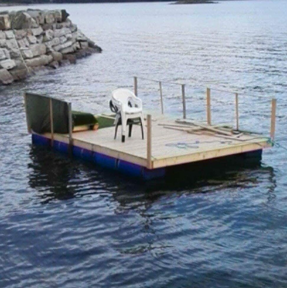

Gudrun skrev 1 time siden:
Kjempeartig tiltak!

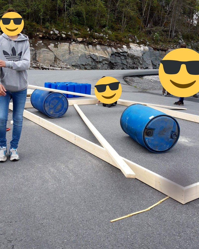

Men hvis denne utsettes for en del bevegelser/krefter kunne det vært en ide å ha brukt hjørne/vinkelbeslag?
Ut ifra bildene er det vel kun 3-4 spiker inn i endeveden i hvert hjørne som holder trerammen sammen, eller?
Men nå kan jo bildene som er tatt på litt avstand lyve og da.
Vi har flere hjørnebeslag på innsiden av rammen. vi skal også ta av hele gulvet nå til helgen å feste på flere tønner og sterke opp rammen mer

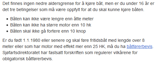

Som noen allerede har påpekt det er ikke andre regler enn de nedenfor (om dette er relevant) samt bruk av redningsvest:
Så det er bare å kjøre på. Husk egensikkerhet og andres sikkerhet. Bruk singnalføring om dere skal benytte denne etter mørkets frambrudd og ikke utfordre vær og vind på noe vis. En prøvekjøring før ilddåpen er også på sin plass.
Ville lagt spesielt vekt på ordentlig fundamentering av motorens innfester etc. I dette området må det betydelige forsterkninger til. Dette gjelder egentlig hele flåta så lenge den settes i motorisert framdrift. Og bruk skruer, ikke spiker.
