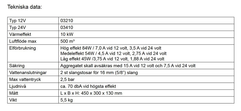

Hvor mange ganger har jeg sagt det nå. Isotherm defroster skal ha 15A sikring !
Her er det snakk om startstrømmer.
Så her har Viksund driti seg ut.
RTFM ! ( Read The Fucking Manual)
Fant også denne tekniske data på nett. Ser at det skal være 15A sikring så her er det vel ikke noe tvil om hva som skal til for å løse dette. Må bare sjekk kvadraten på kabelen i båten så håper jeg dette løser seg. Ser også hvis denne defrosteren er brukt mye som jeg tror her på Vestlandet så er nok sikring nå utslitt etter mye belasting over tid og da tåler de ikke så mye før de tar kveld.
