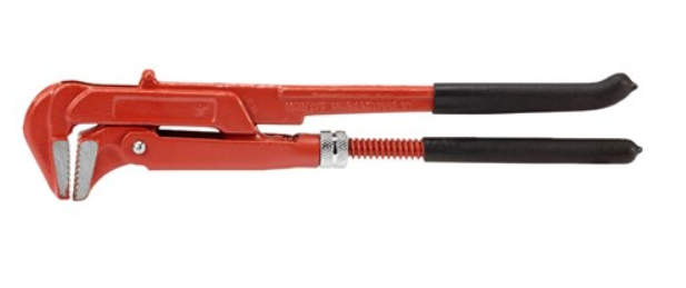

Ally skrev 15 minutter siden:
Har tatt av dette elementet på min. Husker ikke hvordan men brukte ikke pipe eller annet spesialverktøy. Ut fra hva jeg har i verktøykassa brukte jeg enten en kraftig skiftenøkkel på den måten Komodo beskriver eller en rørtang ala denne.
