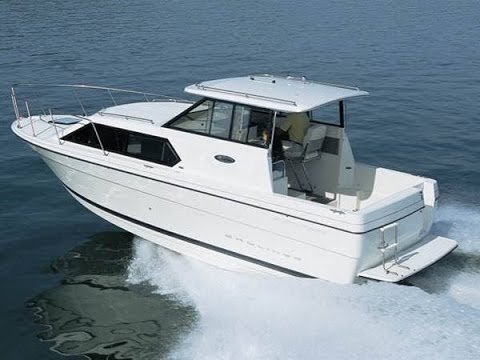

Sjøgutt Startet 21.Mars.2018 Link til dette innlegget Startet 21.Mars.2018 Er det noen her som har erfaring med denne motoren, dette er vel en GM motor? Hører mye rart om Hammerheadmotoren. (2002 mod) Denne er på 6,5 l og 300 hk. Blokka var skiftet i fjor samt byttet veiv som er smidd pluss mye annet, ricer etc. Denne motoren står i en Bayliner 2859. Noen påstår at de ikke kan kjøres nært topp turtall under noen omstendigheter. Og ett ganske høyt oljeforbruk må man også regne med? Og hva med dieselforbruket. Så da blir spørsmålet, er denne motoren noe å satse på? Sitér dette innlegget Link to post
GunR Svart 21.Mars.2018 Link til dette innlegget Svart 21.Mars.2018 Har også sett at denne motoren står i noen båter på finn, og jeg styrte unna, da jeg syns at bytte av blokk på en nesten ny motor høres skummelt ut.. Den avbildede båten var til salgs i fjor også, iallfall samme bildene. Sitér dette innlegget Link to post

Sjøgutt Svart 21.Mars.2018 Emnestarter Link til dette innlegget Svart 21.Mars.2018 Det stemmer det, den var til salgs i fjor ja. Vrien å selge med denne motoren i kan jeg tenke meg. Veldig skeptisk til denne motortypen, men denne har smidd veiv så den holder sikkert. Rant vann inn i motoren under vinterlagring gjennom riceren, høres skummelt ut. Sitér dette innlegget Link to post
