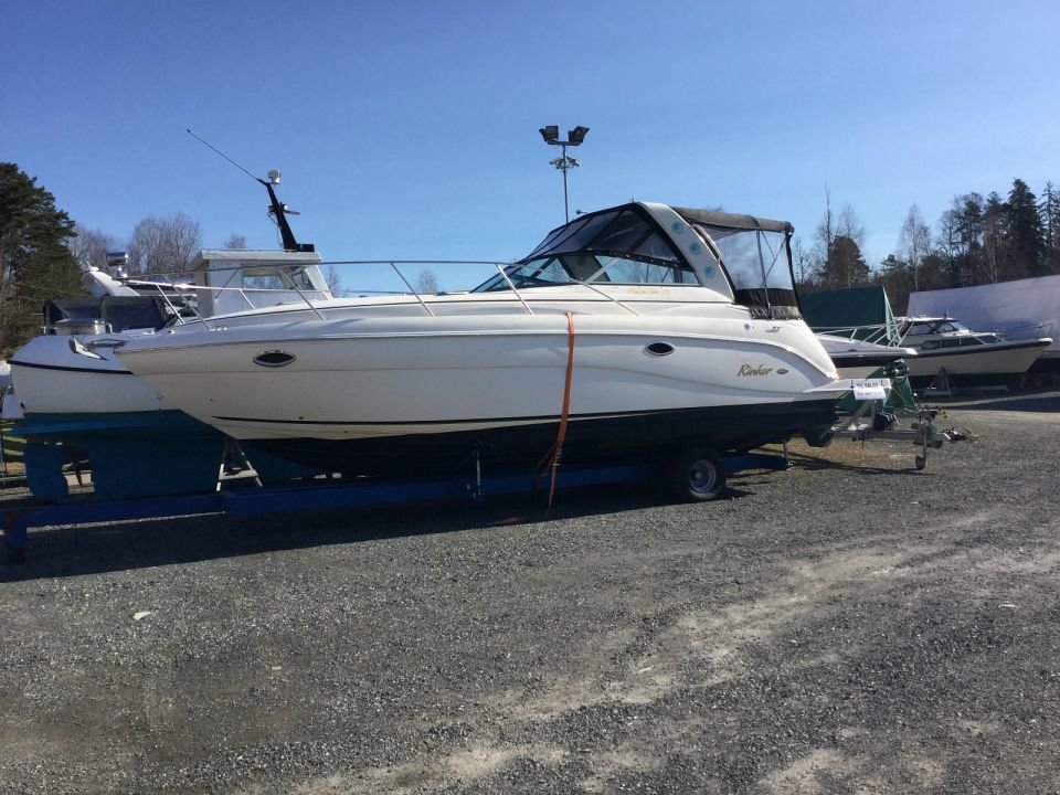

joern-eo Startet 21.Mars.2018 Link til dette innlegget Startet 21.Mars.2018 Da var "ny" båt anskaffet. Det ble en Rinker 312, 2004 modell. 2 stk 4LHA-STZP Yanmar, med Bravo 2. Motorene har ca 570 timer, altså lite på såpass mange år. Stor nok for oss to voksne og to hunder, bred og god. Også kommer spørsmålene... 1. Selger opplyser 222 hk. Manualen opplyser 230/240 hk avh av drivstofftemp. Hva er riktig? 2. Selger opplyser at han har blitt rådet til å bytte turboene. Visstnok noe oljefilmproblemer... Noen erfaringer? Bytte før de "må" byttes? 3. Selger har byttet ett eksosbend/blandebend. På disse motorene er det selvsagt den dyre varianten.. Bør jeg bare bytte det andre med en gang ? Andre kommentarer mottas også med takk! Sitér dette innlegget Link to post

joern-eo Svart 22.Mars.2018 Emnestarter Link til dette innlegget Svart 22.Mars.2018 (redigert) Og her er den.. Redigert 22.Mars.2018 av joern-eo (see edit history) Sitér dette innlegget Link to post
