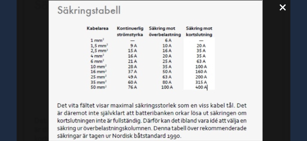

Skate Svart 26.April.2018 Emnestarter Link til dette innlegget Svart 26.April.2018 (redigert) Løfter denne tråden igjen med spørsmål om sikring av kabel. Jeg velger nå å gå for en 25 kvadrat kabel fra batteri og frem til teinehaler. Denne skal sikres nær batteriene. Jeg har funnet en tabell for kabelsikring. Betyr det at denne kabelen skal sikres med en 60 AMP ANL sikring? Finner stort sett bare 80 og 100 AMP ANLsikringer. Redigert 26.April.2018 av Skate (see edit history) Sitér dette innlegget Link to post
