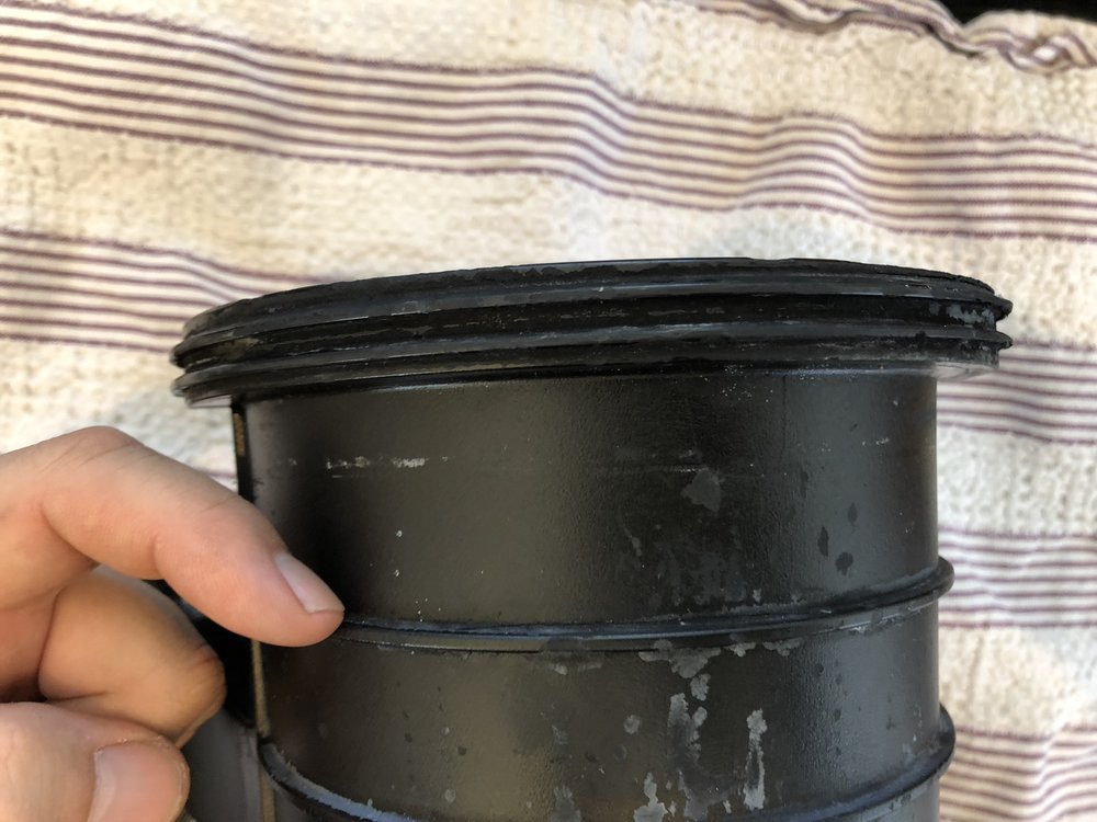

HansH Startet 28.Mars.2018 Link til dette innlegget Startet 28.Mars.2018 Kjørte i går oppstart av babord motor -Volvo Penta D6-370D-B fra 2006 etter å ha skiftet drivreim. Ved litt gasspådrag i fri oppdaget jeg at det piplet vann ned langs siden av filtrehuset (Volvo Penta P/N 3583342 STRAINER HOUSING ) for sjøvann. Nærmere inspeksjon avdekket en sprekk langs øverste rille som er ca 5 cm nedenfor toppen. Det er altså ikke lekkasje rundt lokket, men en horisontal sprekk tvers igjennom plastikken i selve filterhuset ca 5 cm nedenfor lokket. Når turtallet ble kjørt opp på 1100-1200 og oppover presset vannet seg gjennom sprekken langs den horisontale avstiver-rillen og rant ned på dørken. Sprekken er ca 5 cm lang og ser ut som den vil utvide seg dersom jeg kjører på med mer turtall og trykk. Mitt spørsmål til forumet er: Er dette noe andre har opplevd?. PS: Det skal ikke ha vært frostsprengning. Har hatt frostvæske i systemet samt flere varmelementer inn mot motorblokka. Antar at dette ikke lar seg reparere, eller kan det evt sveises igjen, selv om dette er en type hardplast? (stemplet ">POM<" på undersiden ). Sitér dette innlegget Link to post
Havlengt Svart 28.Mars.2018 Link til dette innlegget Svart 28.Mars.2018 (redigert) Har opplevd tilsvarande på eldre Volvo-sjøvannsfilter av den typen som er montert på innkomande slange. ( KAMD ) Desse ser ut til å vera produsert i same materialet som ditt filter. Typisk feil var brest i filterhuset i området ved festebraketten, dette resulterte i ein marginal lekkasje som var vanskeleg å lokalisera utan å benda på plasten. Eg tetta midlertidig med Tec7 utvendig, men erstatta filteret ved fyrste anledning - Skift ut heile greiene.. Eg ville ikkje likt ein reparasjon på det materialet. Redigert 28.Mars.2018 av Havlengt (see edit history) Sitér dette innlegget Link to post
HansH Svart 28.Mars.2018 Emnestarter Link til dette innlegget Svart 28.Mars.2018 Takker. Fikk samme råd idag hos lokalt VP-verksted. Nytt filterhus kom på ca 4.500,- så det var jo ikke helt billig. Lite å finne av slikt på bruktmarkedet også. Fant en i USA på eBay som ville kommet på ca 3.000 inkl frakt men moms oppå. Det blir for mye til å være en god brukthandel. Sitér dette innlegget Link to post

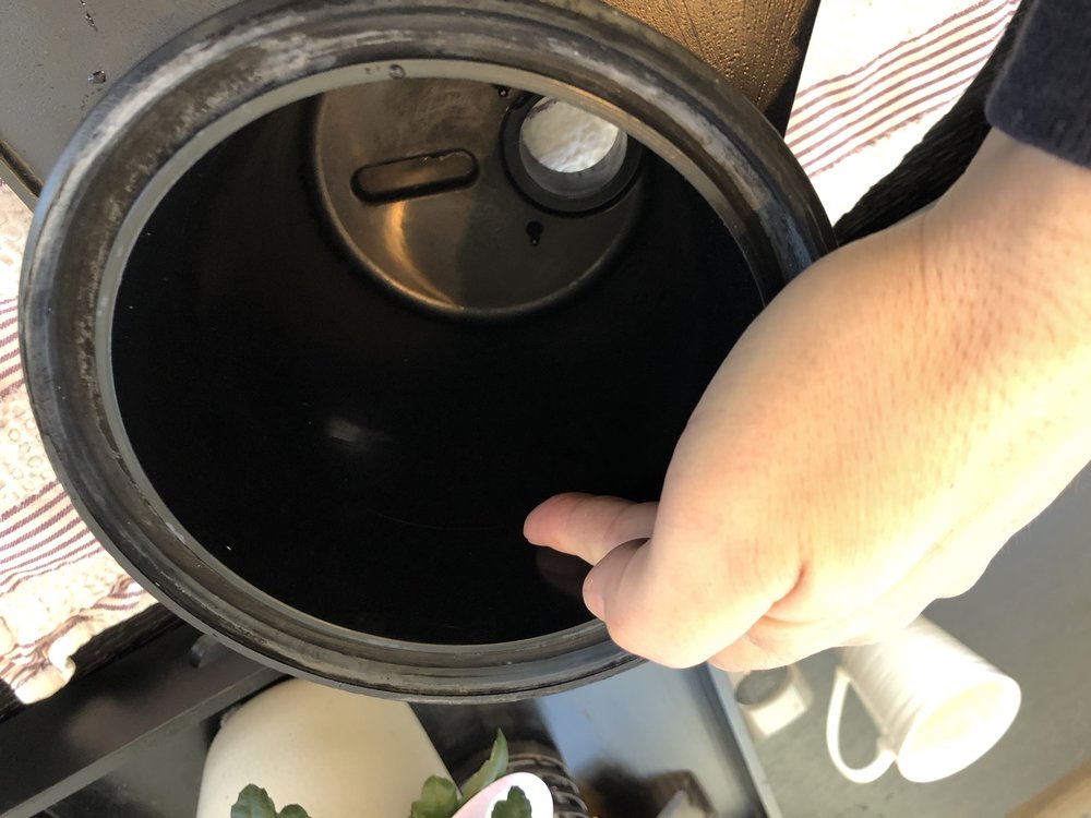

HansH Svart 24.April.2023 Emnestarter Link til dette innlegget Svart 24.April.2023 @Scand 360 dc Har dessverre ikke data på dette. Var på forrige båt og skjedde for 5 år siden. Så vidt jeg husker var det bare "ny" type som var tilgjengelig. Selve huset så jo nokså uforandret ut, men det hadde altså glasslokk som festes inn med klips og vingemuttere. Det gamle lokket var som bildet høyere opp viser, lagd av gjennomsiktig plast og ble skrudd på med gjenger. Antar Volvo har kommet til at de kun selger den "nyere" varianten som forhåpentligvis er i bedre kvalitet. Sitér dette innlegget Link to post

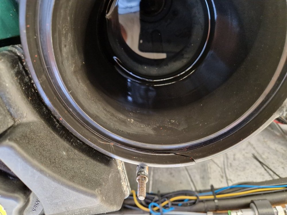

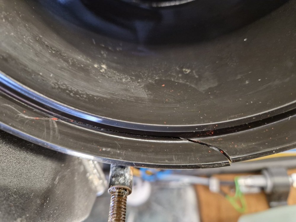

Scand 360 dc Svart 23.Mai.2023 Link til dette innlegget Svart 23.Mai.2023 Da har jeg også måtte bestille nytt filterhus. Oppdaget en liten sprekk i toppen av huset før sjøsetting. Har holdt tett, men under pådrag lekker det litt ut. Da er det bare å bytte. Fikk tak i nytt fra Bøe drevservice/marinedeler. Sitér dette innlegget Link to post

Scand 360 dc Svart 24.Mai.2023 Link til dette innlegget Svart 24.Mai.2023 Ser flere sprekker rundt innfesting også, tror ikke dette er rett sted å prøve å reparere. Sprø plast er noe herk. Best å bytte ut. Det som kan være litt skummelt, er at lekkasjen kun oppdages under belastning. Så det kan være vanskelig å forstår hvor saltvannet i dørken stammer fra. Kan være greit for andre å vite om. Sitér dette innlegget Link to post

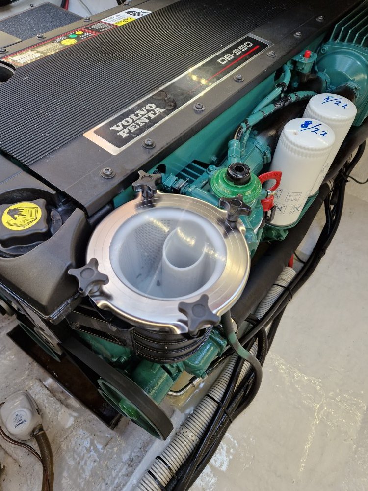

Scand 360 dc Svart 25.Mai.2023 Link til dette innlegget Svart 25.Mai.2023 Da var nytt filter montert. Ganske rask operasjon egentlig, om noe kostbart. Men da kan sommeren komme. Sitér dette innlegget Link to post
