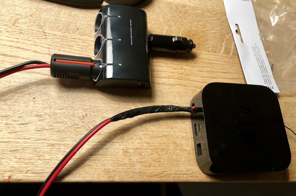

Apple TV (4e gen). Denna är omgjord till att drivas av 12V. Det finns många guider på youtube för detta. Jag följde denna instruktionen;

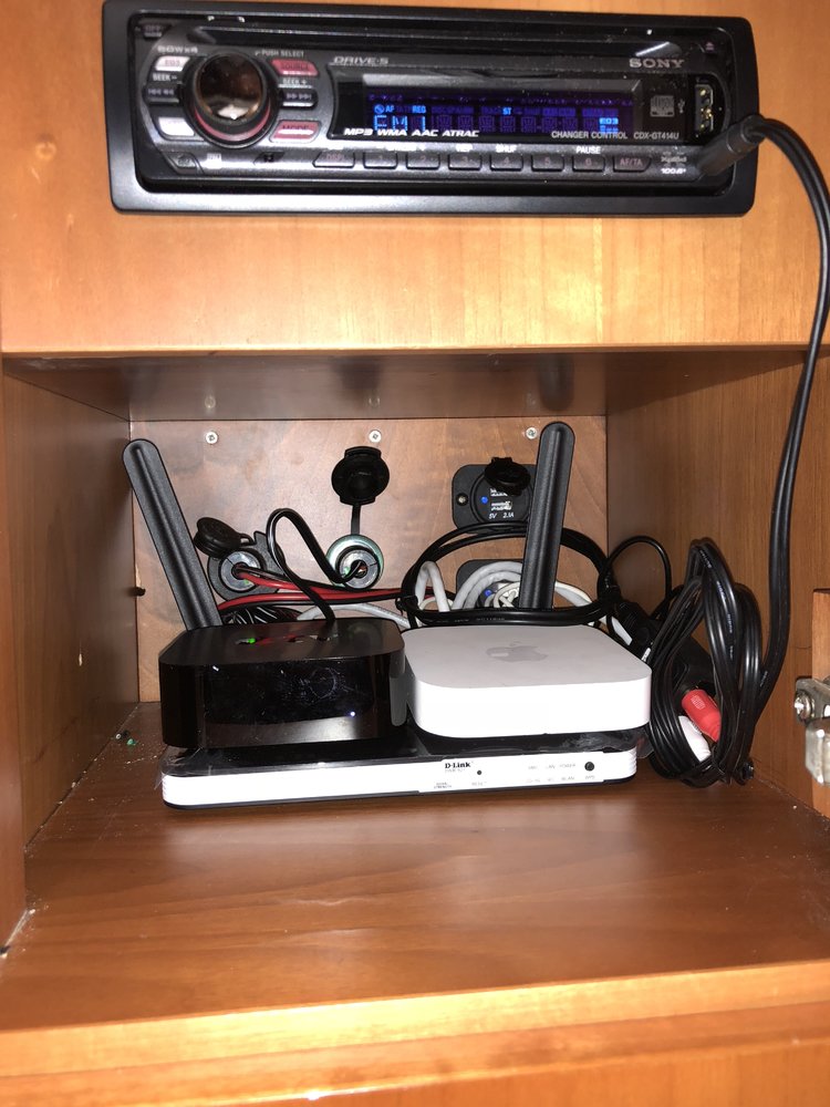

En Apple Airport Express använder jag enbart för att det finns en optisk ljudutgång på den och att den stöder Airplay. Genom denna kan jag i min iphone välja att strömma ljud i mkt hög kvalitet till båtens stereo som tyvärr är för gammal för att stödja exvis bluetooth. Man kan enkelt plugga in en vanlig 3.5mm kabel för analogt ljud i Airport expressen som man sedan kopplar till stereon. För lite extra bra ljud kopplade jag en optisk (Toslink) kabel som går till en dedikerad DAC som drivs på 5V och som sedan är kopplad till båtens stereo. Man kan ju alternativt modifiera en Airport Express till att ta 12V, men det enklaste tyckte jag var 5V, och därmed drivs den och min DAC ur två vanliga USB uttag. Jag använde denna guiden;
3; Internet och WiFi
Här använde jag en DLINK DWR-921 4G router, eftersom den har ett externt nätaggregat som ger 12V. Alltså kan jag skippa 230V nätaggregatet och istället driva denna direkt på 12V utan modifikation. Det jag gjorde var bara att tillverka en kabel som passade. I routern sitter ett 4G simkort för internetåtkomst. Inkopplat via kabel sitter Apple TVn på ena LAN kontakten, och Airport Expressen i en av de andra. Vill man skippa några kablar kan man givetvis ansluta både Apple TV, och Airport Expressen via WiFi till routern. Routern skapar också ett lokalt WIFI i båten som fungerar även för exvis plottern och ipads. Framförallt gör internetanslutningen i kombination med en Apple TV det möjligt att nå båten även när jag inte är vid den, eftersom Apple TVn fungerar som Homekit-hub !

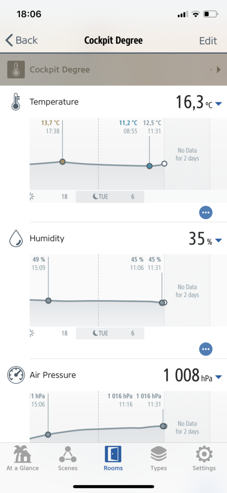

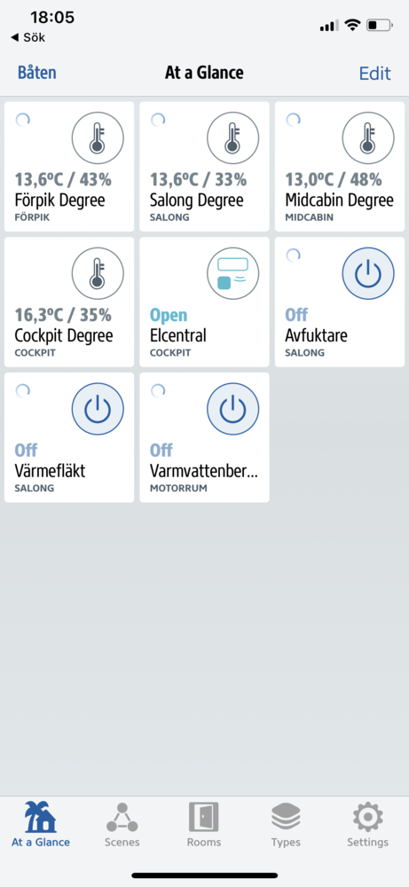

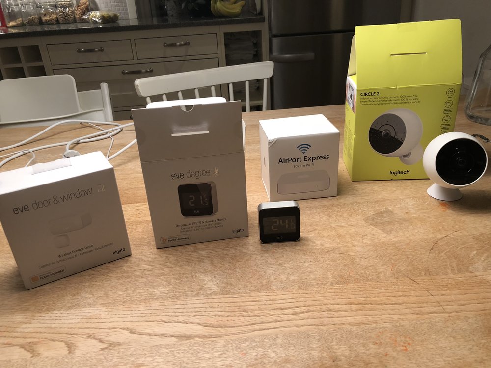

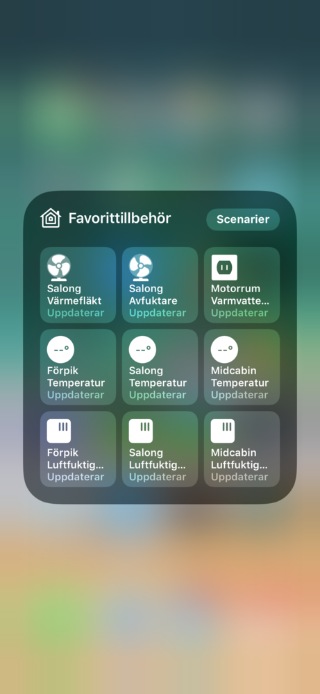

- 4 st Elgato Degree (för temperatur, relativ luftfuktighet, lufttryck). En i förpik, en i salongen, en i midcabin och en i cockpit.
- 3 st Elgato Energy (fjärrstyrning av kupéfläkt, luftavfuktare, varmvattenberedare)
- 1 st Logitech Logi Circle 2 (med kabel - obs att jag började med en batteridriven "wire-less" variant men den saknar homekit stöd, så jag bytte denna mot varianten med strömkabel istället för batteri!). Denna har även inbyggd rörelsesensor och har fått mkt fina omdömen. Denna får ström via en 5V kabel (USB) och kommunicerar via bluetooth och WiFi för bild och ljudöverföring till Apple TVn / Homekit.
- 1 st Elgato Door & Window (sensor när någon går in i båten)
Lite bilder nedan från installationen. Jag ska sätta fast allt rejält med dubbelhäftande tejp också.
