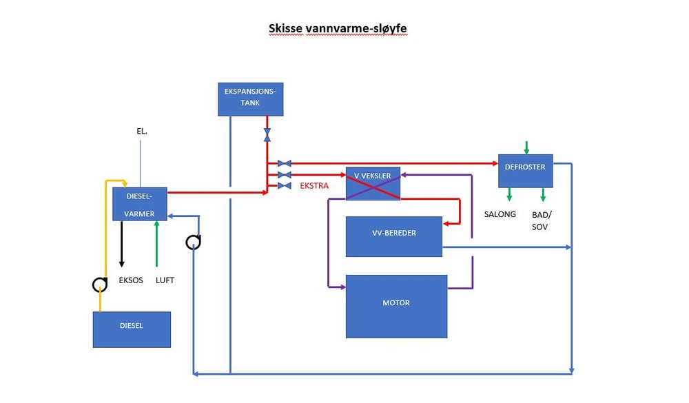

Sea Major Svart 6.Mai.2018 Emnestarter Link til dette innlegget Svart 6.Mai.2018 Etter litt frem og tilbake og vurderinger så har jeg foreløpig kommet frem til denne løsningen (se skisse) Prøver også å få til at sirkulasjonspumpen starter ved motorstart og ved start av varmer via et relè, samt en separat av/på-bryter. Sitér dette innlegget Link to post

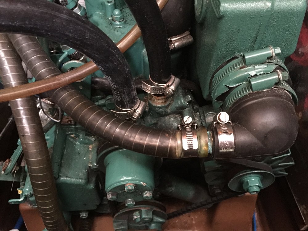

Sea Major Svart 16.Juni.2018 Emnestarter Link til dette innlegget Svart 16.Juni.2018 Prosjektet nærmer seg sluttfasen, men er det noen som kan si med sikkerhet hva som er inn og ut fra vannpumpa på motoren (VP MD2030)? Og bypasser den termostaten? Dette er sløyfa som går til vv-berederen, og etter min logiske tanke så er det den som går inn der det er merket rødt på berederen som skal være varmt vann fra pumpa og det er den til venstre, den som er merket blå ut av berederen kommer i retur og inn på høyre side. har nå flyttet disse over til en varmeveksler og vil helst at strømmen skal gå riktig vei for best effekt. Sitér dette innlegget Link to post
Sea Major Svart 19.Juni.2018 Emnestarter Link til dette innlegget Svart 19.Juni.2018 Fant etter hvert ut at dette måtte være feil, da «returen» ble varm først... Motorens manualer sier ingenting om dette, men fant til slutt en baskrivelse på nett, og det er den høyre slangen som er tilførsel. Så etter å ha slitt litt med luft i systemet og fått det ut, så ble dette helt knall ? Siste jobb blir å få lagt opp diesel, og få drift på selve varmeren, men det får bli etter ferien Sitér dette innlegget Link to post
