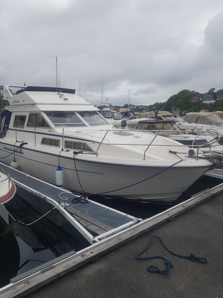

Saken er den den at vi har en Princess 32 MKII 1986modell med Penta TMD40B dobbelinstallasjon. Båten er ett smykkeskrin (for oss i hvert fall) og har fungert problemfritt siden den ble kjøpt i fjor.
