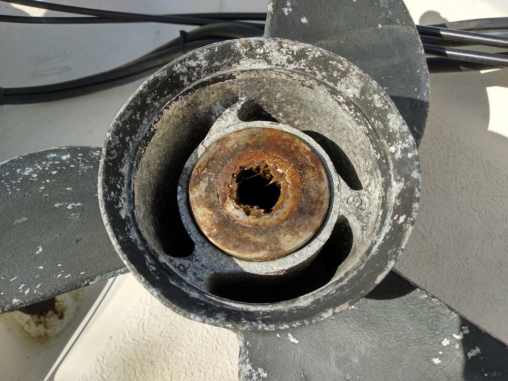

Jeg har en motor jeg forsøker å finne meg en ny propell til da den gamle har fått en stygg sprekk i eksoshuset/løpet/senteret på propellen jeg ikke er særlig fornøyd med å fortsette med.
Utfordringen er som følger. Gammel propell har ikke en eneste merke/skrift på seg, så jeg har ingen referanser.
Har vært på båtbua og maritim i fredrikstad, de mener propellen jeg har er uorginal, og at de ikke vet hva slags propell jeg skal ha.
Motoren er en (litt ukjent årstall) Yamaha 60hk, før autolube, antagelig 1987. Motorkoden er 6H2. Det står på plata på den.

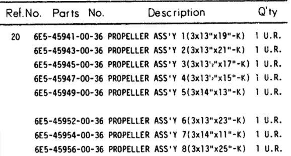

Jeg har sakset disse nummerne (se bilde) fra en delekatalog jeg har funnet på nettet, og funnet noen alternativer, problemet her er at alle har 13 splines, mens min har 15 (!)

Står på annonsen her også at det er 60hp fra 1974 til 1990 om du ser på alternativ nummer 3. Noe som virker å være vanligst. 15 virker ukurrant. :| https://www.ebay.com/itm/5-Types-Marine-Boat-Motor-Propeller-for-Yamaha-2HP-2-0HP-20-30-40-50-60-50-13HP/401405670878?hash=item5d75a475de%3Am%3AmgyR8dOcP-jKGuN3fw0cgMQ

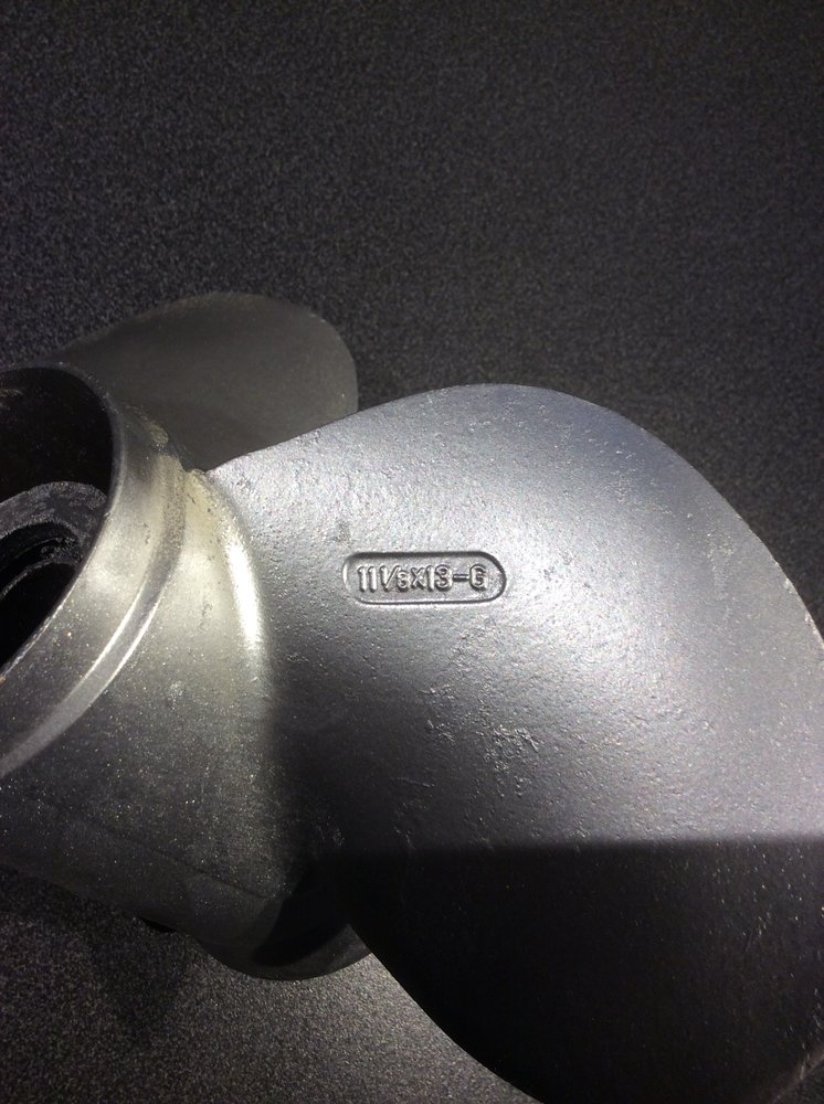

om du ser på øverste bildet så er det ei skive som kan tas løs , så er det god mulig du finner noe merking under den.  Ser ut som at det er innstemplet en K der?
høres rart ut om du har målt diameter til 11 komma noe , motoren din er ifg koden en 3 syl og den har 15 splines og diametre rundt 13"
At kataloger på nett oppgir 13 splines kan komme av at 60 3syl ikke ble solgt i usa på 80 tallet (bare som 70) , men det fantes en 60hk 2syl en periode i starten på 80 talletr

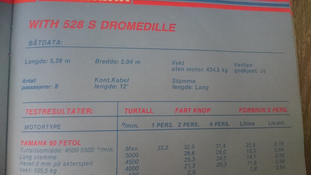

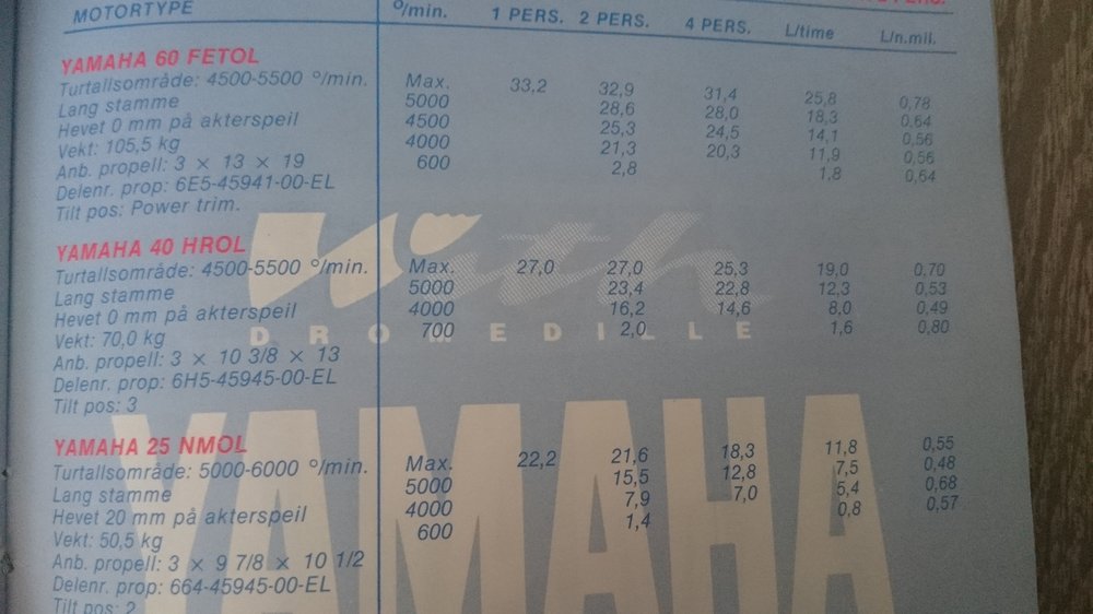

I en gammel yamaha kjørefakta bok som jeg har, er din båt testet.
max fart .       1 pers.   33,2 knop.        2 pers   32,9 knop.       25,8 l/t.   4 pers.     31,4 knop
5000rpm.                                                               28,6 knop.      18,3 l/t.                     28,0 knop
4500rpm .                                                              25,3 knop.      14,1 l/t.                     24,5 knop
Benyttet propell er 3x13x19
Delenr Prop:6E5-45941-00-EL
Motor hevet 0mm på akterspeil
Det kan tenkes at du kan bruke en propell med 21" stigning hvis du ikke er avhengig å kjøre med mye last innimellom, der må du prøve deg frem.
55hk har mindre girhus og annen utveksling (og 13 splines) , yamaha sine propeller er merket med G som du ser i bildet over. Propellene til 60-130hk er merket med en K

I denne testboken er ikke maksturtall oppgitt på noen båter. Det står bare maks og fart

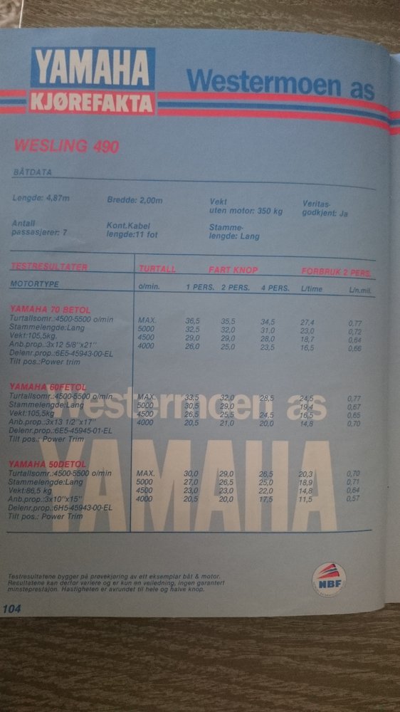

Wesling 490 er også teste her, med samme motor, den er testet med 17".......og får en beregnet slipp ved 5000rpm på ca 3,5%  og 29 knop. Meget lav slipp det, kan være unøyaktigheter i propell.....
Skal prøve å få lagt ut bilde av begge testene ila dagen.
vil si de stemmer ganske bra, bortsett fra at jeg fikk ca samme tall med 19" propell.
Men syns det virka litt rart med 4" forskjell i stigning på 60 og 70hk som jo stort sett er samme motorene
er jo en viss forskjell i propelldiameter og dermed bladareal/grep.    (Men en liten trykkleif har nok lurt seg inn - yamahas alu 17" er 13.25" i diameter og ikke 13.5" )
hva 00 / 01 evt. betyr har jeg ikke oversikt over
