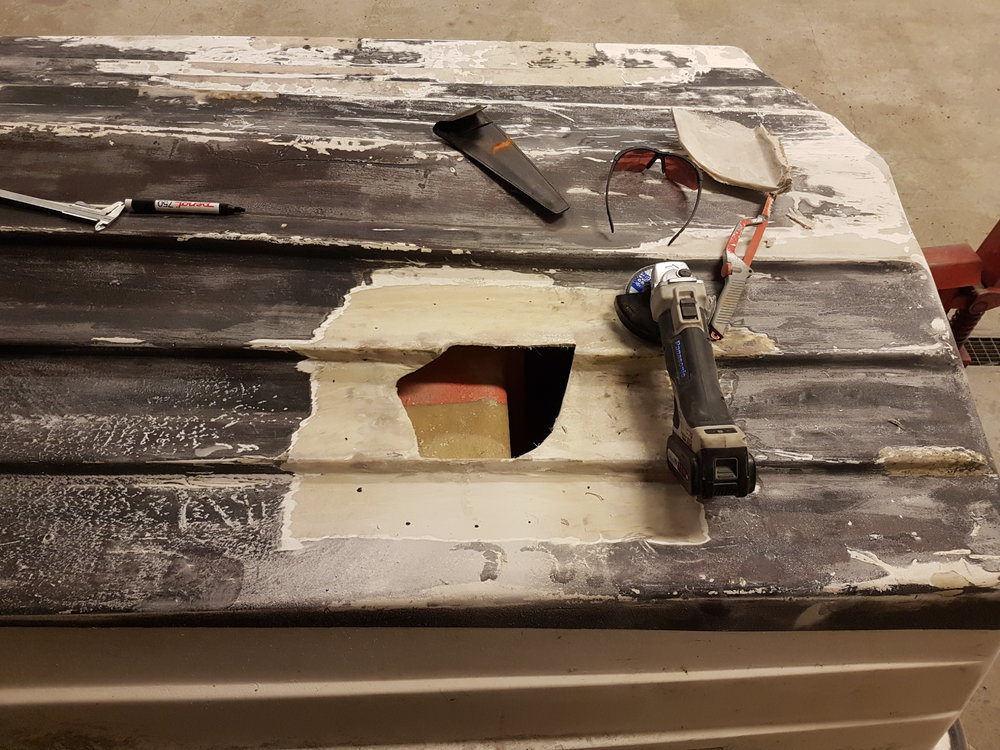

Bilder av skaden vil hjelpe slik at folk kan komme med mer konkrete råd.
Du kan jo begynne å lese litt om reparasjon av større hull og reparasjon av store gjennomgående sprekker i glassfiberbåt. Linkene tar for seg bruk av epoksy. Noe dyrere enn bruk av polyester, men epoksy limer også bedre, dermed er det gjerne lettere å lykkes og få en sterk reparasjon.

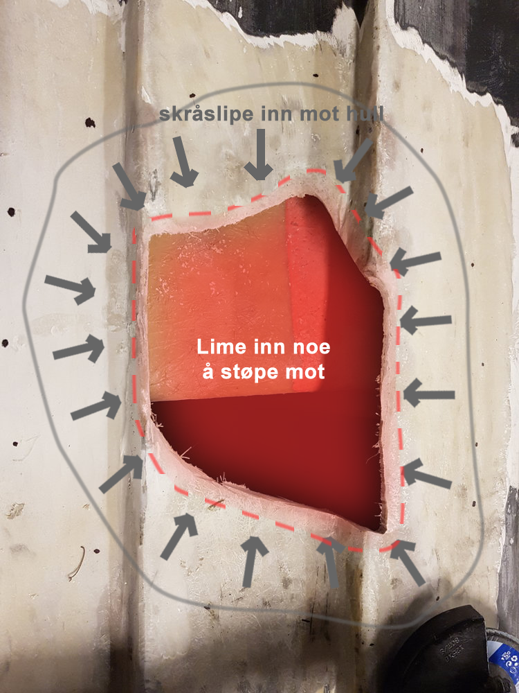

Du har jo god tilgang til innsiden av hullet. Jeg ville lagt (limt fast) et mothold. Kanskje av papp med plastfilm (gladpack / kjøkkenfolie hvis epoxy) eller aluminiumsfolie (hvis polyester) på og skråslipt 5-7cm rundt åpningen og lagt lapper. Pappen vil råtne, men det går nok greit inni der :)

Epoxy har sterkere binding til grunnmaterialet enn polyester, men jeg hadde nok allikevel brukt polyester til denne reppen. Men jeg hadde muligens slipt vekk enda litt mer bunnstoff enkelte steder. Slip flatene du skal støpe på kileformet slik at det går ut i null rundt hullet. Bruk vanlig pappkartong som du limer fast på innsiden med dobbeltsidig tape e.l. Du kan også støpe ei tynn glassfiberplate (et par lag duk) som du trer inn i hullet og fikserer ved hjelp av ståltråd, og limer på innsiden med polyester eller epoxy (det du vil bruke), da får du en enda sikrere reparasjon. Hvis jeg kun hadde støpt mot papp ville jeg lagt et lag først, og latt det herde helt ut, mattslipt og bygget videre på det. 7-8 lag i en operasjon er ikke noe problem på den størrelsen der. Hvis du bruker polyester kan du med fordel legge deg på 1% herder, da slipper du å få varmgang. Bruker du epoxy kommer det an på hvilken type herder du har, der kan du ikke mikse og trikse med herderforholdet. Plastskrape for å dra ut luftbobler på epoxyen fungerer bra. Jeg har klippet ut en bit av ei spylervæskekanne og brukt til det, andre anbefaler nal, men da er det gjerne snakk om større arealer.
Er lett å brette papp til å passe fint som backing. Men hullet er større enn jeg trodde, og jeg ville skråslipt fra (minst) bunnstoffkanten du har og inn mot hull (men det har du kanskje allerede gjort?). Du kan støtte opp med noen firkantlister bak "stegene" som du kan lime inn først. Jeg ville ikke kun brukt CSM (Chopped Strand Mat / "glassfiberduk"), men minst halvparten (i tykkelse) vevd duk / Woven Roving.

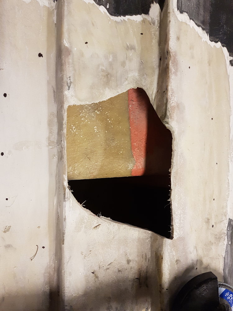

Ser av det siste bildet at at biten du skar ut(?) ligger på skroget. Kan denne brukes? I så fall kan du skråslipe også denne langs kanten og bruke den. har du laget en skumkloss kan du lime den på den, omtrent som du ser ca 10 min ut i denne videeon: http://www.yacht.de/yacht_tv/weiches-deck--so-wirds-repariert-ii/a91553.html
Hvis ikke kan du eventuelt "sy den på ved å bore små hull både i biten og skroget og sy fast biten med en glassfibertråd før du laminerer sprekken - eventuelt stripse den fast og laminere første laget rundt hullene før du klipper bort stripsene når første laget er herdet.

Det er sant. En annen ting er at de utvendige radiene der er alt for skarpe til at du vil klare å få duken til å ligge. Det blir annerledes når båten er ny, da støpes den i form. Jeg tror du må glatte ut radiene, og heller sparkle opp skarpe hjørner til slutt for å få tilbake profilen.
