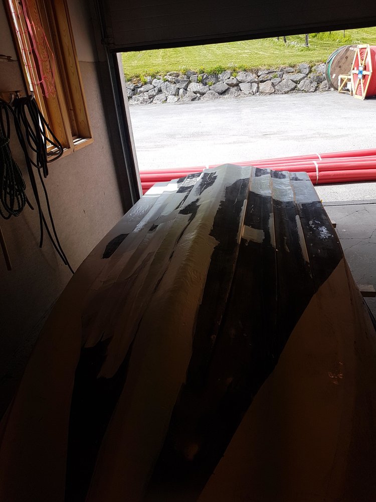

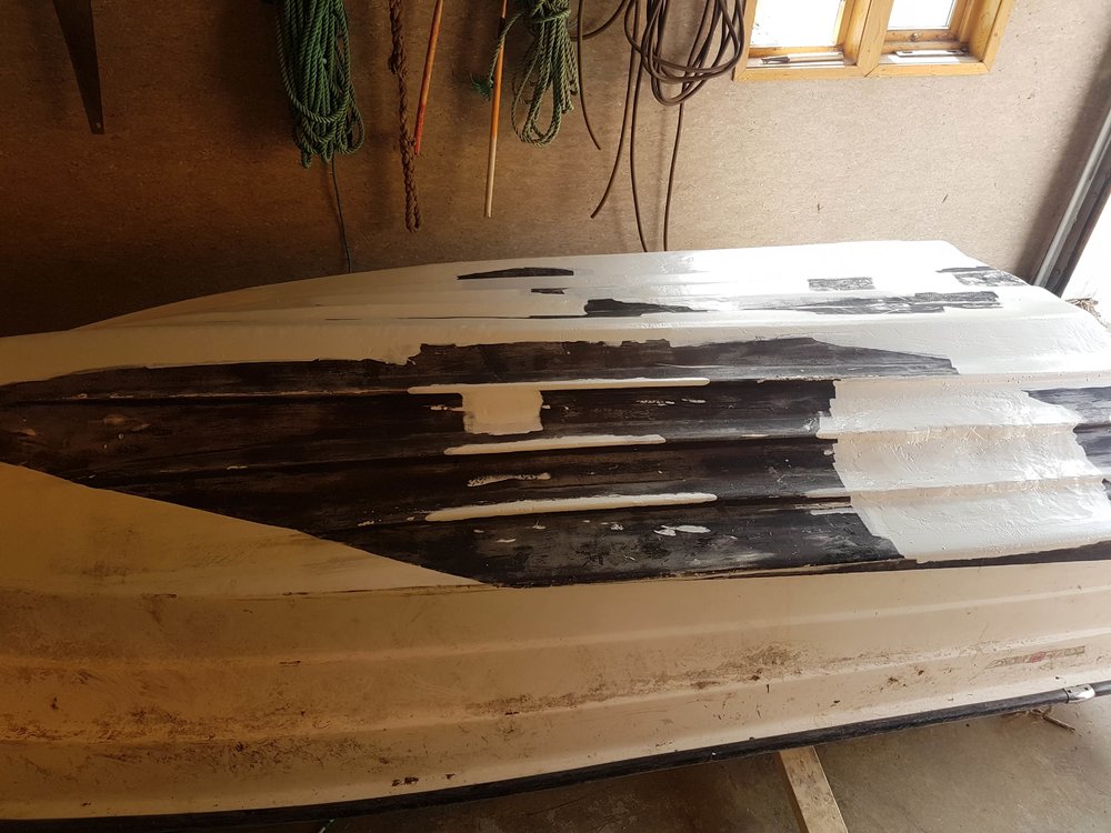

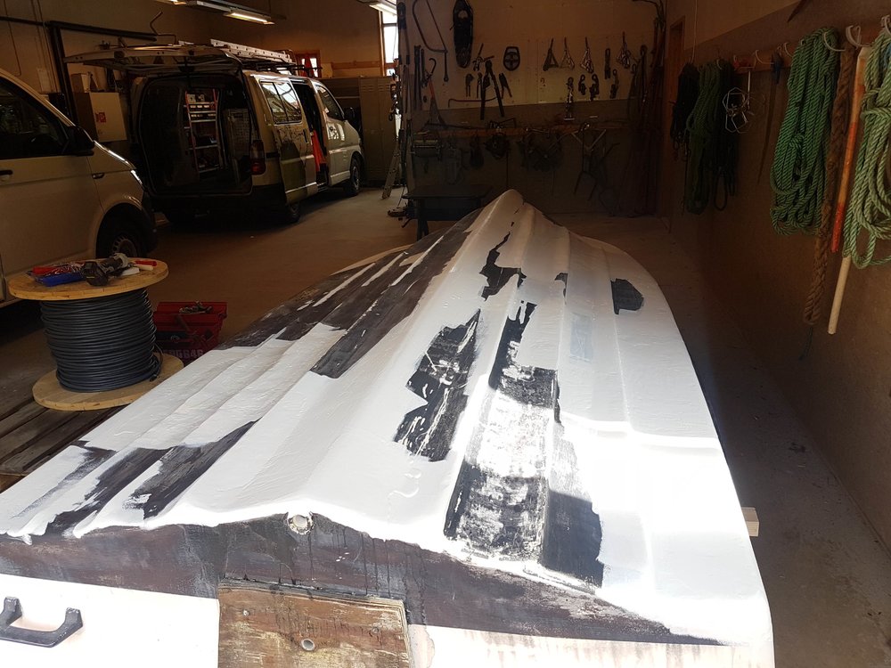

AndersDale Svart 20.Mai.2018 Emnestarter Link til dette innlegget Svart 20.Mai.2018 Men da dropper jeg å legge 2k lakk siden det er snakk om under vannlinjen, men nå har jeg hatt på 4 lag med epoxy primer på reperasjonen og på en del andre plasser på tidligere reperasjoner som ikke har vært behandlet med primer. Men når jeg nå skal legge bunnstoff vil jeg legge på en primer til bunnstoffet også. Skal jeg legge den primeren oppå epoxy primeren også, eller bare over det gamle bunnstoffet? Sitér dette innlegget Link to post

AndersDale Svart 21.Mai.2018 Emnestarter Link til dette innlegget Svart 21.Mai.2018 ivar skrev 14 minutter siden: man kan bli forvirret av mindre ja. Som en hovedregel, ikke 2K produkter oppå 1K. Så , ikke epoxy utenpå, men bunnstoff Ok, men då lurer jeg på om jeg skal slipe bort det gamle bunnstoffet og legge på epoxyprimer også smøre på bunnstoff. Deler av båten er jo allerede malt med epoxyprimer så da er det vel ikke lurt å grise på med sealer innimellom viss det kan reagere med den epoxyprimeren som allerede er lagt. Sitér dette innlegget Link to post
index Svart 21.Mai.2018 Link til dette innlegget Svart 21.Mai.2018 Det ville jeg gjort. Slipt vekk resten av bunnstoffet, lagt på epoxyprimer og så bunnstoff. Ingen vits å tulle med flere produkter. Sitér dette innlegget "First they ignore you, then they ridicule you, then they fight you, then you win." - Mahatma Gandhi Link to post
Krimart Svart 21.Mai.2018 Link til dette innlegget Svart 21.Mai.2018 Jeg ville ha skrapt bort alt løst, så malt på et lag bunnstoff. Dropp primer Sitér dette innlegget Link to post
Komodo Svart 21.Mai.2018 Link til dette innlegget Svart 21.Mai.2018 AndersDale skrev for 7 timer siden: Ok, men då lurer jeg på om jeg skal slipe bort det gamle bunnstoffet og legge på epoxyprimer ... Her er mitt råd. Dersom du er veldig nøye og vil ha et førsteklasses resultat, sliper du hele bunnen fri for bunnstoff, matter ned gammel gelcoat, reparerer eventuelle sprekker, primer med 4 strøk primer, og stoffer. Dersom dette er en bruksbåt som ikke skal leve i 200 år til kan du bare prime over skadestedet (men det har du vel alt gjort?), og stoffe hele bunnen til slutt. Fant du rådene i tråden jeg tipset om? Sitér dette innlegget Draco 20 blir jolle Skroggjennomføringer og materialkvalitet DIY Badeplattform DIY Anker i syrefast Link to post
AndersDale Svart 22.Mai.2018 Emnestarter Link til dette innlegget Svart 22.Mai.2018 Komodo skrev for 8 timer siden: Her er mitt råd. Dersom du er veldig nøye og vil ha et førsteklasses resultat, sliper du hele bunnen fri for bunnstoff, matter ned gammel gelcoat, reparerer eventuelle sprekker, primer med 4 strøk primer, og stoffer. Dersom dette er en bruksbåt som ikke skal leve i 200 år til kan du bare prime over skadestedet (men det har du vel alt gjort?), og stoffe hele bunnen til slutt. Fant du rådene i tråden jeg tipset om? Takker for tips. Siden dette er en båt som bare skal brukes ganske lokalt til fisking og slikt så tror jeg vi går for å skrape bort løst bunnstoff og bare stoffer hele båten. Alle skadesteder er lagt på epoxyprimer. Var en veldig artig tråd å lese om Dracoen din. Der har du gjort en fantastisk jobb ? Sitér dette innlegget Link to post
