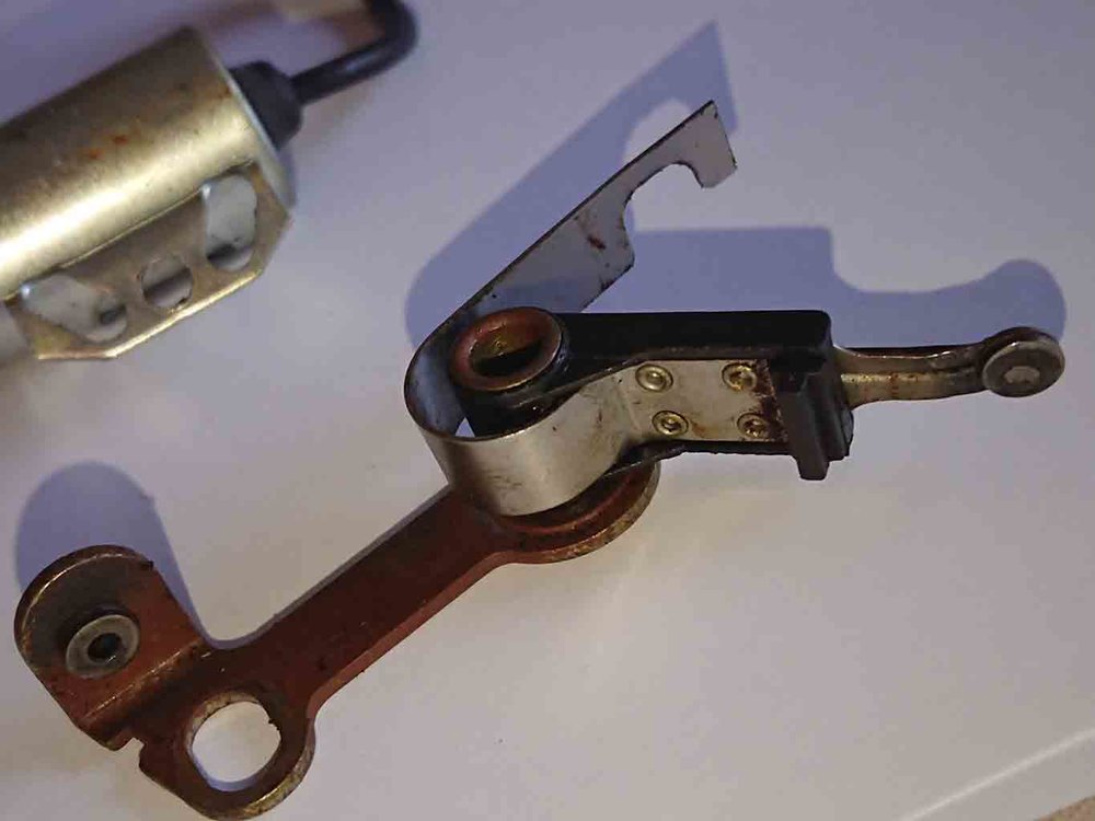

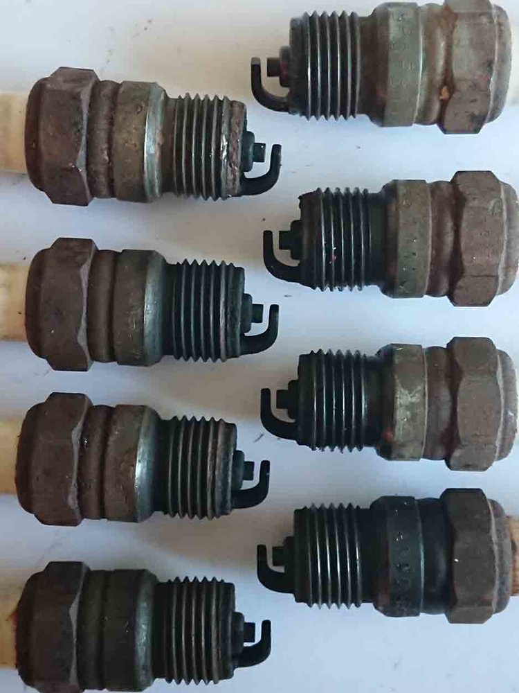

lectron Svart 12.Mai.2018 Emnestarter Del på Facebook Svart 12.Mai.2018 (redigert) Da fikk vi montert på ei timer leppe og skifta plugger uten å ta av manifold Pluggene var forøvrig feil type (Elektrode for dypt inn i sylinder) OG skrudd ut litt leamikk i fordeleren som må sies å ha vært i en noe suboptimal tilstand Redigert 12.Mai.2018 av lectron (see edit history) Sitér dette innlegget Link to post Share on other sites More sharing options...
