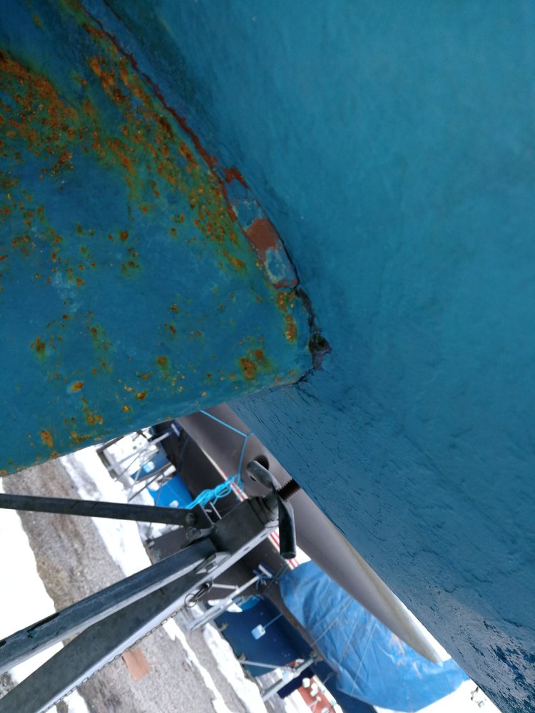

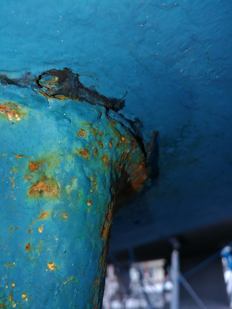

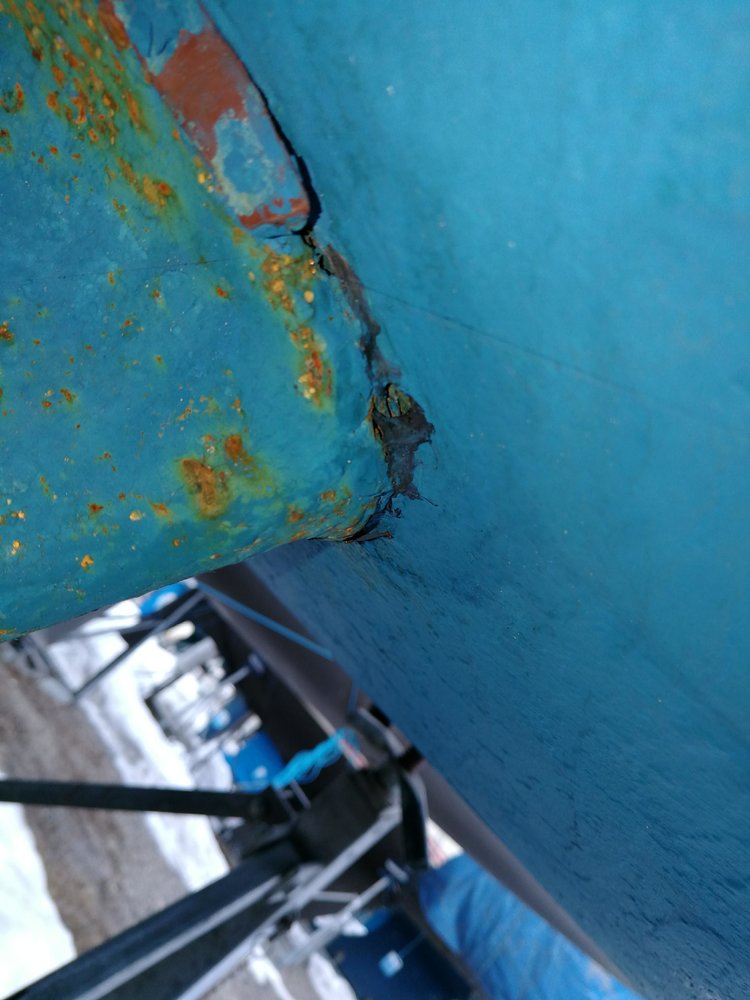

Chiefengineer skrev On ‎17‎.‎04‎.‎2018 at 20.17:
Det er nok alltid best å understøtte med bilder for å få mest mulig spesifikke svar, spesielt hva gjelder fugemasse og kjøl. Om ikke blir det gjerne ganske generelt.
5ad7b5d34a5a7_kjl2.jpg.a6535d83dd06946e330a74a46ac17186.jpg5ad7b5d1468d1_kjl.jpg.692b781701d50a2250b0c2989149402a.jpg5ad7b6314d5e3_kjl3.jpg.df8210c556d6c00575bd623741c44167.jpg
Sånn ser det ut.

Bavaria begynte vel med den nye typen gelcoat tidlig på 2000-tallet som har bedre tetteegenskaper mot bl.a. plastpest. Din båt er vel '99?

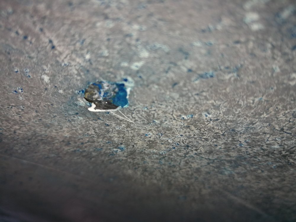

Allikevel, uansett type gelcoat må du ha på to-component primer etter at du har skrapet og slipt vekk gammelt bunnstoff. F.eks International VC-Tar funker bra. Skroget bør være helt glatt.
Det er nok ikke noe feil med kjølinnfestingen din. Bare mye rust i overgangen. Men det ser du bedre hvis du sliper ned.
pobre gringo skrev for 20 timer siden:
Hva er ett forseglingsjikt på godt norsk?
Når båten bygges legger man et lag med isopolyester innenfor gelcoat. Gjør at laminatet er tett mot vannmolekyler.
Ellers, jeg ville bare gått over lett med eksentersliper slik at alt løst blir tatt vekk. Vær forsiktig slik at gelcoat ikke skades. Gelcoat er båtens "hud", gjerne laget på vinylester. Der det er ren gelcoat ville jeg flekket med heftprimer. Deretter et strøk bunnstoff.
Jeg ville uansett ettertrukket kjølboltene. Fjerne løs fugemasse og legg ei larve Sikaflex 291 i overgangen mellom skrog og kjøl.
