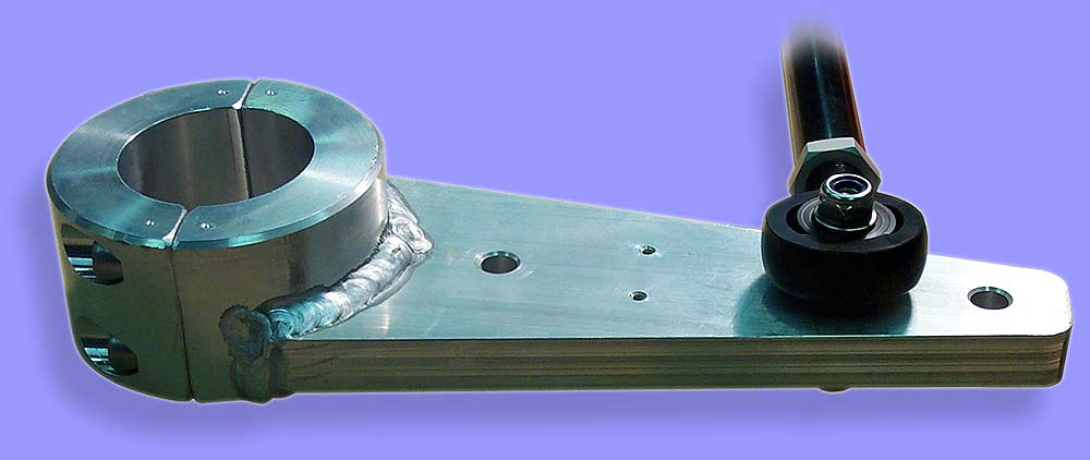

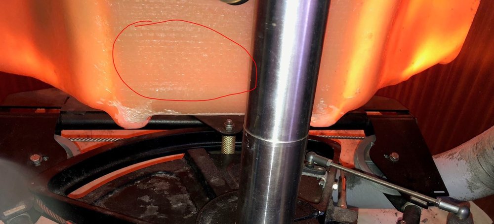

Jeg vil være skeptisk til å feste noe i rorkvadranten, den er ikke designet for dette formålet og skal du bore noe så vil det kunne svekke kvadranten. Bruk heller en arm du setter på rorakslingen. Et typisk sett består av en lineær drivenhet, festet på en arm som er festet på rorakslingen, en rorvinkelgiver festet på en annen arm, en computerenhet og en eller flere kontroll/ betjeningsenheter.
Bitteliten skrev On 20.4.2018 at 20.37:
Mine drivenheter er boltet fast gjennom «badeplatformen».
Jeg tror at det er mulighet for å montere den med gjennomgående bolter ut bak ved badestigen, gjennom laminatet som vist på bildet. Man vil jo se bolthodene med solide skiver på baksiden, hvordan gjøre det pent?  Spørsmålet er om det er solid nok i dette området. Det blir også noe høyere opp på rorstokken der tillerarmen kommer til å stå, men det har vil ikke noe betydning? Jeg ser for meg kuldebro med påfølgende vann i skottet til vinteren…krisemaksimering!!
Euklid skrev On 23.4.2018 at 17.56:
Tilbøyelig til å være enig i at din kvadrant ser solid ut, men verdt å være klar over at det har vært noen tilfeller av kvadranter som sprekker etter at folk har boltet fast autopiloten i kvadranten.
Krimart skrev for 1 time siden:
Ja, jeg er nå enig i at kvadranten skal få stå i fred slik den er. Jeg føler at jeg nå har relativt god deleoversikt for hva som skal til for å montere en parallell installasjon. Jeg må få en som har montert autopiloter tidligere til å se hvor det er best å feste andre enden, fortrinnsvis uten for mye arbeid.

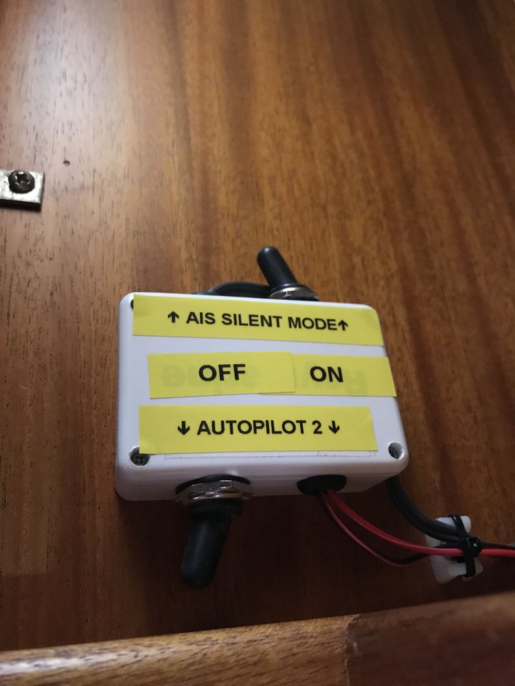

Den gamle piloten er helt stand alone løsning ikke koblet til noen av båtens to separate navigasjonssystemer. Poenget er at den skal fungere selvom vi feks får feil på en plotter eller GPS antenne.
Den nye plotteren er integrert inn mot en Raymarine plotter og vindinstrument. Kontrollpanel på pidestall og kartbord under dekk (vi har dekkshus båt)
Etter en lengre periode med utkikk etter en ekstra autopilot er den nå ombord. Hvordan holder du de to autopilotene separert? Har du to vindmålere og hele sulamitten som dubletter?
Det ville vel vært en liten krise å få aktivisert begge pilotene i litt sjø så det bør gjøres umulig.
Tanken vår er vel å kjøre den nye ACU-200 som std. pilot og ha den gamle piloten som backup. Utfordringen er å holde gammel og ny hjerne separert og samtidig tilkoblet nettet siden begge bruker de samme instrumentene for vind samt GPS.
Hovedpilot kan være koblet til navigasjonssystemet
backup helt frittstående som ren kurscomputer. Da virker den selvom annet utstyr svikter
Bryter for å aktivere backup pilot. Plassert slik at man ikke ubevisst kan aktivere den. Som her ombord hos meg bryterboksen sitter der man normalt ikke er.
(AIS bryteren skyldes en sw bug fra Raymarine)
koblingsboksen er fra Raymarine. Bryterne fra Watski
Redigert av Bitteliten (see edit history)
Jeg ville også koblet reserve autopiloten helt utenom hovedysystemet. Det er ikke sikkert det er autopiloten som svikter, kan like godt være GPS eller hovedenheten. Som backup er det eneste du trenger kompass. Vindfløy og andre ting kan kobles til nese gang man er i havn. Det viktigste for meg er at en slipper å styre, om det er litt unøyaktig er greit.
Det blir ikke noe vindror Gunga :rolleyes:...
Bitteliten skrev for 12 timer siden:
Deaktiverer denne bryteren strømmen til hovedpiloten?
Reservepiloten din kjører da bare etter info fra fluxgaten uten vind, fart/GPS?

pacuare skrev for 6 timer siden:
Det er akkurat den vurderingen vi har gjort også. Backup piloten vår var koblet opp til et eldre Raymarine system, men ble koblet helt fra
@Barbaria  jeg har også et komplett system med rl70c og mange st60 instrumenter oppe og nede.
 Vi koblet gammel  autopilot helt fra rl70 systemet. For om feks gpsen fusker på dette (regner med du har en rs 120 antenne her) så vil ikke autopiloten funke lenger.
Hos meg begynte jeg å miste fix på denne gpsen så @Bonus hjalp meg med å bytte batteriet på denne, men den er nå kun reserve og er erstattet av en ny rs 150 koblet til rl70c master. Rs 120en fungerer fortsatt og all kabling ligger klart, så den kan kobles inn om den nye rs 150 skulle fuske.
Ny autopilot bruker gammel 6002 kontroll under dekk og en ny p70R oppe. Jeghadde ikke valgt p70r igjen på pidestall. Har to ganger nesten gått på land da jeg har vridd hjulet med buksebeinet uten at det var meningen.
Rl70 systemet er da radar og plotter. Skjerm oppe og nede. Gammel autopilot helt frittstående. Nytt system har plotter, ais, vhf, ny pilot og alt av st60 data inn. Denne speiles med ipad under dekk. Vi har da radar på ett system ais på et annet.
årsaken til dette oppsettet er å ha minst to helt separate navigasjonssystemer (ipad er nr 3) samt vurderingen at vi definitivt ikke vil komme i en situasjon der vi må håndstyre fordi en bagatell i et gammelt navigasjonssystem fusker.
forskjellen er at du ikke har tenkt å sette inn ny plotter?
