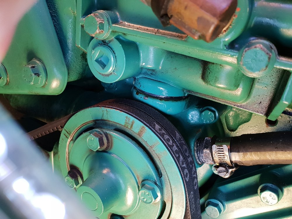

Må desverre bytte slangen på motorn. Motorn er en VP-TAMD31-P 2000 model.
Det er den slangen som går fra impellhuset og inn i motorn... Jeg trodde først det var lekasje i slangen da den droppede under den lengst framme. I min iver så skar jeg av slangen før få loss den ved impellhuset. Etterpå ( når hjernen begynte virke ) så er det ikke problem med den slangen da fargen på frøstværsken er grønn og det har jeg bare på ferskvannsiden.Men den på sjøvann er blå . Båten står på land til info.. sa jeg får vel ikke lappen den slangen? snittede slangen ca 5-8cm så jeg fikk loss den. Om jeg må bytte så sitter slangen fast under varmeveklseren og misstenker at jeg må montere bort den.
Og så i tillegg må jeg finne hvor på feskvannsiden det lekker.. Hadde plander og få legge ut båten i neste uke men ser dålig ut. Takksam for al hjelp jeg kan få.

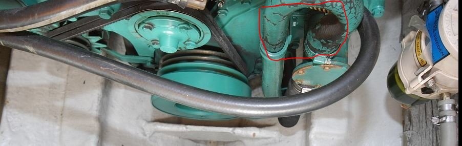

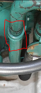

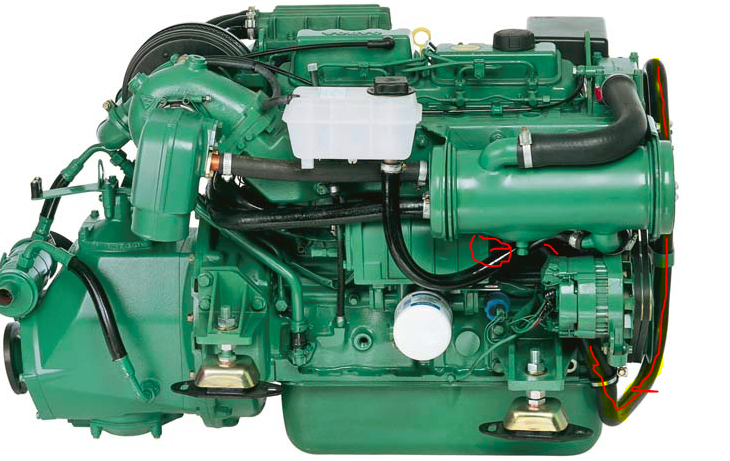

Slangen går direkte fra impellerhuset til oljekjøleren.
Det sitter mest sannsynlig et klammer nede på motoren under dynamoen.
Får du tak i en slange med lik bøy kan du vel skjøte den på "rettstrekka"
ved siden av impellerpumpa.
(oljekjøler sitter litt vrangt til på disse. Under/bak varmeveksler og bak dynamo)

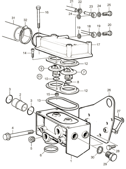

Du må skru av termostat huset.
Den firkantede boksen over pakningen. Sitter med fire bolter midt oppe på toppen av termostat huset. Og så er det en stor sort slange som går ut på venstre side. (Sett forfra) det er også et mellomstykke inn på manifolden med to O-ringer på. Bør også byttes.
Kan være litt vrient å få dette rett når det settes sammen, men ingen stor skrujobb.
