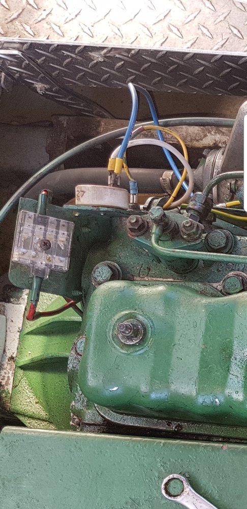

Volvo penta md32a, hvilken elektrisk komponent er dette?

Dette er som nevnt over en motstand til glødepluggene. Grunnen til at de bruker denne er at de originale pluggene bruker mindre spenning en vanlig 12v. Når jeg overhalte min MD21A som er samme motor som din bare med 2 sylindre mindre, så kjøpte jeg nye plugger som er 12v og fjernet denne motstanden. Gjør du det så trenger du ikke gløde like lenge heller.

Er så heldig at denne motoren har kun en glødeplugg som jeg har funnet ut.
Den skal vel ha en i hver sylinder og md 32 er vel firesylinder. Det er vel nyere motorer som har bare en eller to glødeplugger, men da i innsuget. Mulig det bare er tegnet inn EN plugg i koblingsskjema, men da står det sikkert X 4 ved siden av pluggen.
