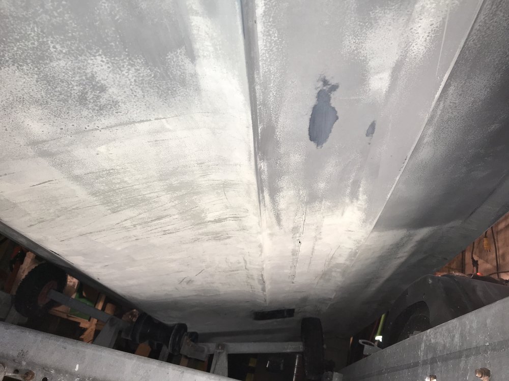

Hei,
I forbindelse med at bunnstoffet flasset i høst under rengjøring, så bestemte jeg meg for å ta jobben med ny primer også i vår.
Jeg har startet jobben med å fjerne alt bunnstoffet.
Har også kjøpt inn ny 2 komponent primer.
Lurer derfor på om noen vet om det går fint å ligge ny primer utenpå eksisterende primer, etter pussing?
Eller må jeg pusse bort all den eksisterende printeren også.?
tror eksisterende primer er 2 komponent også, da den henger ganske godt.
Båten er en Uttern D55
Og flekke med enkomp der det er bart først for god vedheft. Produktet du har kjøpt får du sikert byttet inn mot litt bunnstoff eller noe annet man ellers trenger. Faren for vanninntrengning og/eller plastpest på en slik båt det her er snakk om er betydelig overdrevet, mildt sagt, etter mitt syn!
Så det går fint å ligge 1 komponent primer utenpå 2 komponent?
Sikkert dumme spørsmål, men jeg er nybegynner på dette så...
Er stort sett bare småflekker hvor primer mangler. Og så er det ikke primer der som bukkene har stått, ser ikke ut som det har vært primer der noen gang.
Har begynt å slipe over med 120 papir.
mange butikker som fortsatt bruker 1komp på båter de selger
med 1komp så kan man bare sette på lokket og bruke restene på neste båt hvis man ikke bruker opp alt, istedefor å kaste resten sånn som man må med 2komp, i tilegg er 1komp billigere. hvis man selger 30-50båter i året som skal primes og stoffes så er det endel tusen å spare
