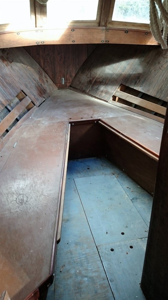

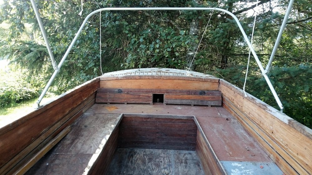

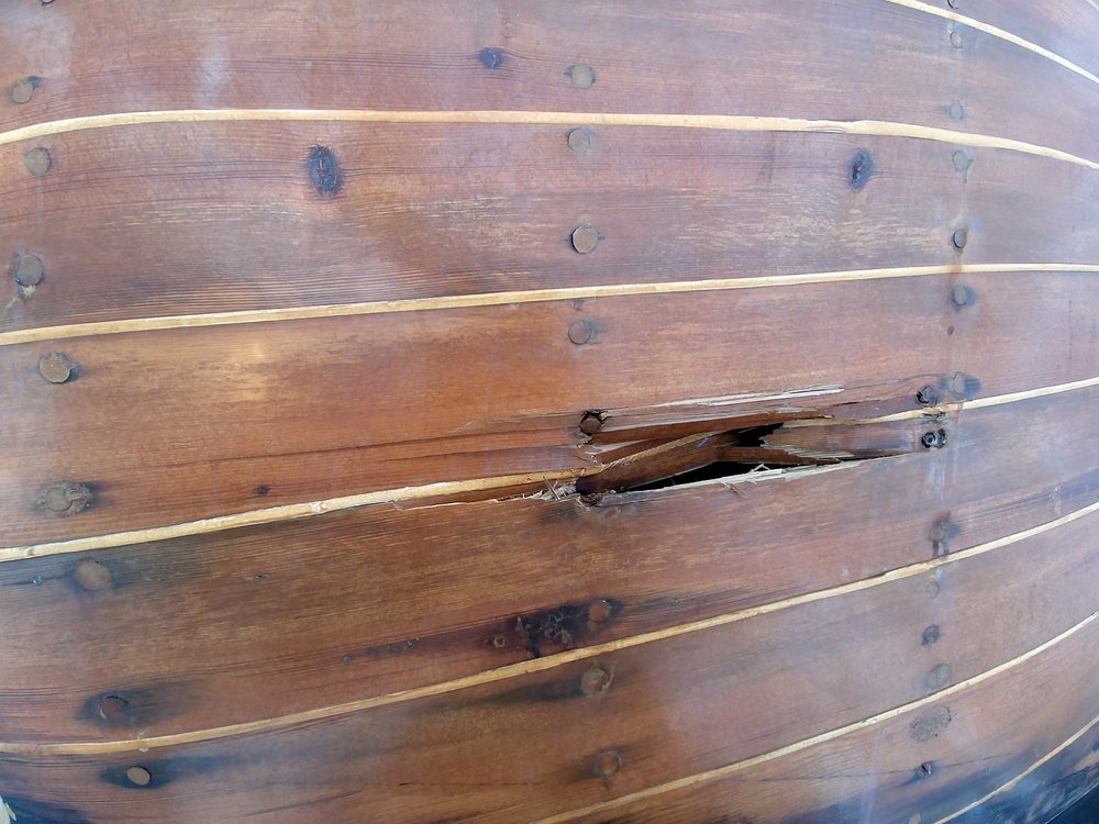

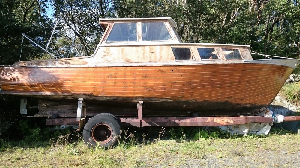

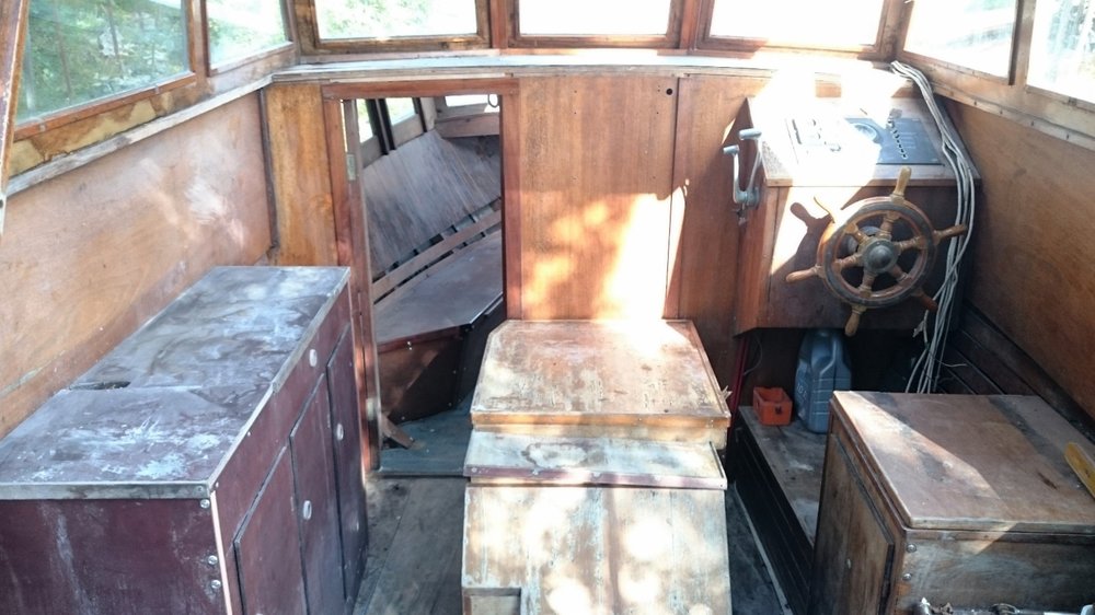

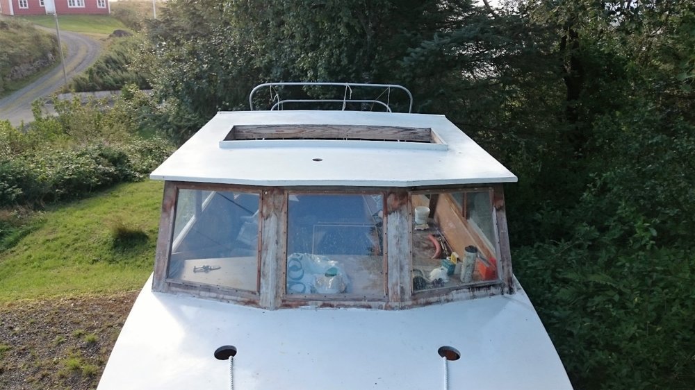

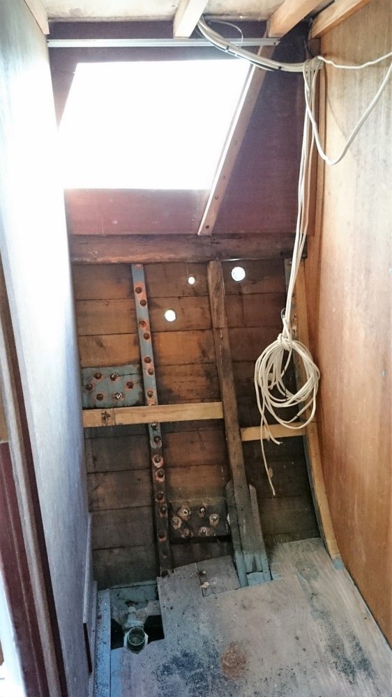

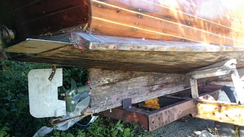

Har sett etter et renoveringsobjekt i lang tid nå, og har kommet over en Furuholmen plattgatter, 25 fot, fra 1957 (se bildet). Har 0 erfaring med restaurering av eldre trebåter, og ønsker derfor generelle råd og tips, og evt. noen bemerkninger på bildene, hvis noen klarer å oppdage noe "obsobs". Skroget (furu med eikespant) har blitt slipt ned, natet og nagler sandblåst samt oljet. På taket er det lagt glassfiber som er malt. I følge forrige eier er det lite eller ubetydelig med råte i båten, har selv sett på båten og kan (nesten) konkludere med det selv. To bord må nok byttes pga. påkjørsel. Må hele bordet byttes, eller går det an å skjøte ved spanten? Båten har stått på land i 18 år, under presenning.

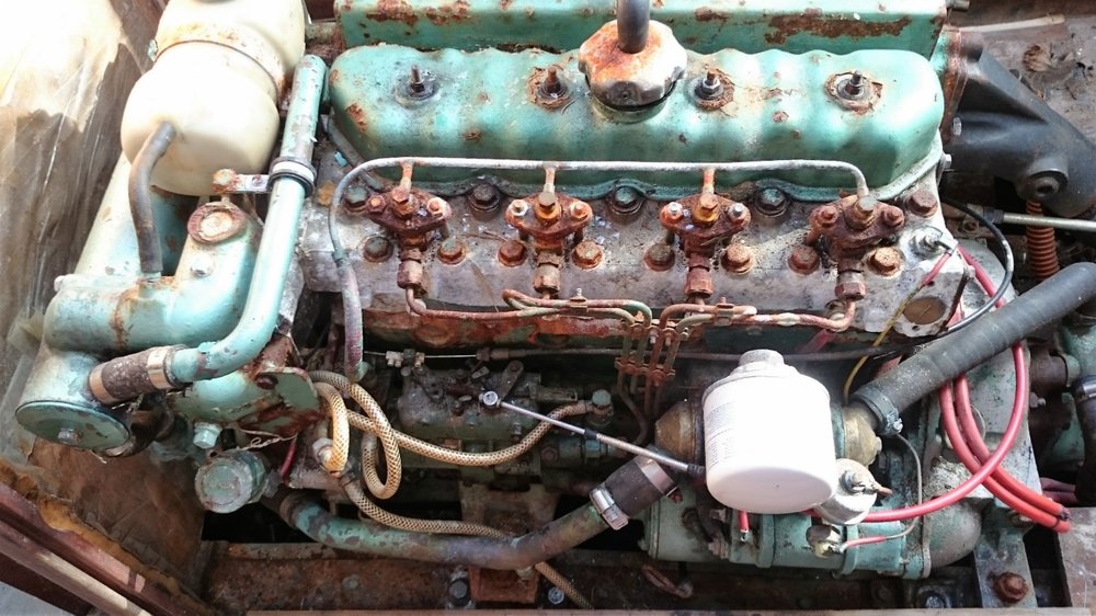

Har mekanisk kompetanse i familien, men motor vil ikke bli prioritert nå pga. kost. Det får komme når den tid kommer. Står en volvo penta med 75hk fra 1972 i nå. Forrige eier har hatt den igang, så er nok ikke helt håpløst. Ønsket er nok å få byttet den ut med noe mer moderne.
Er nok over gjennomsnittet praktisk anlagt når det kommer til tømmerarbeid/møbelsnekring osv, så det tror jeg skal gå fint. Første prioritet blir å gjøre det visuelt pent, pusse ned, fikse bord, innredning, sette inn vinduer, legge teak osv. Så kan jeg legge til at prisen på båten var 5000,- kroner.

sjekk nøye hekken for råte. Synest den er litt mørk under vannlinja, du kan prøve å stikke litt med en kniv for å sjekke mere. Sjekk med lys og kniv under benker også.
klink på spant ser ganske opprusta/tært ut, sikkert samme med kjølbolter?
regn tar fort knekken på trebåter.
Overbygg av nyere dato ? en ekte furuholmen har vel mer avrundede vindu.

Overbygget er satt på i nyere tid, ja. Likte designet forsåvidt, men er jo ikke en ekte «furuholmen» da. Har heller ikke tilgang til tegninger, historie osv. Vil nok bli aktuelt å se etter noe i litt bedre stand ja...
lectron skrev 6 minutter siden:
Ingenting med det overbygget som minner og noe Furuholmen har signert.

Nei, du har rett i det, overbygget har kommet på i nyere tid.

Hvis du tenker konkret: Hvordan skal du få til et riktig overbygg når du ikke ha tegninger? Eller: Når du har plukka skroget reint, og så må ta ut hekken også, hvordan skal du holde skroget stabilt? Eller: Å legge inn moderne elsystem pluss motomrinstallasjon, hva vil det kreve av tilpasninger for muligheter for å få et funksjonelt/estetisk korrekt innredning?
