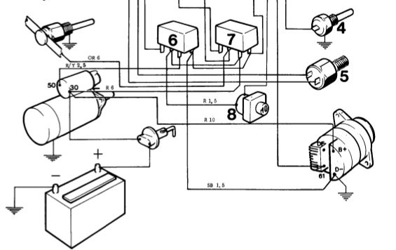

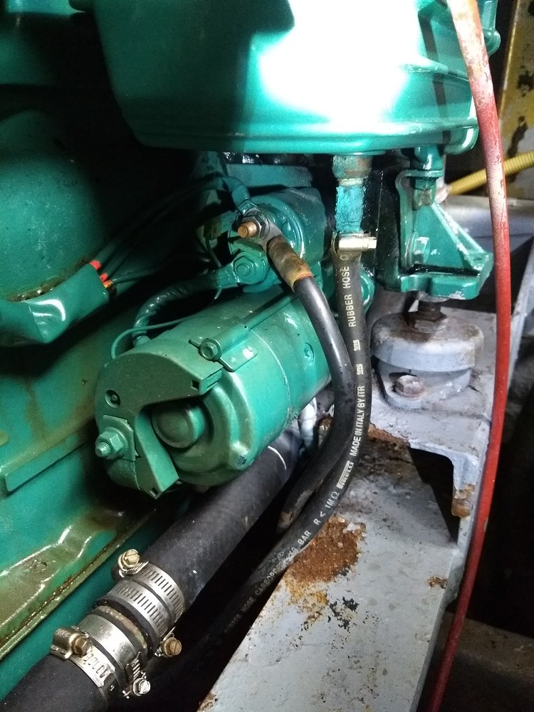

Startet på en sjekk av det elektriske i dag. Erfarte i fjor at det ene startbatteriet ble tappet ned samtidig som forbruksbatteriene. Oppdaget til min store forundring at ingen av dynamoene var koblet til startbatteriene. Den ene dynamoen er koblet til batteri for baugpropell, den andre er koblet til forbruk. Når jeg starter maskinene lader likevel startbatteriene. Finner ingen tyvkoblinger som kan forklare dette. Finnes det en forbindelse mellom starter og dynamo på Volvo maskinene? Det er ingen synlig kabel jeg kan se.
Std kobling på disse motorene er at pluss (B+) på dynamo er koblet til pluss på starteren.

TAMD41p. Om det går en kabel mellom + på starter og dynamo forklarer det hele saken. Da slipper jeg å gjennomsøke hele båten etter en tyvkobling. Kabelen er i tilfelle godt skjult, og sikkert malt grønn. Maskinrommet er trangt også:-) Båten er forøvrig fra 85, så her er det en god blanding av nytt og gammelt. Her skal det ryddes opp etterhvert, men først og fremst må jeg finne hvorfor start og forbruk tappes samtidig.
