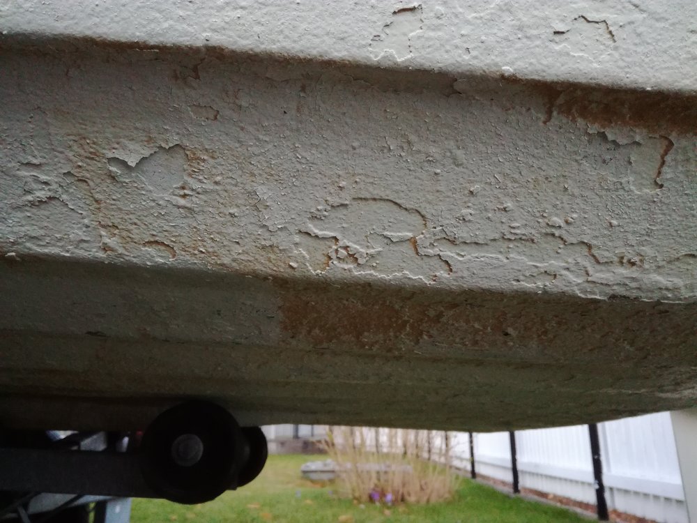

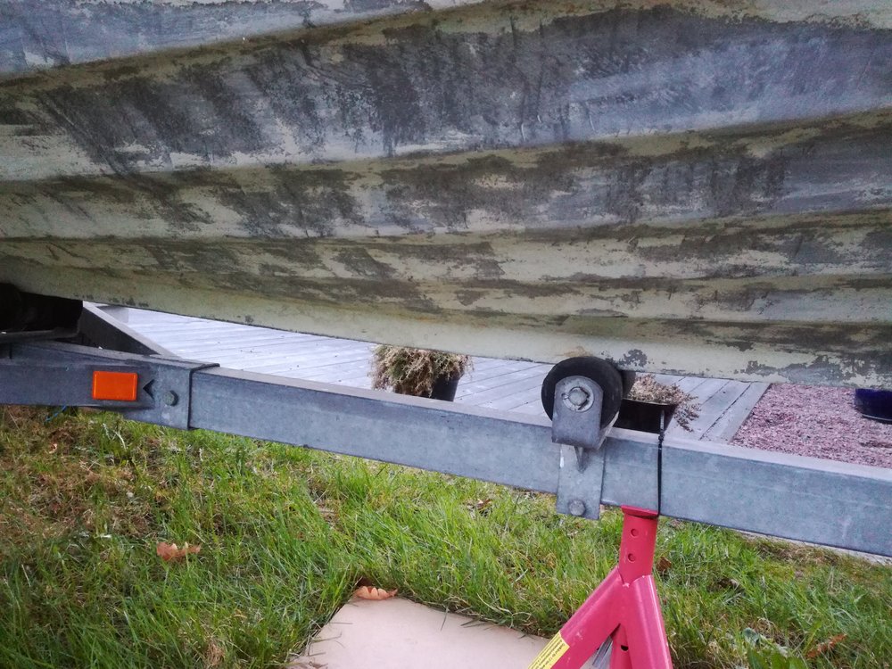

Skal i gang med første vårpuss på ny båt og den er en del verre under enn jeg håpet på når jeg kjøpte den i fjor. Ikke mye groe, men veldig ruglete og løse flak med bunnstoff. Her må det skraping til. Båten er 18 fot Bella med 30hk. Topp hastighet oppgitt til rundt 20 knop mener jeg. Så ikke allverdens hastigheter, men bunnen er for grov uansett. Bunnstoffet kritter og er nok selvpolerende malt rett på ett lag gammelt bunnstoff virker det som. Løsner lett med skrape. Kommer nok langt med en dags arbeid ser det ut til...
FØR:
ETTER:
Så et par spørsmål:
- Jeg kommer greit inn til primer (grå farge). Det som sitter igjen av hvit bunnstoff tenker jeg å la sitte så lenge det er myke overganger (gjerne pusse litt). Er det en OK strategi?
- Hvis jeg er uheldig å komme igjennom til plasten enkelte plasser kan man flekke med anti-pest/to komponent? Tenker da type streker fra skrapen. Ikke store felter. Primeren virker veldig fin og sitter dønn.
- Bør jeg ha et heldekkende lag en-komponent primer utenpå den gamle primeren/rester av bunnstoffet før jeg legger på nytt bunnstoff? Skal bytte til blå farge.
Kjøpte bunnstoff på Maritim og viste bilde av bunnen. De sa bare skrap vekk løst, våtslip overgangene og legg et strøk bunnstoff. Men så var det dette med å google ting og da blir man i tvil :worry:. Tenker å ta med før/etter bildet til båtbutikken og høre hva de mener. Men flott hvis noen her har erfaringer de vil dele!
Håper på noen litt nøkterne svar her :sweat:. Frykter typen, stripp ned til plasten og bygg opp med ørten lag for racing finish, selv om det sikkert er best :smiley:
Så lenge dette er selvpolerende bunnstoff ser det helt ok ut.
Du kan eventuelt benytte en tynner på microfiberklut. Det løser opp noe av bunnstoffet og gjør det litt klissete(fjerner fett og urenheter), men du får utmerket heft med det nye og skarpe overganger jevnes ut. Selv nøyer jeg meg vanligvis med å høytrykk-spyle før påføring av nytt.
