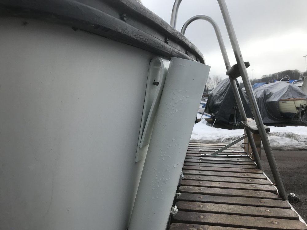

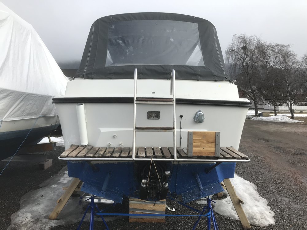

Fjord21DC Svart 26.April.2018 Link til dette innlegget Svart 26.April.2018 (redigert) Jeg har selv en Bruce-kopi på 10 kg med 5 m kjetting og 40m tau til min Fjord 21 (1600 kg). Liker følelsen av å ligge trygt og valgte derfor et «tungt» anker. Løste utfordringen med plassering av anker ved å montere opp et stålrør (100mm) som en selvlagd ankerholder. Tau og kjetting ligger fint i en kasse stripset fast på badeplattformen.. Redigert 26.April.2018 av Fjord21DC (see edit history) Sitér dette innlegget Link to post
