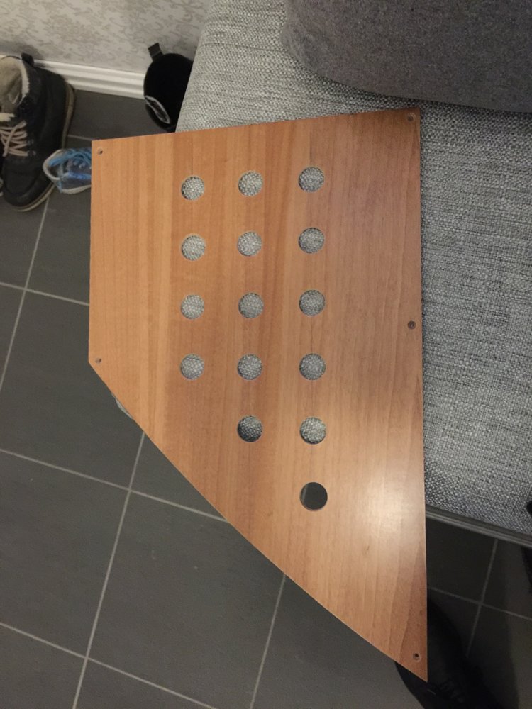

Tusen takk for gode og nyttige svar!  Her skjønner jeg at det bare er å ta med fein-sagen og forbedre tilgangen til kompressoren.
1. Å sjekke spenningen på motor, når kjøleskapet går, var lurt!
2. Jeg antar at båtens kjøleskap har kjøling til luft som standard og at jeg trenger å lage bedre lufting av dette området. Har lest andre tråder hvor en liten 12V (PC) vifte kobles i parallell med 12V til kompressor. Noen erfaringer?
