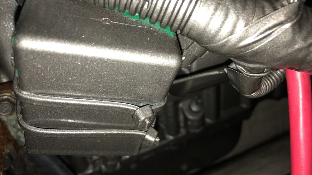

blue moon Svart 3.Mai.2018 Emnestarter Link til dette innlegget Svart 3.Mai.2018 Er dette den "sorte boksen" ? Står på babord side sett fra akter ? Så for meg det var en liten plugg som skulle kobles fra (midlertidig self..) Denne er jo stor.. uskarpt bilde grunnet tilkomst Sitér dette innlegget 09 Sealine F37 - VP D4 260 Link to post

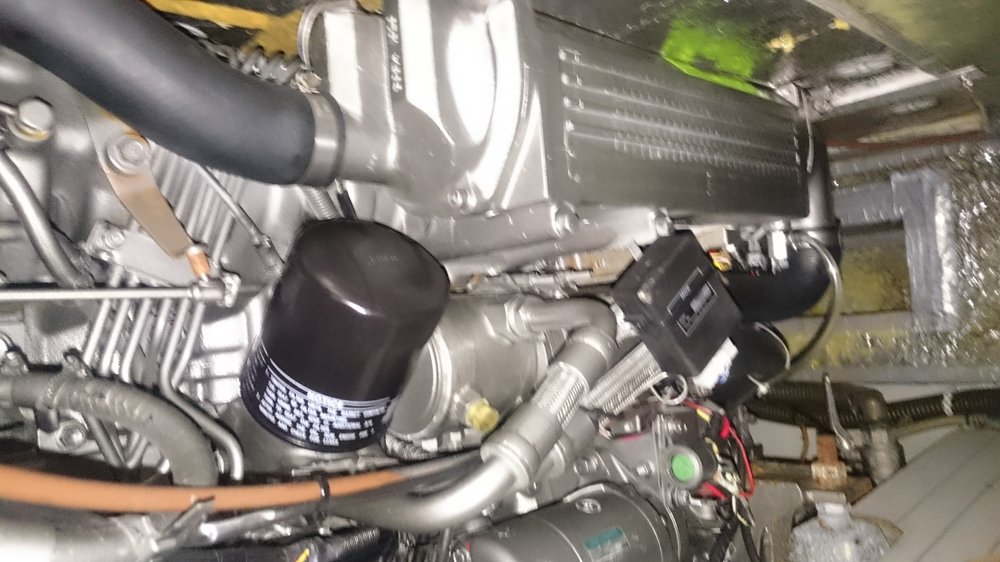

Worry II Svart 3.Mai.2018 Link til dette innlegget Svart 3.Mai.2018 (redigert) Godt malt over hos deg. Det er den, her ser du den i "sort boks-utgave" koblet sammen før frakobling på 6LPA-STP2 Redigert 3.Mai.2018 av Worry II (see edit history) Sitér dette innlegget Link to post
Kjellg Svart 3.Mai.2018 Link til dette innlegget Svart 3.Mai.2018 (redigert) Ja, det er den om det er en 4LHA. Rett framfor boksen finner du pluggen som skal separeres. Om du følger ledningene fra boksen så er pluggen der. Mener å huske at det var den eneste pluggen i det området. Originalt så har pluggen en «gjenbruksstrips» som du åpner med en negel. Da er det mye lettere å åpne pluggen. Redigert Pluggen har bare 2 ledere. Redigert 3.Mai.2018 av Kjellg (see edit history) Sitér dette innlegget Link to post
blue moon Svart 4.Mai.2018 Emnestarter Link til dette innlegget Svart 4.Mai.2018 Så det er altså ikke pluggen jeg har bilde av under boksen @Kjellg ? Virker som det er på boksen Worry og andre har frakoblet? Jeg har som du sier en plugg til i nærheten av boksen, men vanskelig å følge noen ledere når de ligger i krympestrømer og stripset oppunder. Sitér dette innlegget 09 Sealine F37 - VP D4 260 Link to post

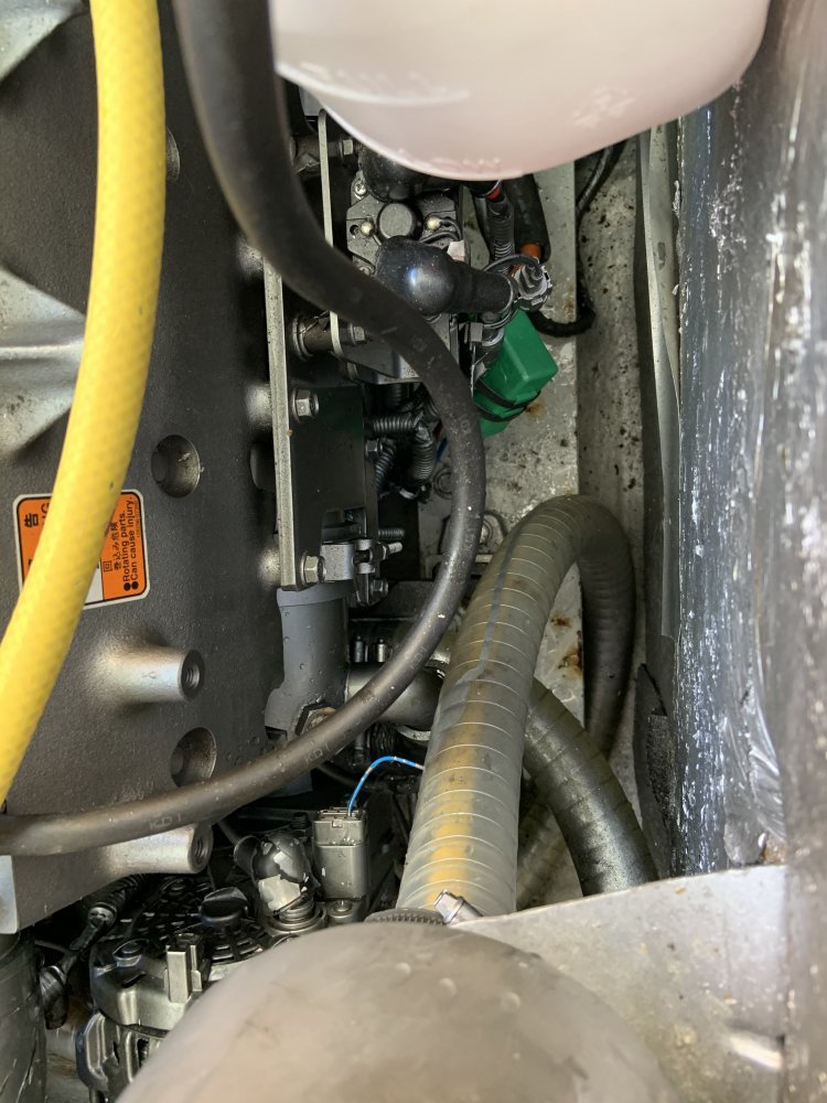

jørn Svart 6.Juni.2020 Link til dette innlegget Svart 6.Juni.2020 (redigert) 4LHA 2015mod. Er det denne grønne boksen som styrer ettervarmeren? Den kabelen som skal kobles fra synes den på bildet? Redigert 6.Juni.2020 av jørn (see edit history) Sitér dette innlegget Link to post
PiperBill Svart 6.Juni.2020 Link til dette innlegget Svart 6.Juni.2020 (redigert) Jeg har lite peiling men følger tråden da jeg driver også mye med dynamo om dagen. Men... dette ser litt mistenkelig ut. Edit..Nå ser jeg at problemet er løst men jeg ville allikevel flyttet på den rød pluss ledning slik at den ikke ligger på den svart minus. Blir det kortslutning der så er det ikke bare dynamoen som blir ødelagt. Redigert 6.Juni.2020 av PiperBill (see edit history) Sitér dette innlegget And always remember the wire should have a higher rating than the fuse as otherwise the wire becomes the fuse! Link to post
