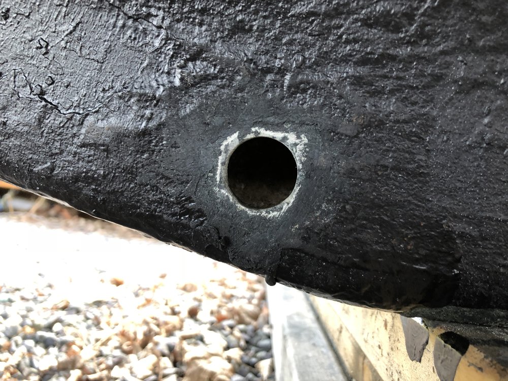

Jeg kjøpte for en kort tid siden en Herwa 16, og er nå tredje eier.
Båtpussen har gått over all forventning, for en som har stullet med en treseiler i 10 år, og jeg er temmelig fornøyd - for ikke snakke om spent før sjøsetting neste uke.
På slutten av pussen, nærmere bestemt ved stoffing av båten så jeg at det var et hull langt bak på styrbord side av kjølen. Altså, dette har ingenting med akterspeilet å gjøre, men nede på kjølen. tipper 5-10 cm over bunn av kjølen. ca 20 cm fra bakerst på kjølen og fremover.
Jeg har forstått at disse båtene har dobbel bunn, men har bunnpluggen blitt bort her?
Eller, skal dette hulle være åpent? Det er ikke stort nok til å få ut vannet fra dobbel bunn raskt nok når båten får fremover.
Hvis jeg skal plugge dette, hva ville dere gjort? Jeg kunne ikke se noen gjenger eller lignende her.
Håper på informative svar, det er ikke lett å finne informasjon om Herwa på nett..
Da jeg dro min nyinnkjøte Herwa fra 1973 opp for første gang for tyve år siden, fosset det vann ut av dette hullet.
Han som solgte den, forklarte at den hadde "vannkjøl" som var  full av vann når den lå stille, og så gradvis ble tømt når båten -som er halvplanende - gradvis kommer opp i plan. Da blir den gradvis lettere, tror jeg er tanken.
Jeg aner ikke om dette stemmer. Jeg la en "veke" inn i kjølens hulrom og fikk tørket ut vannet som lå der. Så satte jeg en bunnplugg av plast i hullet. Denne pluggen har en flens som jeg limte fast i det åpne hullet i kjølen, og så har den  en egen propp med gjenger  så man kan åpne og tømme kjølen for vann likevel. Slik har jeg bare latt dette være sånn siden, men jeg har jo av og til lurt på om jeg skulle hatt kjølen vannfylt når jeg synes båten blir litt ustabil sideveie.
Jeg har også hørt at noen bare lar det være slik med hull og "vannkjøl", og at dety "egentlig skal være sånn".
Kan hende jeg har gjort noe dumt med å sette plugg i hullet (?).  Men den går lett opp i plan og nærmest "svever" over vannet hvis det er flatt vann...

Tusen takk for svar! Det er igrunn min plan også, da det er sjøsetting snart har jeg godt for en nødløsning som jeg på bakgrunn av ditt svar tenker å gjennomføre i morgen.
Jeg har spikket meg en kon treplugg som passer veldig bra om jeg skal være ydmyk.
Denne står veldig godt fsst når jeg forsiktig hamrer den inn.
Jeg tenker å kle denne klossen med tec7 og forsiktig fuge rundt klossen inn mot kjølen.
Dette blir løsningen i år.Den borres bare ut til høsten.  Neste år skal jeg lage en skikkelig bunnplugg-løsning, noe ala det du beskriver, som jeg limer inn med epoxy og har anledning til å velge selv.

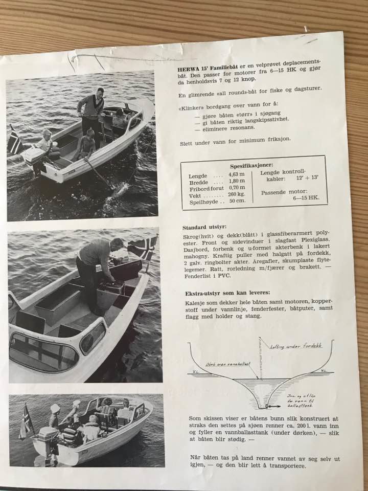

Du gjør ikke mye galt ved å la den gå en sesong (til)  med "vannkjøl" heller.  Ellers holder jeg med han som sa at du kan kjøpe en billig dreneringsplugg jeg tror faktisk det er en slik plugg jeg satte i hullet. Men det er greitt å ha målt diameteren på hullet før du går i båtutstyrsbutikken etter en plugg.  Hvis du prøver ut båten litt med "vannkjøl" en sesong først, så vet du jo mer om forskjellen når den ikke er vannfylt senere også.

Men det er en ekte veteranbåt du har kjøpt der, Herwa var første plasbåtbygger i Norge!  - Eller "Eggeskallet" som en trebåteier i båtforeningen min liker å kalle den...:wink:  Min har eget feste bak for vannski, forresten.  Den er Veritas-sertifisert for 38 HK tror jeg (og max åtte passasjerer...4 på hver side).  -Har du Veritas merke skilt din?

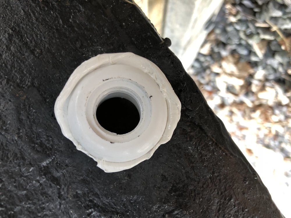

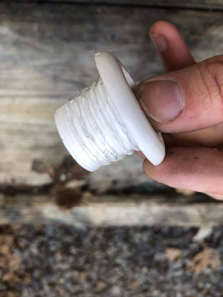

Hvorfor ikke bare kjøpe en dreneringsplugg til 69,- isj.  Borre hullet litt større og stappe den inn med tec7. Tar5min. Ferdig jobb. Båten på land skru ut plugg. Båten på sjø. Skru inn plugg. Usikker. La være og skruve inn plugg. Det enkle er ofte det beste
Jeg drar bort i ettermiddag og måler diameter på hullet. Noe slikt du tenkte på? http://www.biltema.no/no/Bat/VVS/Niplerbordgjennomforing/Lenseplugg-2000035494/ (da med rørleggerteip på gjengene? )

Morro. Du kommer garantert til å se en Herwa, for denne båten blir liggende et stykke ut i Drammensfjorden;)
Jeg har en moderne tohatsu 25hk 4 takt på denne. Mine forventninger er derfor ikke allverden, men jo lettere jo bedre i dette tilfellet antar jeg, og en knop fra eller til vil være gledelig i det lange løp, sannsynelig også mtp bensinforbruket.
