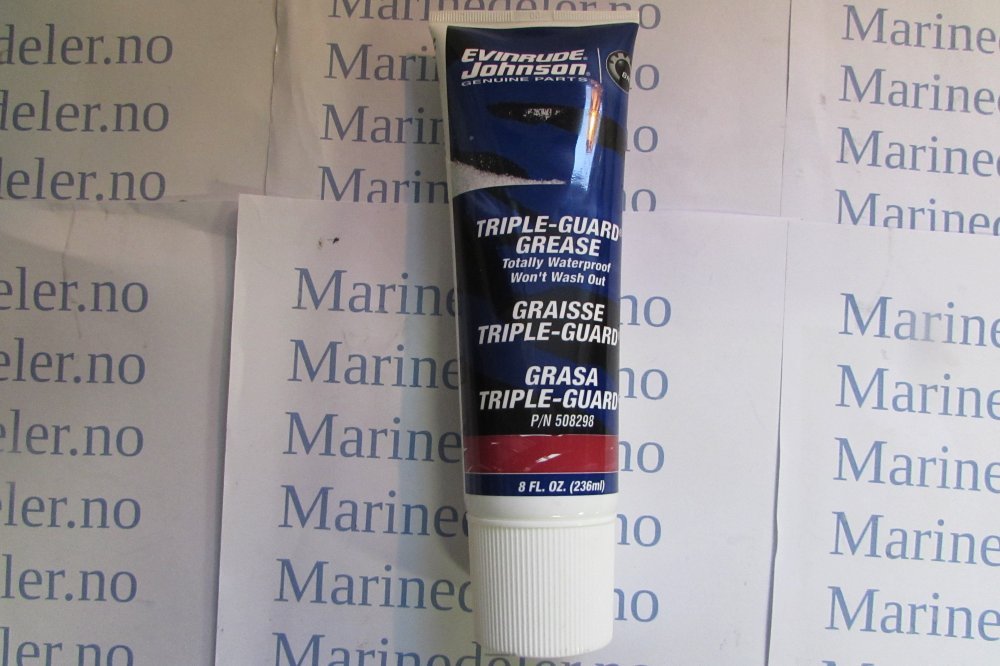

Noen som vet hvilket type fett som er anbefalt? Jeg tenker syrefri vaselin, i og med at det er en eller annen gummi sort, men det er kanskje ikke det mest varige mtp saltvann og utvask..
Svithun skrev for 6 timer siden:
Jeg bruker dette fettet. Kjøper det hos marinedeler . no
Takker! Besluttet å bytte hele tettingen, da forrige eier ikke hadde helt kontroll på når den var bytta sist.
