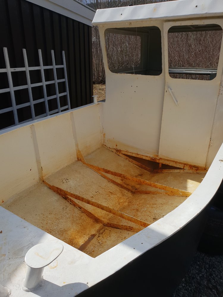

Jeg skal i første omgang bare prøve å kvitte meg med så mye rust som mulig å stoppe videre rustdannelse så godt det lar seg gjøre.

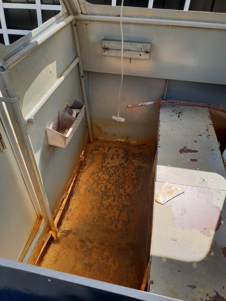

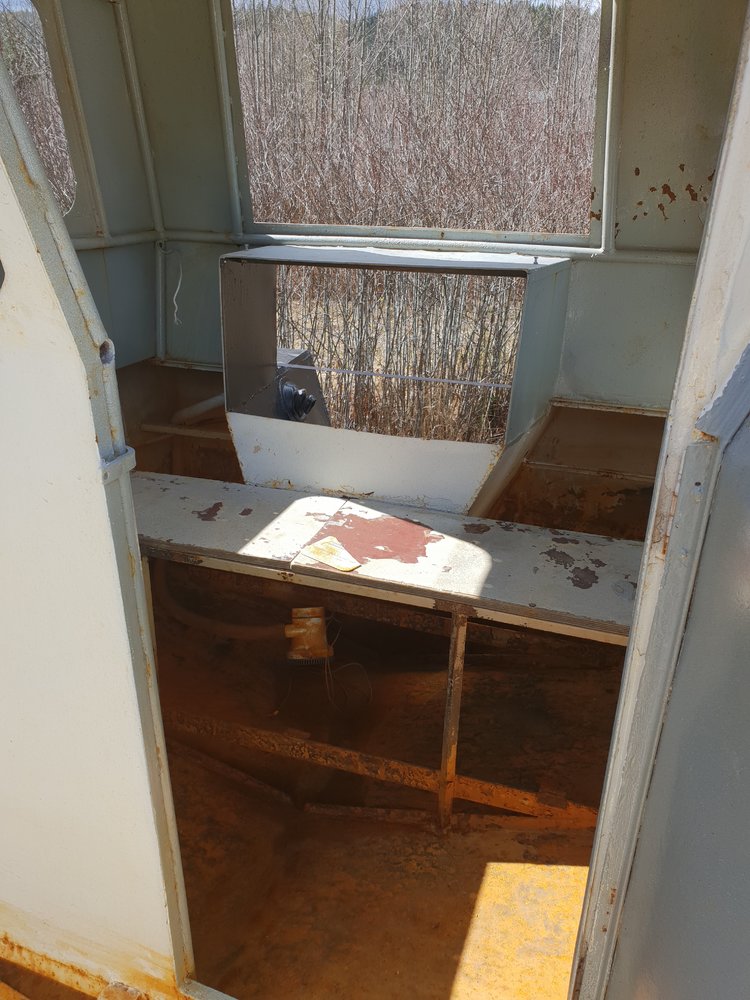

Men det jeg lurer litt på i første omgang er: hva bør jeg gjøre med rusten som dere ser inni båten? Skal jeg ha på rusteter, eller bør jeg sandblåse? Og bør jeg bruke bengalakk eller epoxy-maling?
Gjelder det samme utvendig på skroget?

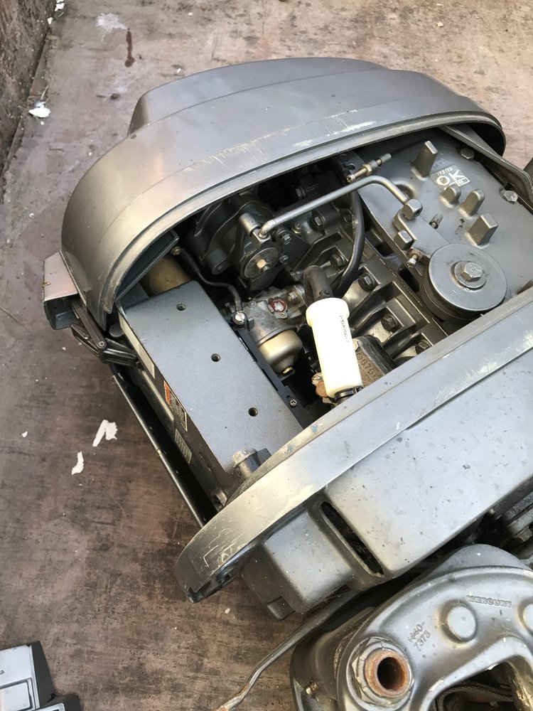

Lang stamme eller kortstamme motor? Hvordan vet jeg hva slags motor som passer? Og hvor mange hk trenger jeg? Vet desverre ikke hvor mye båten veier, det spiller sikkert også inn en rolle ifht. Hk?

Fint prosjekt! Utvendig kan du kanskje klare deg med P80 sliping, men innvendig ser det ut som du trenger å sandblåse. Her trenger du ihvertfall Svenske standarden Sa 2.5, som betyr så mye som at alt rust er borte med, bare noen få små prikker som er igjen. Priming er viktig og husk å mattslipe mellom lagene. Sparkling på skader med epoksysparkel og grunning deretter for å fjerne alle ujevnheter. Her trenger du 2, kanskje 3 lag grunning. Etterpå lakkere med 2-komponent lakk. De IJssel Coatings her vel egentlig alt du trenger, se også oppskriften her: https://dycas.no/veiledninger/grunning-og-lakkering-av-aluminium-og-stal . Tenk også på støvmaske og korttidsmaske ol.

Vanligste idag i denne størrelsen er det som kalles lang stamme , ca 51 cm - eller 20 tommer.
Hvor mye hk du trenger kommer jo mye an på vekta  - samt hvor mye fart du ønsker.  Stål har høy egenvekt ift alu eller glasfiber , så denne kommer nok til å bli tung å dytte opp i plan , så jeg ville nok ikke hatt noe mindre motor enn den du har.  Evt får du kjøre den i mer moderate hastigheter , og spare bensin ..
