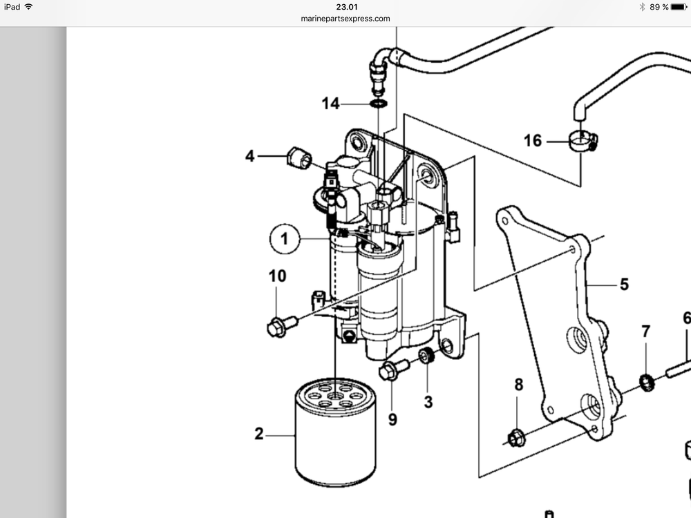

VP og Mercruiser hadde problemer med carter-pumpen, et lakkbelegg på innsiden av pumpe løste seg opp til små partikler som tetter høytrykks-/lavtrykkspumpen og innsprøytningsdyser/injectorer og overtrykksventill. Kan gi forskjellige dårlige utfall og i enkelte tilfeller kan pumpene bare stoppe. Samme pumpecluster er i tilfelle også vannavkjølt, og ved dårlig vanngjennomstrømning kan pumpene i enheten gå varme og gå i stykker.
enheten ser ut som på bildet:
IMG_1067.PNG.a161b5f8981e92ec05a471d9a0739ecd.PNGzs
Dessverre er de svært dyre. Til min 8,1L koster den rundt 12 000 og kunne leveres på en uke. (LaSa). Vet ikke om din er akkurat samme modell eller noe nedskalert, men tror du må regne med noe av det samme. Du finner endel om dette på US båtforum. Det finnes Forøvrig også billige Kina-kopier på eBay om du tør det..
Du bør uansett få en expert til å se på det før du handler. Problemet kan alltids være noe annet enn dette.
Holder selv på med dette og har tenkt mye av det samme. Utfordringen er imidlertid at ifølge diverse forum er det ikke et spørsmål «om» dette med malingsbiter som løsner skjer, men snarere et spørsmål «når». Det er kommet et oppdatert produktnummer på pumpen, noe som indikerer at ting er endret/forbedret. Det er derfor man bør vurdere å ta kostnaden med å gå for helt nytt.
Selv er jeg skeptisk til kombinasjonen bensin, strøm/spenning og billige Kina deler - selv om produktet kan være utmerket. Tror ikke jeg tør..
