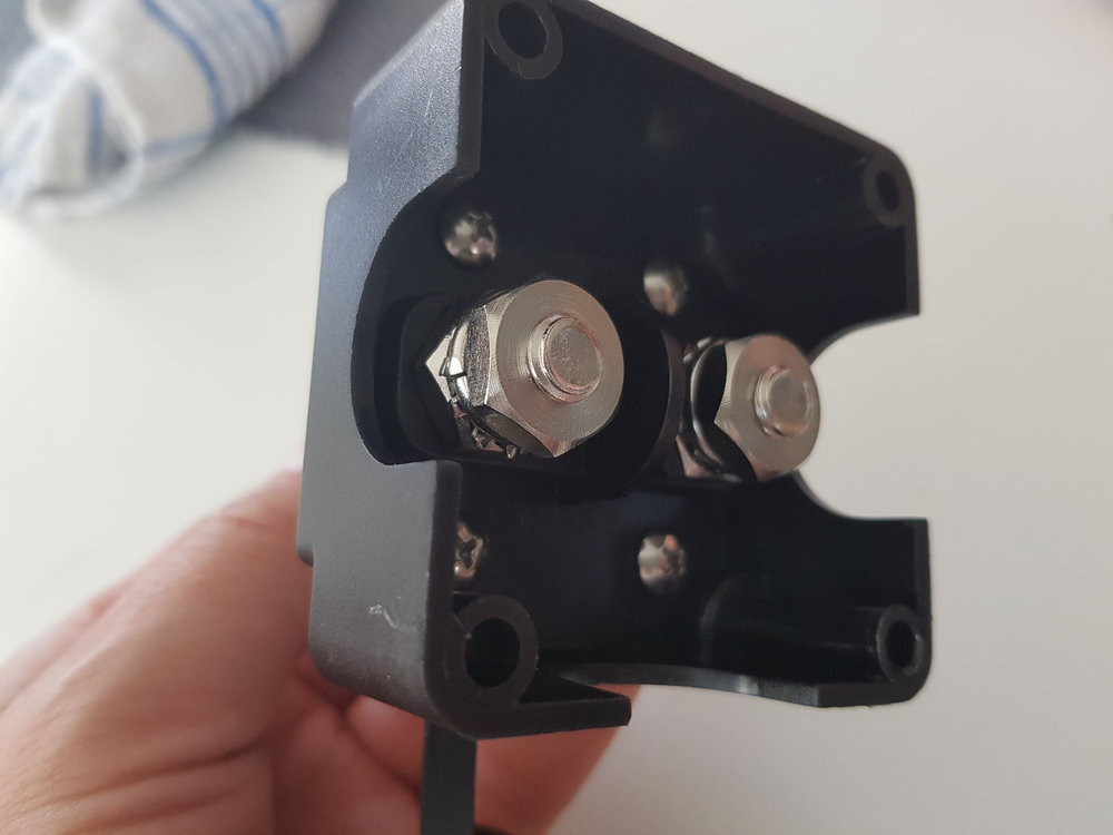

Personlig ville jeg hatt (og har) separat hovedstrømbryter til anker og thruster. Hvis for eksempel thruster skulle henge seg opp (som det er noen tilfeller av her på BP) kan du kutte strømmen til denne og likevel ha ankervinsj i behold. På forrige båten var dette koblet i sammen.
Nå er jeg dårlig på å regne strøm og husker aldri hvordan man får 12V 2000W over til Amp,  men Hella for innfelt bryter eller BEP har jeg knallgod erfaring med. Maritim har begge deler... Sørg for at de tåler nok Amp
