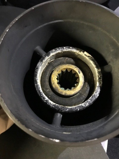

Det er en gummiforing (vulking) i propellen  - kan jo høres ut til at denne har sluppet  - da vil slikt kunne skje.
Godt mulig du må av med propellen for å lese av størrelse.  Du kan også sette et merke feks med tusj , for å se om den slipper
den sitter mellom ytre og indre del av "propellnavet"  , denne skal gi etter om du feks treffer noe med propellen , for å unngå skade på gir m.m
merket er for å se om noe flytter på seg  - har det det så er det klart at det slipper

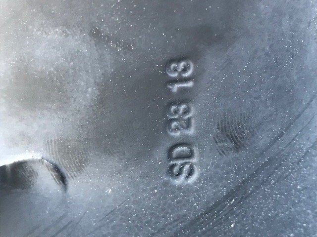

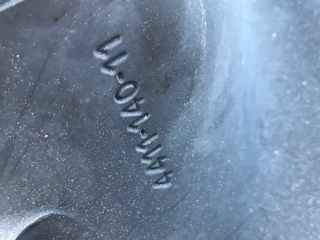

Er dette i utgangspunktet riktig propell for båten? SD 23 13 står det, samt 4411-140-11
Finner at det er en propell med diameter 14" og stigning 11"

Jeg tenker stigningen høres veldig lav ut  , en slik propell vil gi høy skyvekraft men lite fart , som å kjøre rundt i lavt gir på bilen.
Vanskelig å si hva du bør ha når den er såpass feil til din båt som denne ser ut til å være, men ville kanskje tippet at 13,5 x 15" kunne passet
