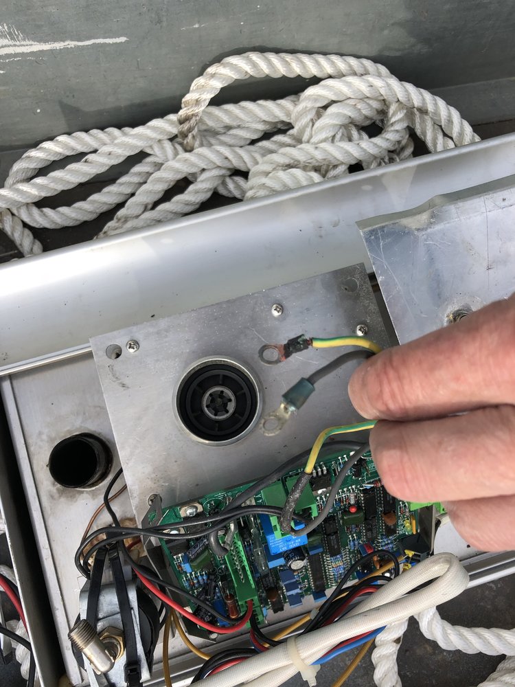

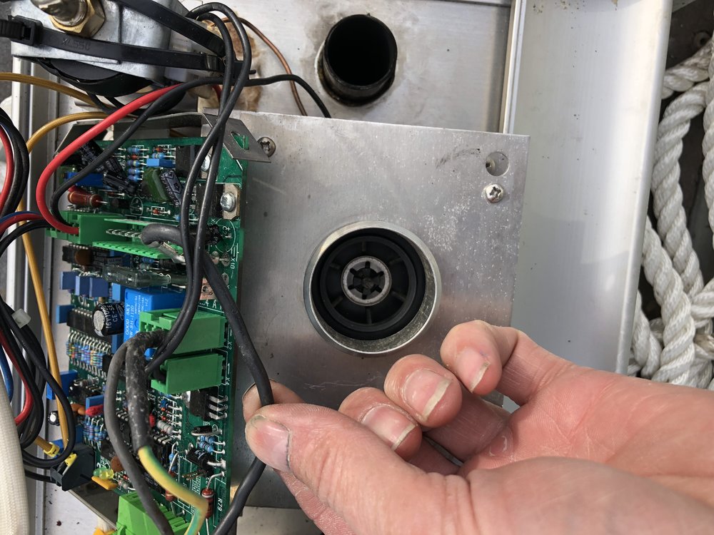

Jeg har demontert Wallasen min for rengjøring. Og presterte å glemme hvilke kabler skal hvor ? Den gule/grønne i par med den sorte. Den gul/grønne til glødepluggen, men den lille sort? Hvor skal den? Og den tykke sorte som jeg mener skal til gods siden den er -(minus).
Husker en av dere, eller er i nærheten av en 95D?

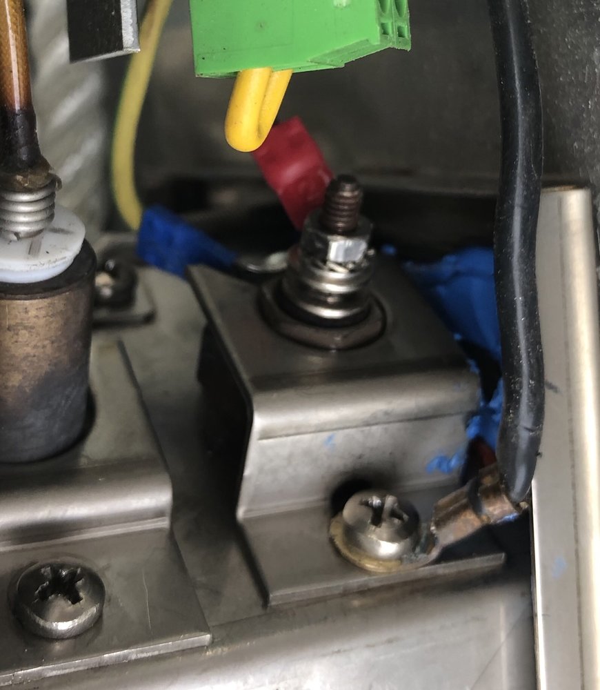

Ser det er et skruehull der på glødepluggen sin side.
Funker det å koble den gul/grønne rett mot gods, dvs på den klemstålplaten som holder glødepluggen inne?
Og den sorte til senter av glødepluggen? Dvs ser ut som + på pluggen?

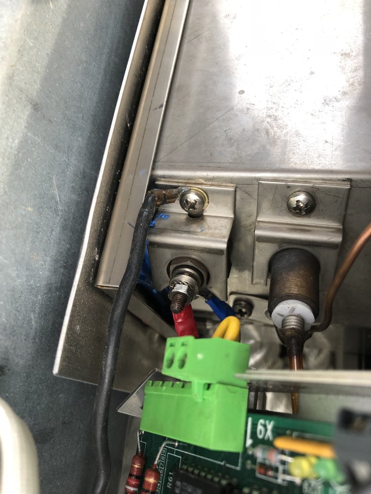

Dvs sånn?141B49DF-4A8D-4598-9A09-5C9601AC0FAB.jpeg.65c375fb4f18c88a9e923e775c0a8adb.jpeg

De sorte kablene skal til jord, en til skruhullet (hvor du mangler skruen?), og en til klemplaten.
Om det går å koble begge sorte til klemplaten vet jeg ikke, har ikke prøvd. Du får i verste fall bare dårlig kontakt. Finner du ikke en skrue som passer?

Har bladd meg gjennom diverse koblingskjemaer for 95 og tilsvarende modeller, og ser ut for at det spiller ingen rolle hvor/hva/til kablene fra kontakten blir plassert på glødepluggen. Det viktigste er at den grove sorte går fra kabelskoen på kortet til klemplaten.

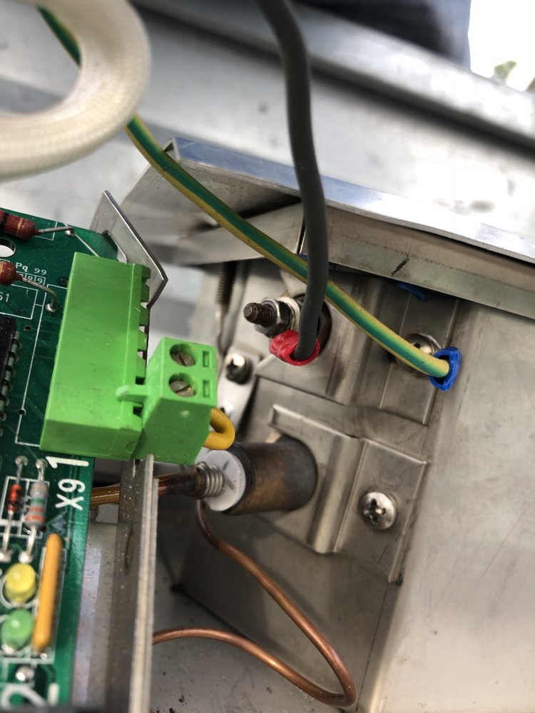

Ahhh. Da skjønte jeg det tror jeg.
gul/grønn til festeskruen på siden av glødeplugg (den er minus målt på kretskortet. Fanr en skrue som passet), lille sorte til tuppen på glødepluggen (pluss) og den feite sorte til klemplata. Omtrent slik:
