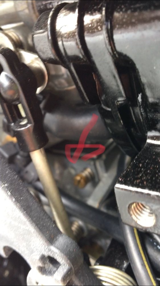

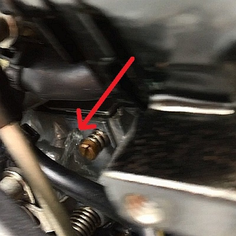

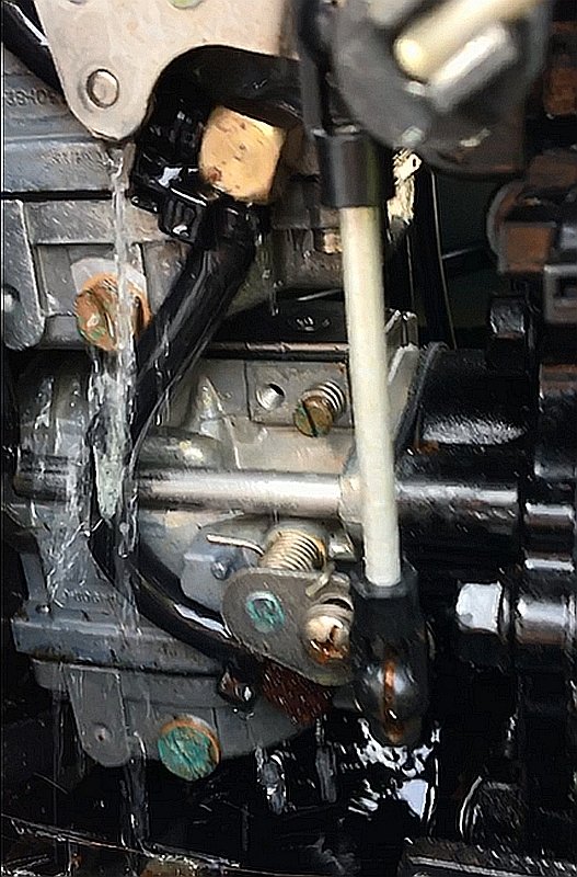

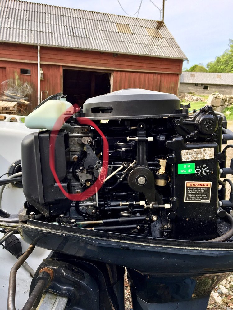

Startet opp en 15 år gammel utenbords 60 hk som ikke har vært i bruk på over 1 år. Startet fint men kom ikke kjølevann ut. Oppdaget at den fosset ut vann inni motoren. Jeg har generelt lite peiling på båt, så viser til bilde med rød pil hvor vannet kommer ut.
noen som kan si noe om hva dette kan komme av?

Vet ikke helt hvilken motoer du har men det ser ut som en Yamaha på fargen, men det spiller ingen rolle.
Kjølevannet skal komme ut som dette, finn utløpet og sjekk det.  Derfra skal det gå en slange inn til blokka. Skru av slangen og sjekk at den ikke er tett. Bruk en kraftig binders og stikk inn i hullet.
Nei, det kommer vann ut av utløpet no, ikke på lavt turtall men om en gir litt gass spruter det bra. Har helt sluttet å komme vann utav forgasseren og har skrudd ut bunnskruen og tømt den. Nå går motoren litt, men dør ut på lavt turtall og klarer ikke å holde høgt over tid. Har åpenbart vært vann i forgasser, men var jo veldig rart at det skulle fosse slik ut? Skal prøve å la den gå litt mer før jeg må demontere ting jeg ikke kan ?
