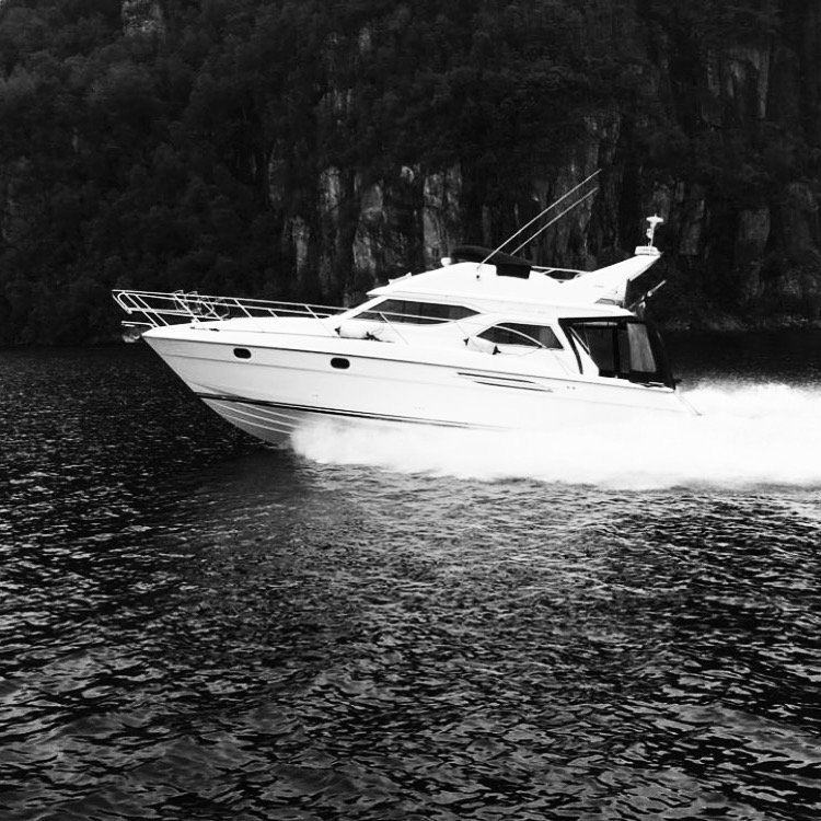

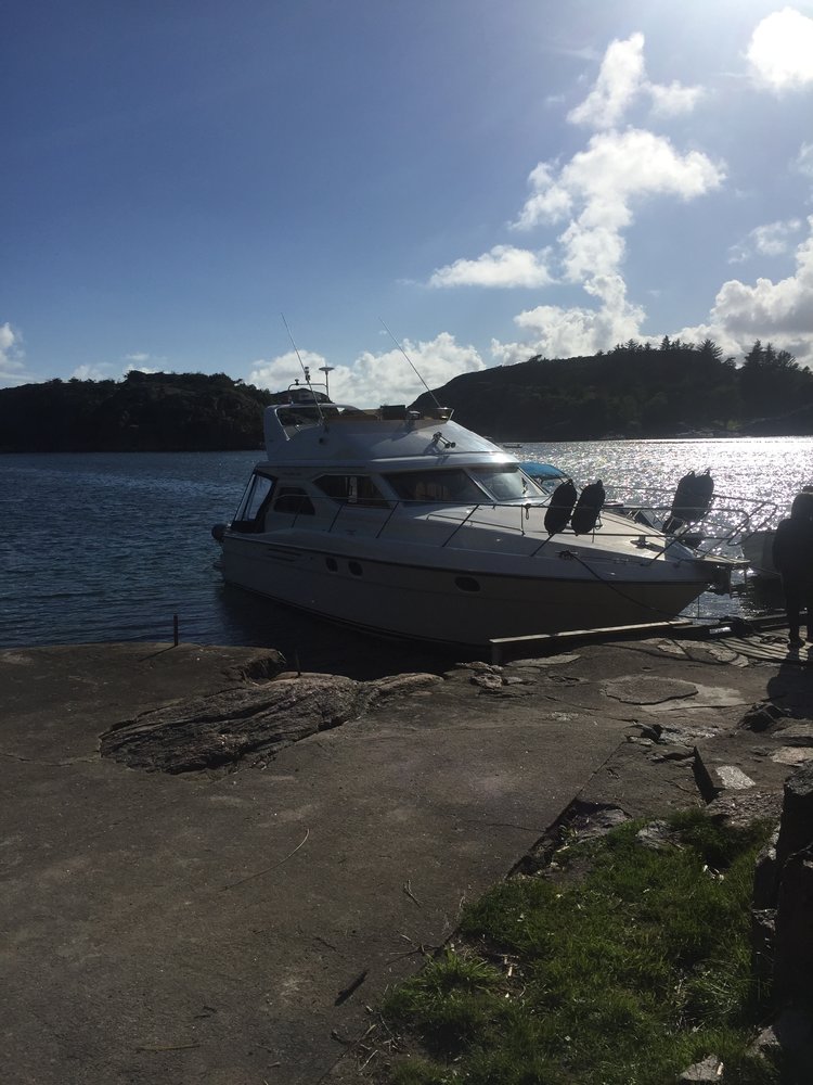

En sesong uten båt. Men etter mange runder på hva man skulle gå for, endte jeg på denne og en vannscooter bakpå ?
Veldig fornøyd så langt og håper det fortsetter med det.
Noen som har samme båt eller har erfaringer med disse det er verdt å vite om ?
Princess 360
Mod: 1995
Motorisering: 2x Volvo penta kamd 42

Samme skrog under relingen som Princess 346/366. Samme motorisering også, men antar flybridgeversjonen fort veier ett tonn mer minst.
Jeg kan mye om båt og motorer, men lite om flybridge siden jeg har kalesjeutgaven selv.
Ikke veldig objektiv, men pene båter for sin alder. Selvsagt vil det være noe med de, alder tatt i bteraktning
Hvis jeg skal tro forrige eier veier denne rundt 10tonn. Men mener og ha sett at den  på princess sine hjemmesider skal veie 7,5 tonn!? ( det er sikkert tørt )
Jeg klarer maks 21,7 knop og er usikker på hva optimal marsjfart er enda da den for det meste har stått og ventet på service.
Høres det rimelig ut ?
Hva veier din? Og hvordan ligger du an på fart med samme motorisering?
De tallene du har der høres veldig riktig ut. Katalogvekten er en vits, min skal veie 6,5 og veier 8,5 om høsten med full dieseltank og tom vanntank. Såa t din veier 10 tror jeg gjerne. Synes maksfart ser litt lav ut, sjekk ut at du får 3900 rpm på turtellerne, men noen racer er den ikke. Jeg marsjer i 20-22 knop og har maks 26-27 selv om katalog sier 29. Den er nesten ubrukelig i intervallet mellom 8-9 knop og 16-17. Da er du på halvplan hele tiden. Antakelig har du også kompressorer som slår inn og går og jager på rundt 14-1500 rpm. Mange setter inn bryter her, slik at du kan gå på litt høyere turtall uten at kompressoren jager. Turboene kommer på rundt 2200 rpm. fint marsjturtall på min er 3100-3200 rpm, antar du må opp i 34-3600 rpm. (men er bare tipping fra meg)

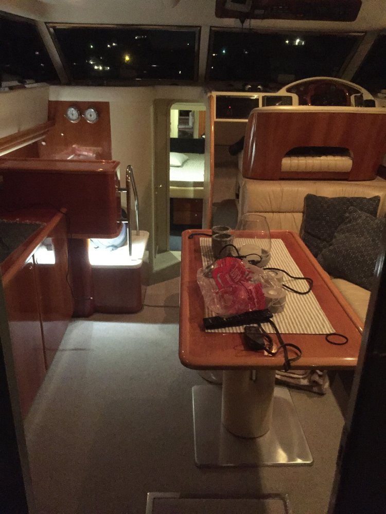

Hei Nor star, båten sin så jo veldig flott ut. Likte fargene og spesielt at du har det mørke forslaget og ikke der lyse som jeg har. Har vurdert å få dette foliert!??
Eller har jeg også tenkt tanken på og få inn skap ved sofagruppe så babord side som du har. Her har jeg en sofa til.
Legg gjerne ut flere bilder om du har til inspirasjon på hva jeg kan gjøre ?
