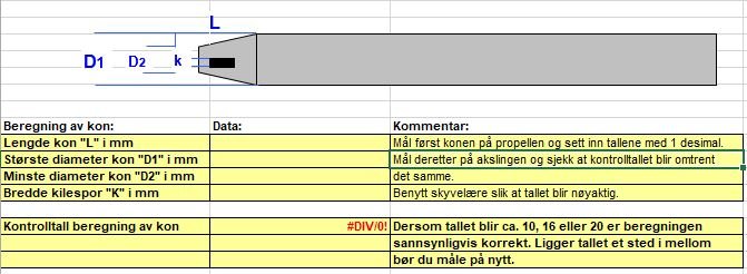

Er nødt til å skifte ut propellen min før kommende sesong og tenkte å forsøke meg på Maritim.no sin propellberegning. Har funnet lengde, bredde, vekt, gearutveksling, dreieretning, maks. hastighet osv. men stoppet opp da jeg skulle beregne kon på akslingen da den er helt rett! Noen som vet hvordan jeg skal måle denne??

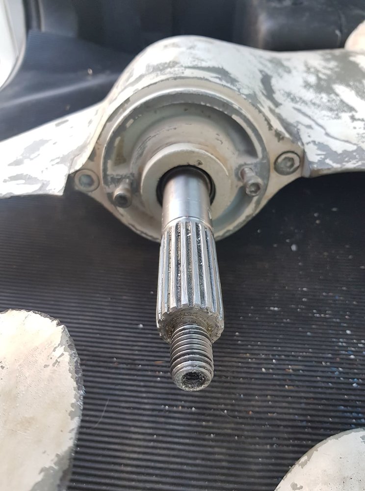

Det som Knurrbart prøver å fortelle er at den tabellen fra maritim.no ikke er relevant for din båt. Du har et Volvo Penta drev med singel propeller mens forklaringen fra maritim gjelder båter med fast aksel ut av kjølen. Din propeller sitter montert på en aksel med splines og du må altså ha en Volvo Penta propeller med samme diameter og stigning som den du har. Den skal være merket med f.eks: 15 X 13 og du må ha samme som sitter der med mindre den gir feil belastning.

Takk for svar! Er ganske grønn på detta med båt ? Helt umulig å tyde hva som står på propellen, men kan prøve å skrubbe bort litt gammel lakk og grums så kanskje jeg skjønner noe
