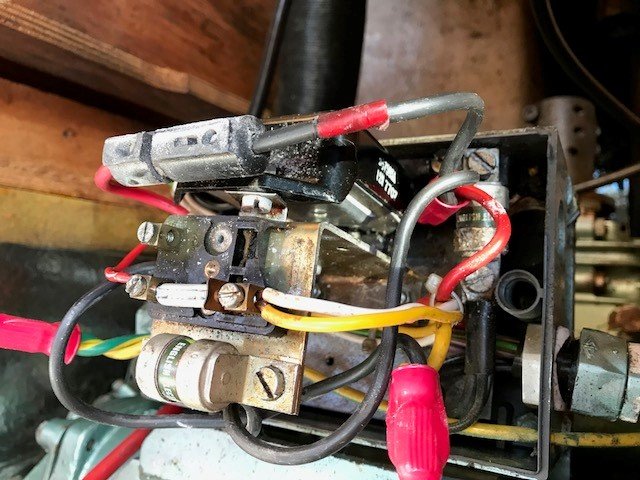

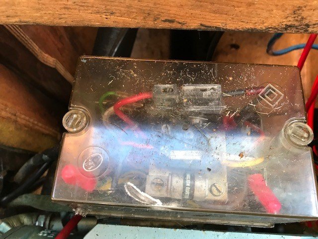

joelle Startet 24.Mai.2018 Link til dette innlegget Startet 24.Mai.2018 Er i sluttfasen på at sy sammen det elektriske i min båt, og da kommer det opp et i mine øyner godt spørsmål. på bakenden, rett over giret så er det montert en gjennomsiktelig boks med elektronikk inne i. kan ikke i mitt liv skjønne hva dette er å håper at noen her kan fortelle meg dette. Sitér dette innlegget Link to post

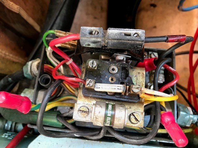

Dinamo Svart 24.Mai.2018 Link til dette innlegget Svart 24.Mai.2018 (redigert) Lamegnåseeee midt i bildet ein svart firkanta holder for to sikringer, Her har eine sikringsfestet brekka av, so der er satt inn ein laus sikringsholder nett over. Under er der skrudd fast ein sikring som heiter english electric, eg kan ikkje sjå at den er brukt til noko - kanskje reserve for den heilt oppe til høgre i boksen? Eg meiner ogso at den sikringstypen i den knekte holderen korroderer sopass mykje at den er upålitelig, so eg syns du bør skifta denne og setja inn ein annen sikringstype. Eg vil tru at denne kan gjera ein bedre jobb: Redigert 24.Mai.2018 av Dinamo (see edit history) Sitér dette innlegget Link to post
joelle Svart 24.Mai.2018 Emnestarter Link til dette innlegget Svart 24.Mai.2018 Hei takk for svar, helt enig med deg at det er sikring på toppen og at den med fordel kan skiftes. Men dette er en voldsom stor boks med mye kabler for en liten sikring. hvis vi og ser på dimensjon på kablene så vegrer jeg å tro at dette kun er en overdimensjonert sikringsboks ;-) Sitér dette innlegget Link to post
Guest Avmønstret# Svart 24.Mai.2018 Link til dette innlegget Svart 24.Mai.2018 (redigert) Står noe med hvit skrift på den svarte kladden der, hva står det? Er det noen elektroniske elementer/dingser utover sikringer? Og, hva går ledningene til? Redigert 24.Mai.2018 av Avmønstret# (see edit history) Sitér dette innlegget Link to post
Dinamo Svart 24.Mai.2018 Link til dette innlegget Svart 24.Mai.2018 Ja, der er noko meir, eitkvart som ligg under den lause svarte sikringsholderen, det er tilkoblet - eg ser tre - ledninger inn frå venstre, men eg kan ikkje sjå kva dette er. Sitér dette innlegget Link to post

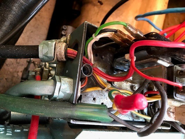

Guest Avmønstret# Svart 24.Mai.2018 Link til dette innlegget Svart 24.Mai.2018 Ser at det går en grønn, en svart og 2-3 hvite inn i den svarte kladden med hvit skrift på. Resten av greiene inne i boksen ser ut som sikringer. Har selv 4.108 og såvidt jeg vet ingen sikringer... kan det være til motorvifter eller noe annet ettermontert? Sitér dette innlegget Link to post
Dinamo Svart 24.Mai.2018 Link til dette innlegget Svart 24.Mai.2018 Ettermontert, vil eg tru, ja. Og antagelig i fleire omganger, for i første runde er det lagt opp til ordentlig kabelgjennomføring mens der seinare er skore ut eit hakk der det kjem ein hageslange med ledninger i. Og på lokket til den boksen er bumerket til Klockner Moeller, eg anser det ikkje naturlig at ein engelsk motor skulle få ein tysk boks frå nytt av? Sitér dette innlegget Link to post
