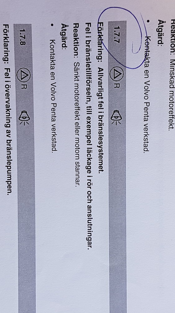

Bjarhi Startet 27.Mai.2018 Link til dette innlegget Startet 27.Mai.2018 Etter noen fine helger i april oppstod et problem. Ved pådrag for å komme i plan gikk alarmen med evc-feilkode 1.7.7. La ned, stoppet startet og kom så i plan. Senere skjedde dette oftere og oftere hvorav det nå aldri lar seg gjøre å komme i plan før alarmen går. Alle dieselfiltre er nye. Har prøvd ren diesel rett fra kanne i tilfelle tilstoppet stigerør. Ingen forskjell. VP mekaniker klør seg også litt i hodet uten å finne noe opplagt feil... Noen som har vært borti samme kode og løst gåten? Sitér dette innlegget Link to post

Chiefengineer Svart 27.Mai.2018 Link til dette innlegget Svart 27.Mai.2018 Det kan den nok men tror jeg også ville kontrollert lekkolja fra dysene. Det er en enkel sak å utføre med målebegrene., det kan jo tenkes at du har fått en dysefeil. Mener denne alarmen har noe med forholdet mellom den dieselmengden som går til motoren jamført med returmengden å gjøre. Sitér dette innlegget Link to post

Chiefengineer Svart 27.Mai.2018 Link til dette innlegget Svart 27.Mai.2018 Ja det kan være grunn til å se nærmere på dette. Nå har jeg ikke studert lekkoljesystemet til disse motorene i detalj men vil jo også tro at høytrykkspumpa som skaper railtrykket har en lekkoljeforgreing inn til samme system. Og det er da vanlig med en form for måling av mengden som går tilbake til tank fra systemet siden den skal være ganske liten. Øker den er det noe feil en plass, enten på injektorer eller høyttrykkspumpe etc. og disse motorene har nok et monitoreringssystem som overvåker dette. Det kan også være feil med sensoren eller målecellene som måler returmengden. Jeg ville sjekke ut dette om du har gått over alle de øvrige, sannsynlige feilkildene i brennstoffsystemet som filtere, kraner, slanger etc. Typisk feilalarm man får på D-serien ved tette filter er alarmen for lavt railtrykk, det er ikke den alarmen du har nå men en feilalarm av mer alvorlig grad. Sitér dette innlegget Link to post

Brigg Svart 27.Mai.2018 Link til dette innlegget Svart 27.Mai.2018 Chiefengineer skrev for 3 timer siden: Typisk feilalarm man får på D-serien ved tette filter er alarmen for lavt railtrykk, det er ikke den alarmen du har nå men en feilalarm av mer alvorlig grad. Jeg har to ganger opplevd feilkode 1.7.7 pga tett grovfilter. Byttet filter og alt funket etterpå. Sitér dette innlegget Viksund 340 St. Cruz: Tre-roms fritidsbolig med to terasser og fleksibel beliggenhet. 2009 - 0000: Viksund 340 St.Cruz Fly m/VP D6-370/HS80AE 2003 - 2009: Halco 29 Offshore Fly m/VP 41B/290DP Link to post
Chiefengineer Svart 27.Mai.2018 Link til dette innlegget Svart 27.Mai.2018 Ja om du får alarm for lavt railtrykk bør du sjekke filter som første punkt. Denne 1.7.7 skal vel normalt sett ikke komme bare pga. filterene, det er jo en alarm der du henvises til et VP-verksted og det gjør man ikke på den som omhandler "Warning-Fuel pressure. See op. manual" Men jeg ser jo at Brigg har fått den og klarerte den ved filterbytte så det kan kanskje være flere årsaker som frambringer den. Sitér dette innlegget Link to post
