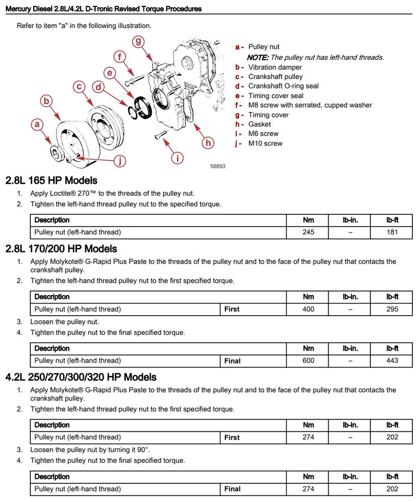

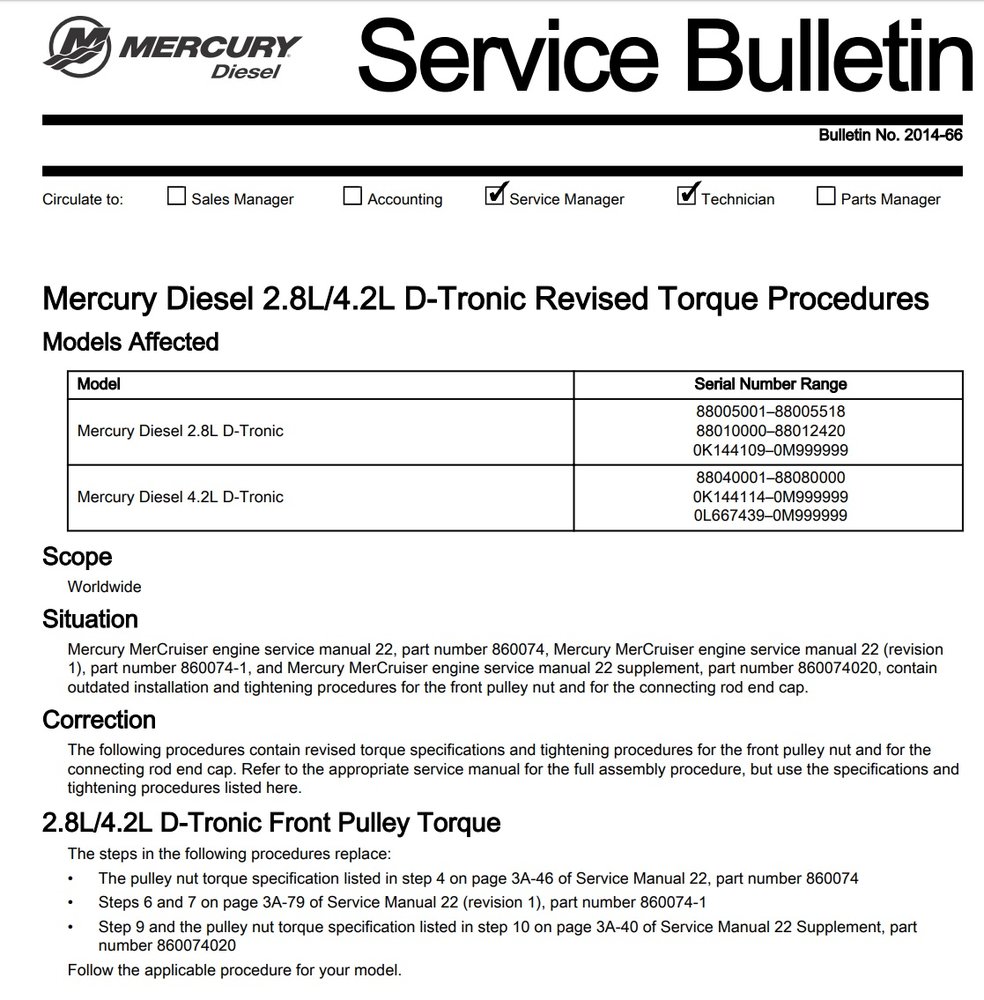

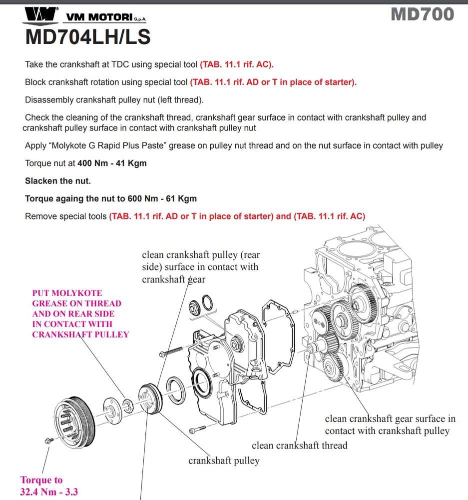

Er det 170/200 hk du har?  Mutteren skal da ha venstregjenger og momentet er ifølge denne Mercury servicebulletin fra 2014 hele 600 Nm :eek:
Videre har jeg utdrag fra VM Motoris egen servicemanual, skal være oppdatert fra 2015.
MD704LS er 170 hk og MD704LH er 200 hk. Momentet er 600 Nm der også.
I VM Motoris servicemanual fra 2006 er momentet oppgitt til 400 Nm, men av en eller annen grunn har de altså økt til 600 Nm i ettertid.
Momentet på min -98 modell 4,2L 250 hk er forøvrig økt fra 196 Nm til 235 Nm (høyregjenget mutter).
Gjelder også 2,8L med 165 hk.
Svært usikker på om det er korrekt at 165 hk fikk venstregjenget mutter etterhvert, slik det står under her.
Det er nok feil, da mutteren har samme delenummer for alle motornummerserier (Samme mutter som 4,2L før 2003).
Dette har de visst glemt hos Mercury, men det står i VM's manual.

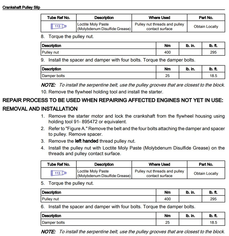

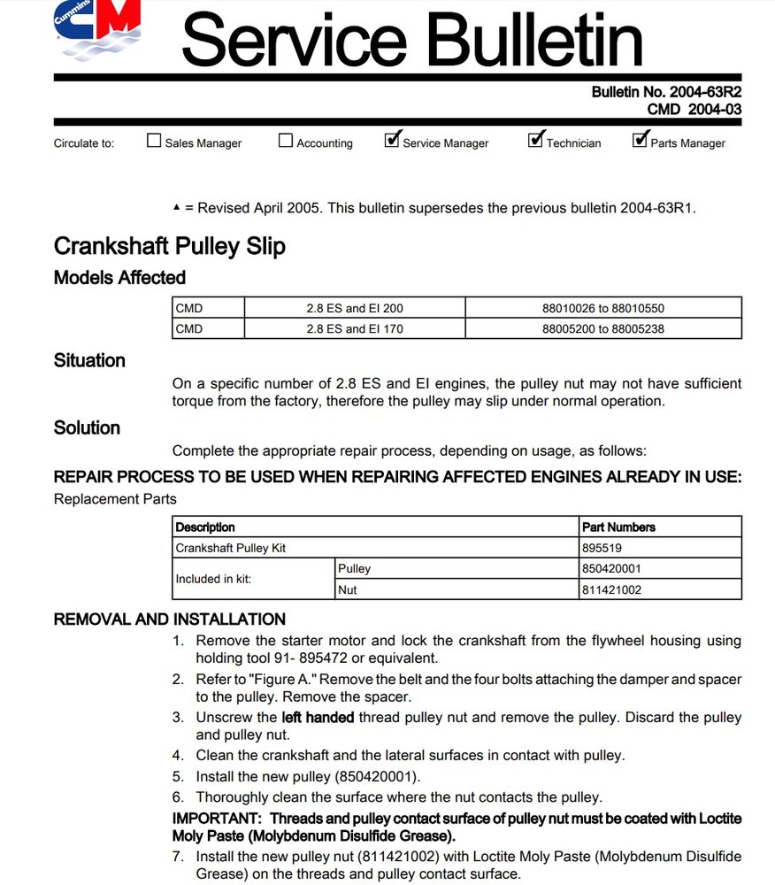

Og her er Mercury servicebulletin fra april 2005 som sier 400 Nm. Samt framgangsmåte for tiltrekking.
Merk at her byttes det reimhjul også, men det er vel antagelig gjort hos de fleste.
Momentet er altså endret til 600 Nm i ettertid.

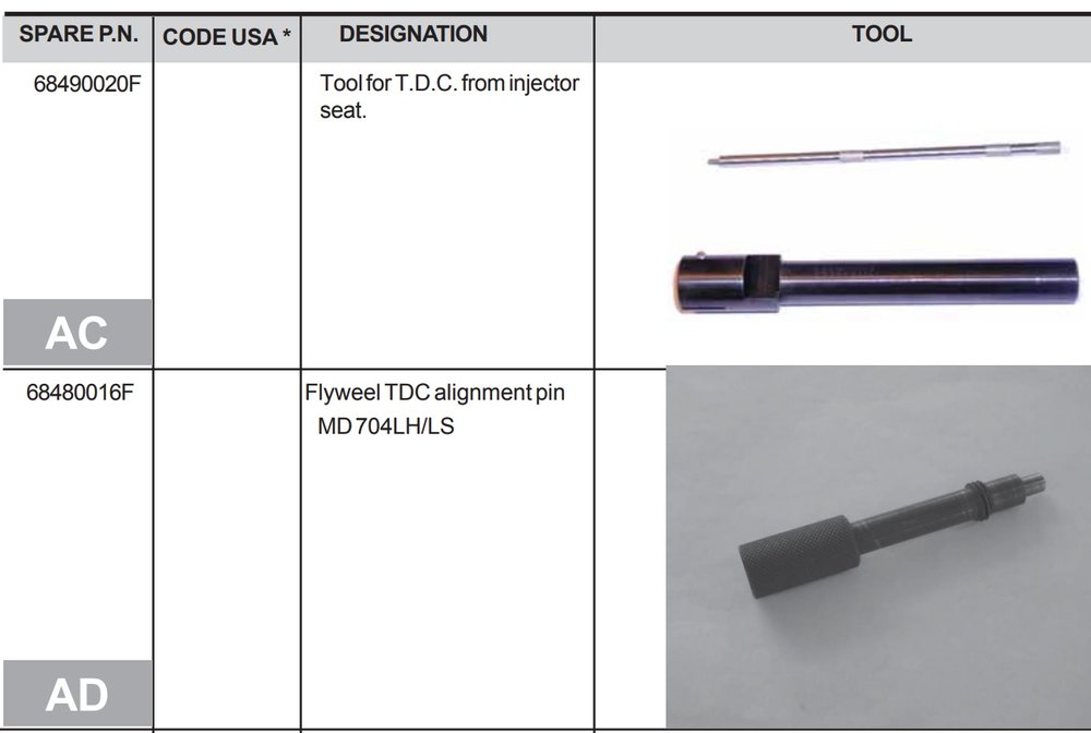

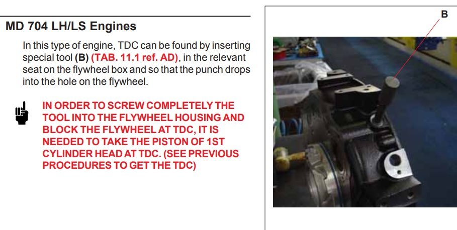

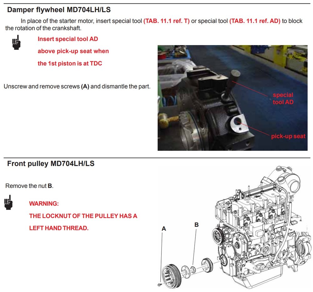

Ser ifølge VM-manualen (bilde lengre opp her) at man kan bruke et annet låseverktøy enn det på startkransen (verktøy T), så slipper man å ta ut startmotoren (går jeg ut fra).
Dette står også nevnt under kapitlet for demontering av reimhjul/demper (se bildet under).
Man bruker det verktøyet (benevnt AD) som brukes for å holde motoren i TDC (top dead center) stilling, via et hull i svinghjulskåpa.
Formoder at dette tåler 600 Nm siden det står i manualen da...
Men litt pussig at det står at man først må finne TDC med det verktøyet/klokka man putter ned i injektorhullet på sylinder nr 1 (benevnt AC).  Det kan da ikke være så vanskelig å tørne motoren rundt for å finne hullet hvor AD passer, så det er nok bare en forvansking av jobben tipper jeg. Evt. er det veldig nøye, men det er jo vanskelig å si før man har prøvd.
Redigert av Teerex (see edit history)
