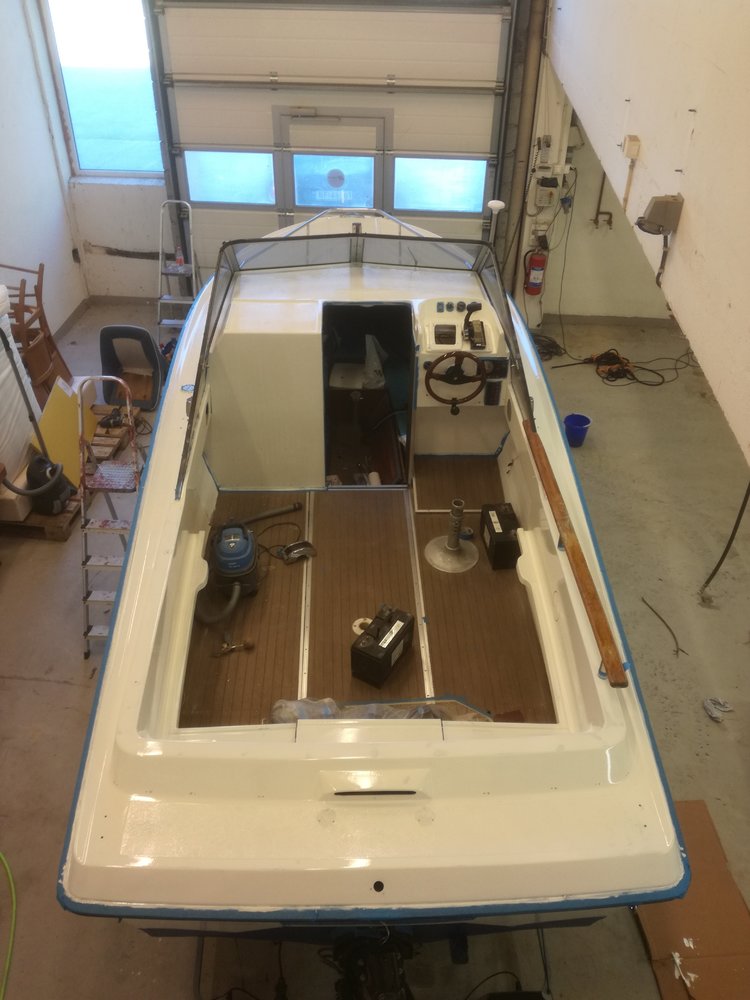

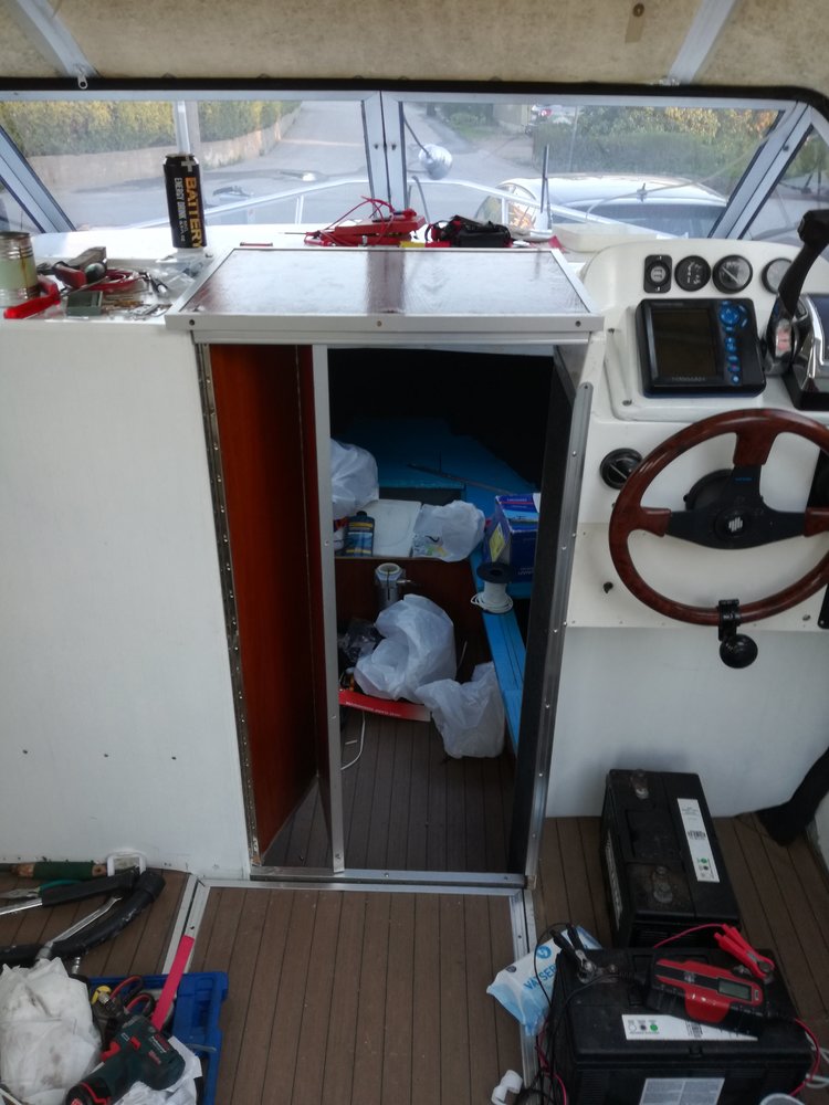

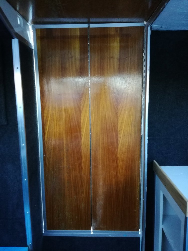

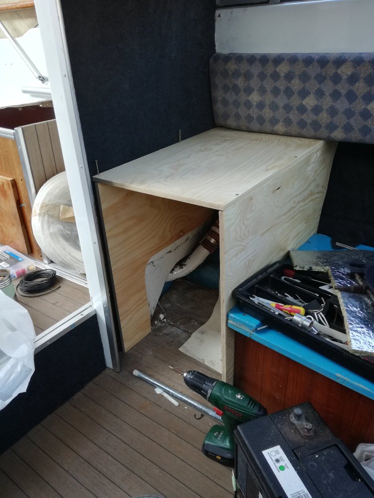

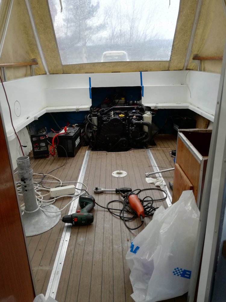

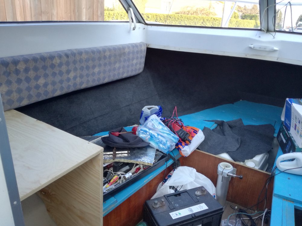

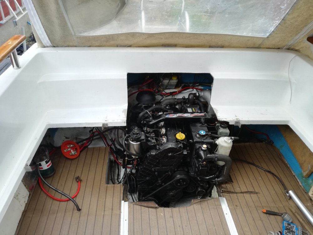

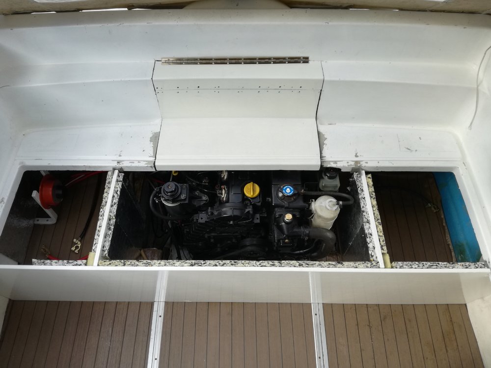

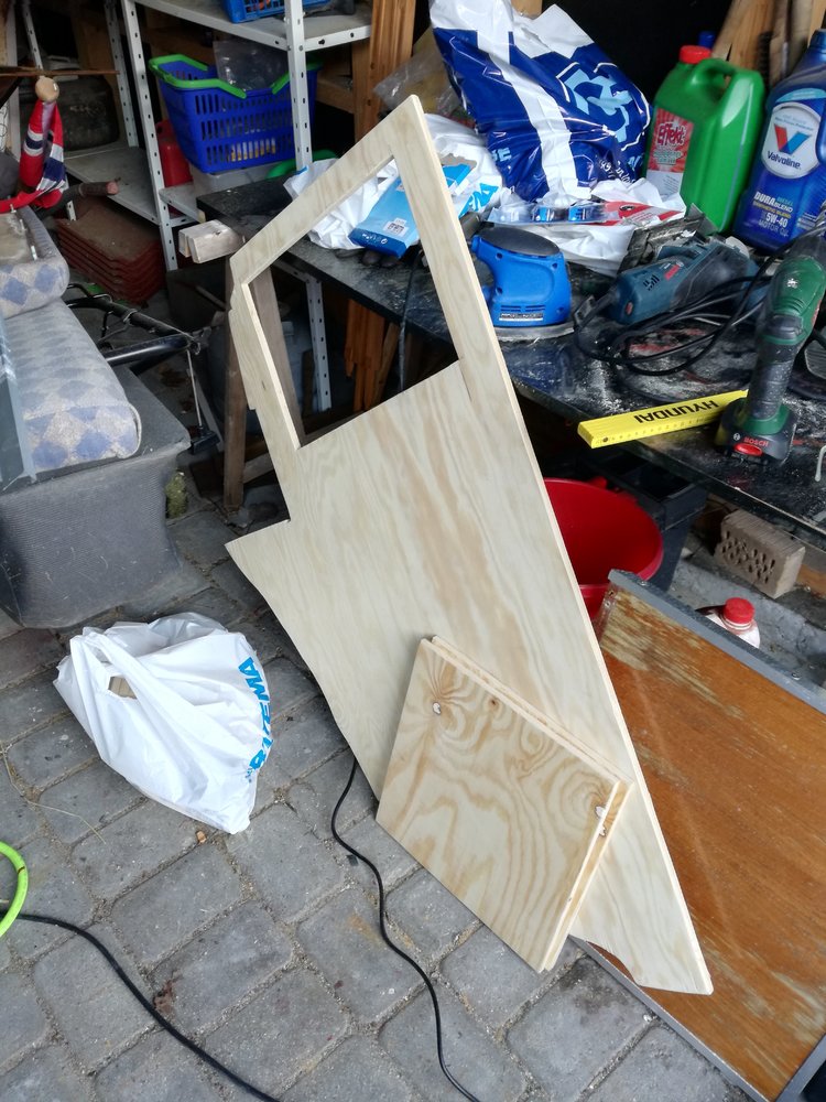

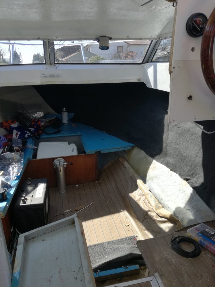

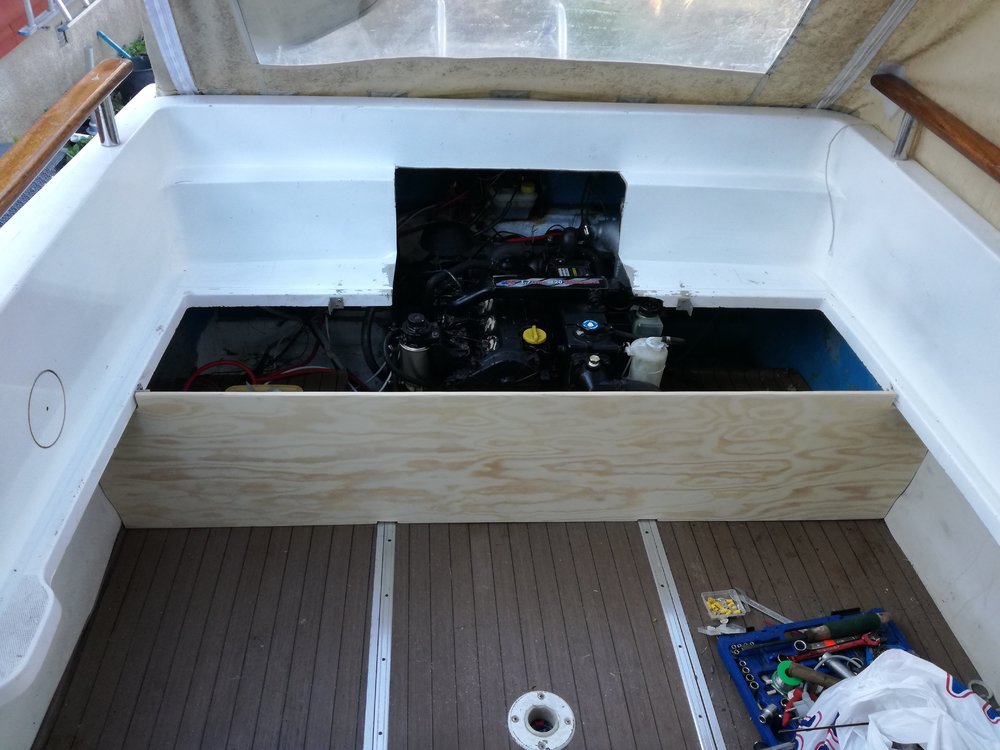

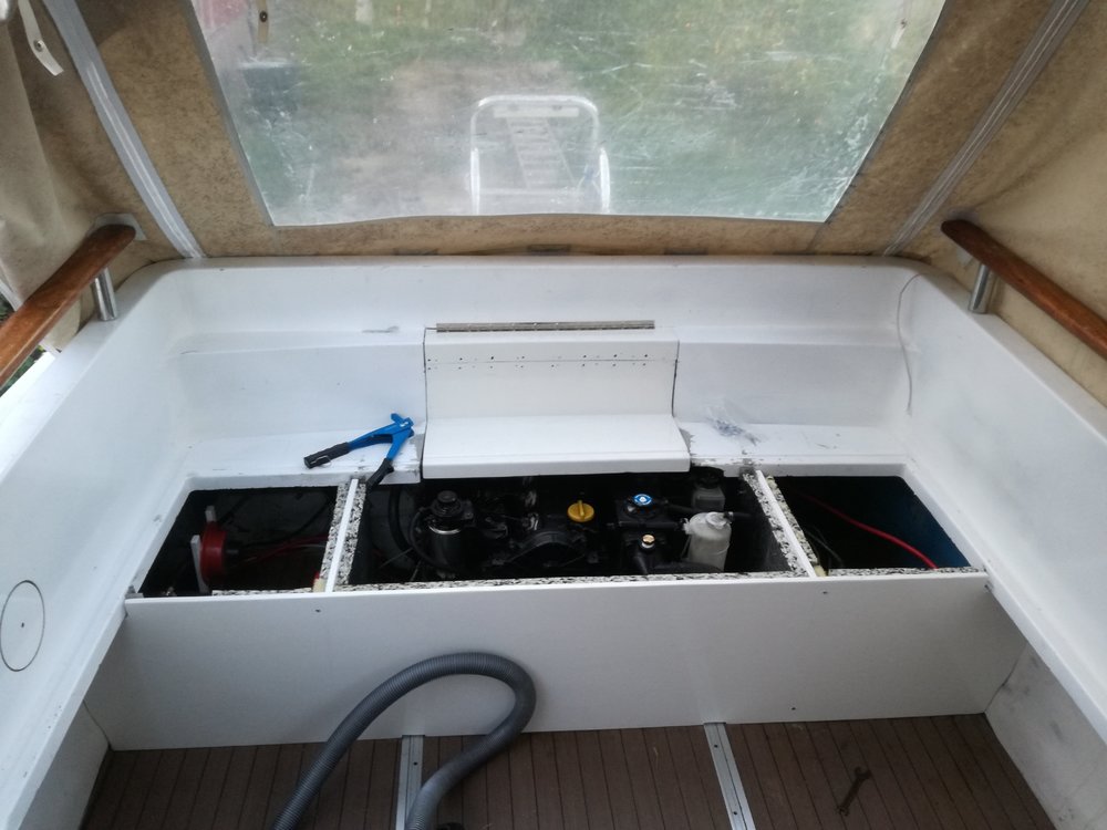

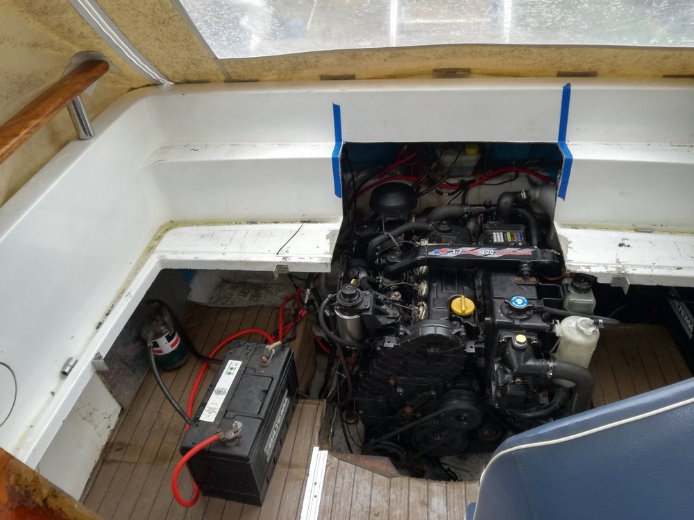

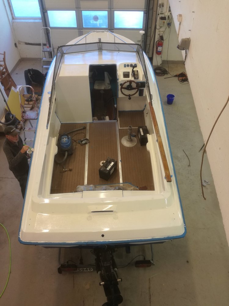

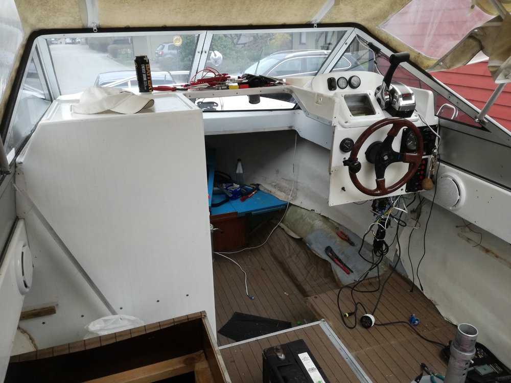

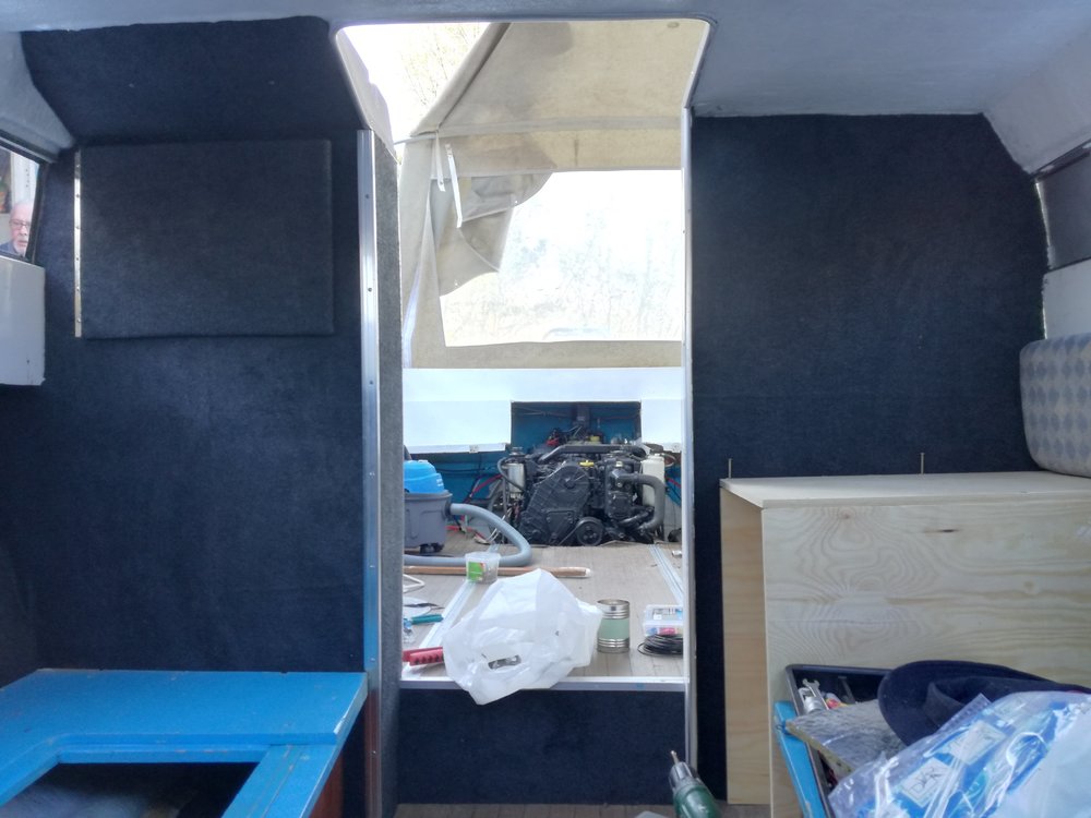

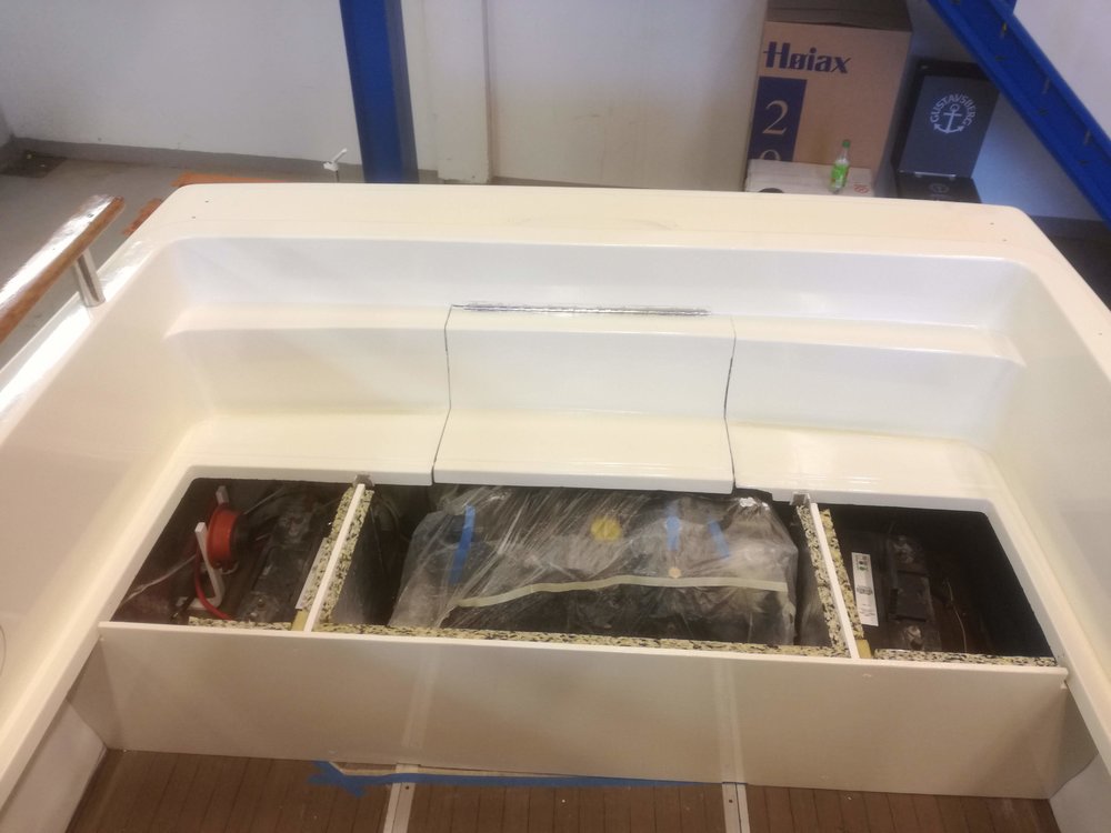

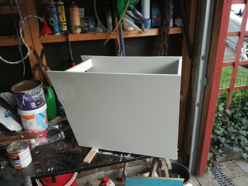

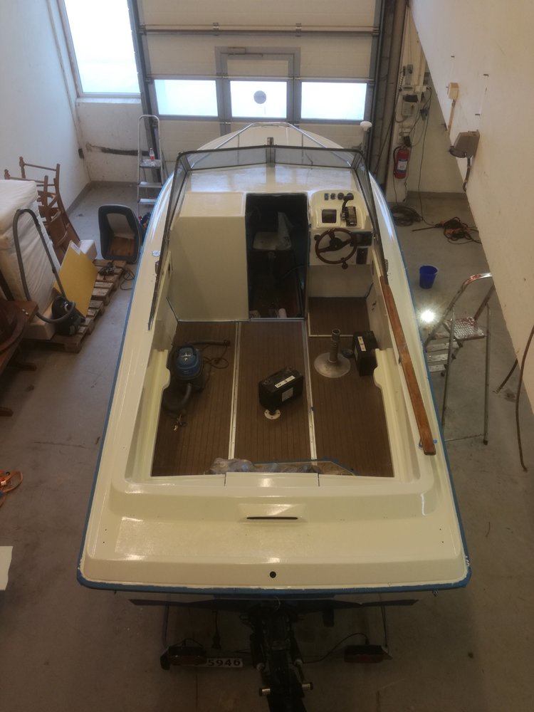

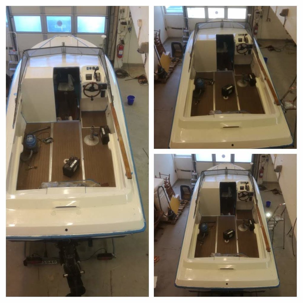

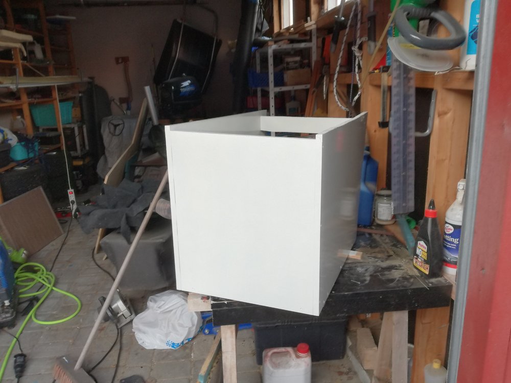

Paalpj Startet 28.Mai.2018 Link til dette innlegget Startet 28.Mai.2018 (redigert) Da flere har spurt om bilder fra oppussingen, legger jeg de ut her. Båten er en Draco 20DC, årstall ukjent. Motor er en Mercruiser 1.7 Diesel 120hk 2007 mod. Har ikke tatt bilde av alt underveis, men noe hvertfall :) Oppussingen er gjort på meget stramt budsjett! Det som er utført i år er : MOTOR OG DREV : - Bytte av Wastegate - Bytte av olje og oljefilter - bytte av begge diesel filter - Total rens av kjølesystem og varmeveksler - byttet kjølevæske - Bytte alle anoder på motor og drev - Bytte av impeller og pakninger - sikker mye mer jeg ikke kommer på i farten. BÅTEN: Jeg skulle egentlig ikke gjøre så mye i år, men da forige eier ikke har utført noe service eller dokumentert noe samt ødelagt mange ting i båten ballet det på seg. Det første som måtte fikses, var tilgangen til motoren. Det var komplett umulig å komme til slik det var. Det ente med at jeg kappet større åpning i glassfiberluka og bygget helt nytt treverk som enkelt kan dras ut for enkel og god tilgang til motor : Så var det døra til cabinen. Skinnesystemet var defekt og patenten var heller ikke så populær, så valgte å gjennbruke materialene og lage en ny dørløsning hvor man har en luke på topp samt en dør som er delt i to og brettes sammen når den skal stå åpen. Så var det skapet i cabinen. Her hadde forige eier ødelagt det originale skapet og røsket ut alt som var inni. Lagde da et nytt som er noe høyere og med hylle for ekstra oppbevaring. Det samme måtte jeg gjøre med platene bak styrekonsoll. Det er nå montert skapdør, denne er ikke på bildet. Neste punkt på listen var kassa pasasjerstolen står på. Denne var dårlig bygd samt stygg og ødelagt av råte. Lagde en ny med bedre oppbevaringsplass og enkel tilgang fra topp. Trakk også om kabinen. skulle egentlig bruke båtskai, men når jeg så prisen måtte jeg finne på noe annet. Da ble det å handle høyttalerstoff på biltema å trekke cabinen med Fortsettelse følger :) Redigert 28.Mai.2018 av Paalpj (see edit history) Sitér dette innlegget Link to post

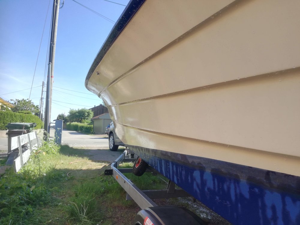

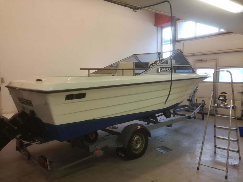

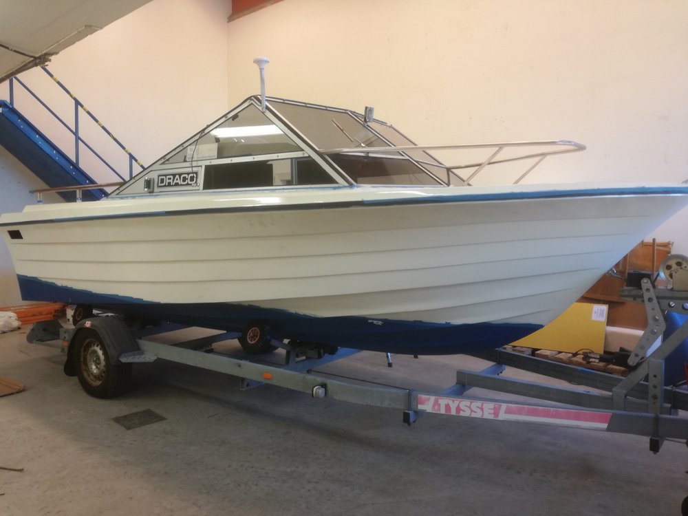

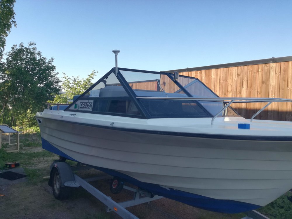

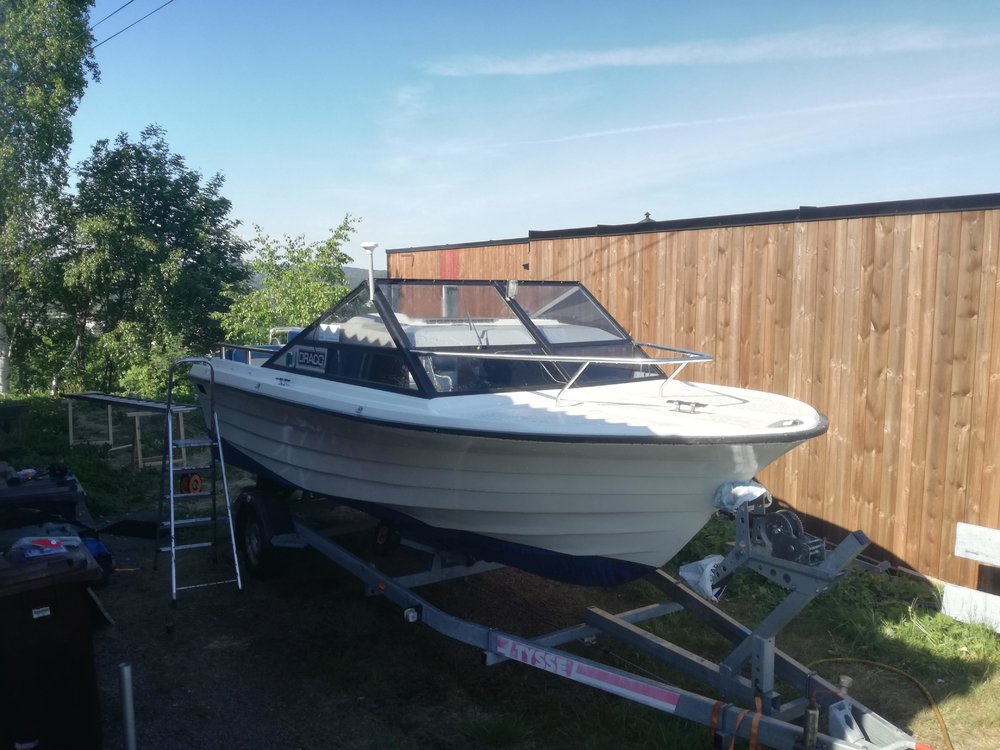

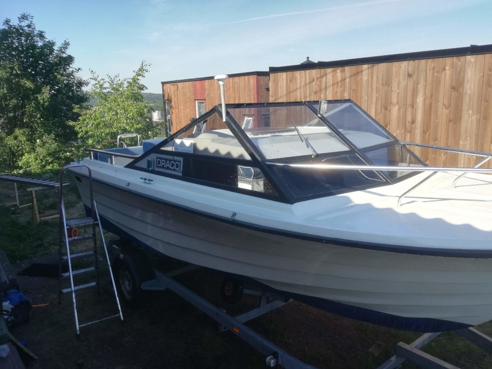

Paalpj Svart 28.Mai.2018 Emnestarter Link til dette innlegget Svart 28.Mai.2018 Lakkering! Båten så ikke ut i måneskinn, da forige eier hadde prøvd å male båten men tydeligvis ikke fått dette til. 3 dager med pussing og 3 strøk topcoat ble redningen! Sitér dette innlegget Link to post

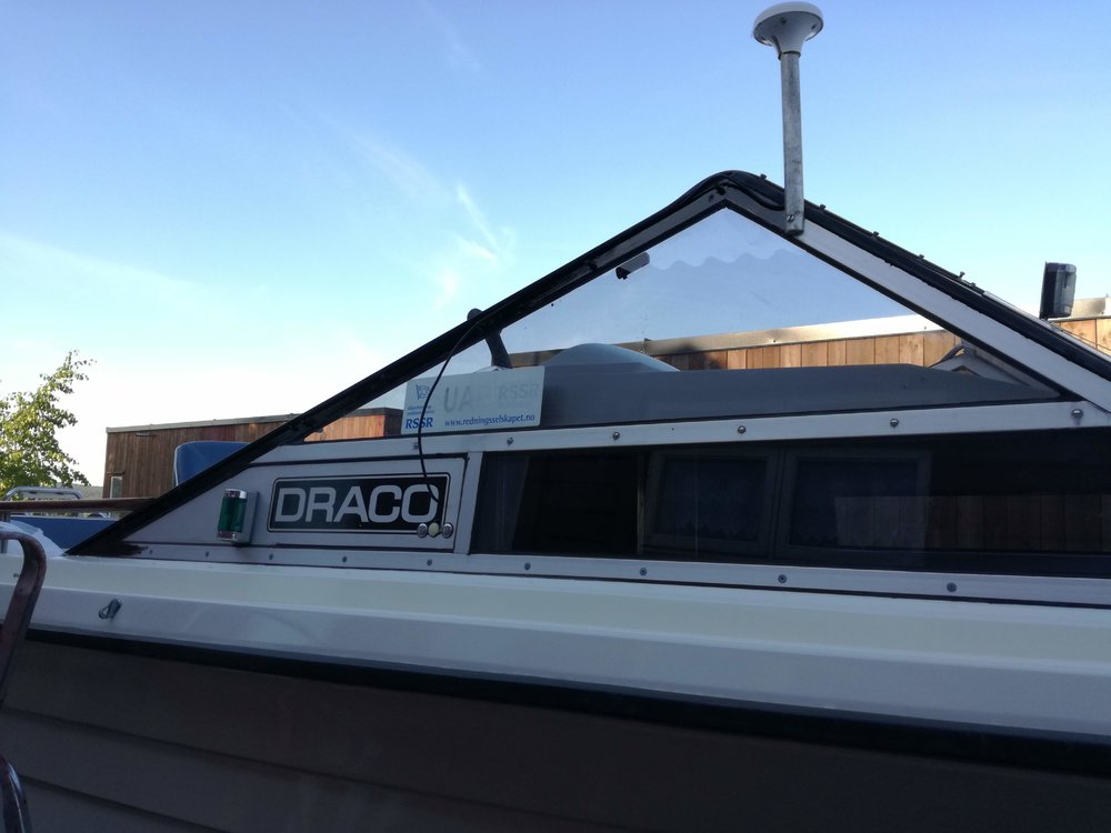

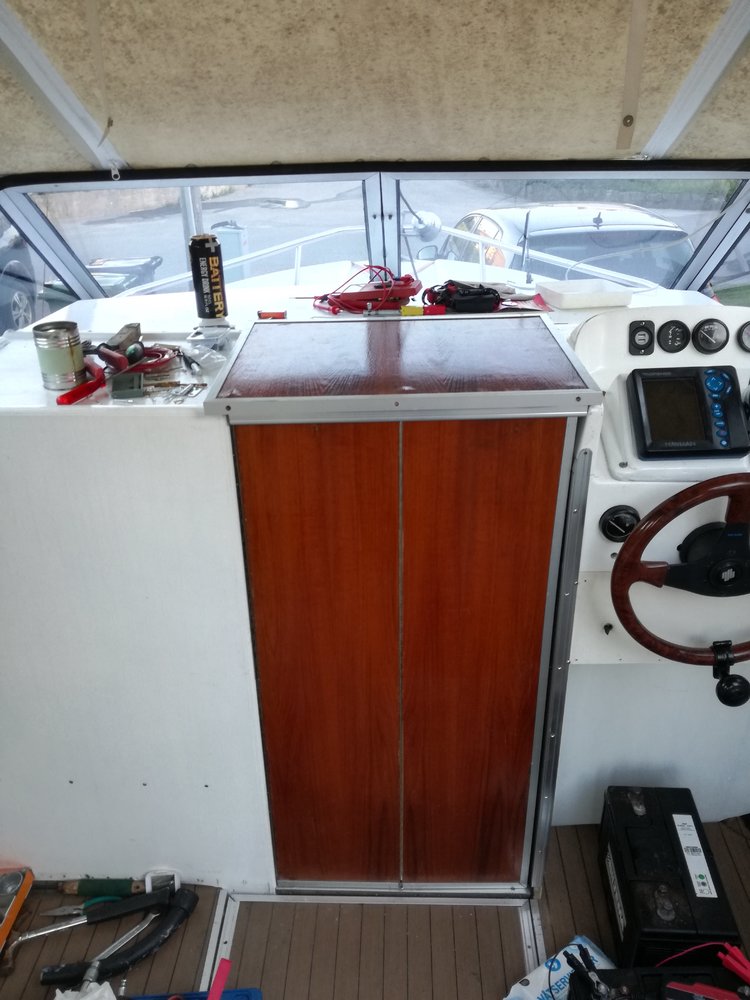

Paalpj Svart 28.Mai.2018 Emnestarter Link til dette innlegget Svart 28.Mai.2018 Maling av vindulister/aluprofil! Alu-profilene var utrolig slitte og stygge. Da jeg verken hadde lyst til å bytte disse eller råd, ble løsningen å male de med sort maling. Sitér dette innlegget Link to post

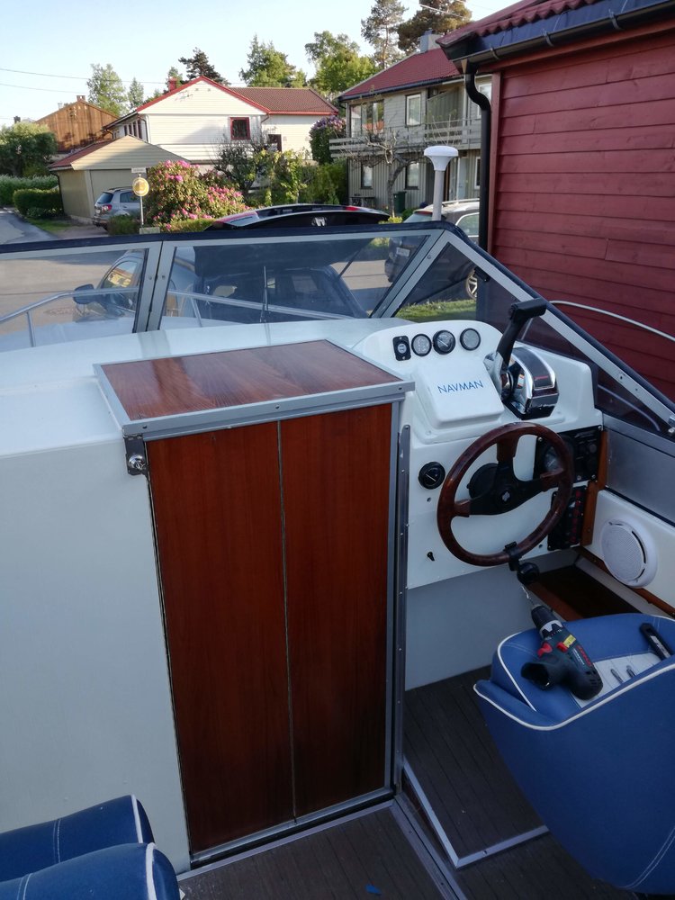

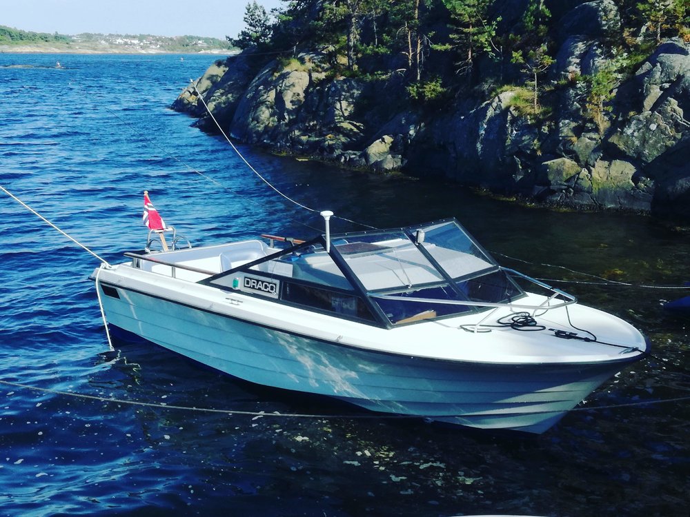

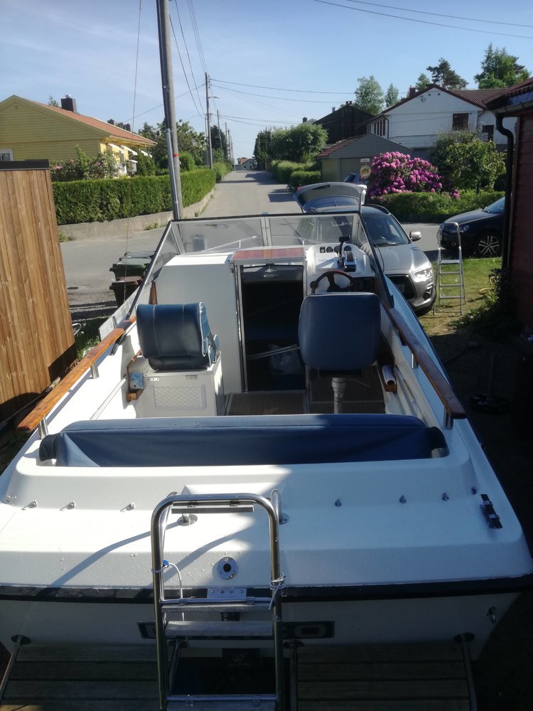

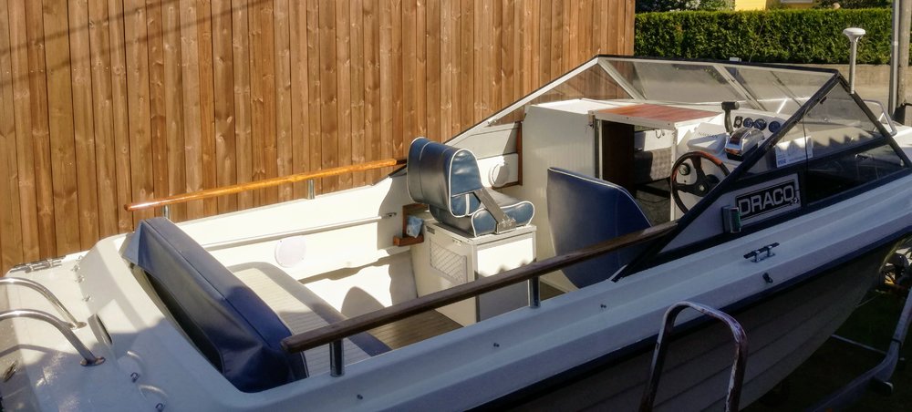

Paalpj Svart 28.Mai.2018 Emnestarter Link til dette innlegget Svart 28.Mai.2018 Noen skrytebilder : Sitér dette innlegget Link to post

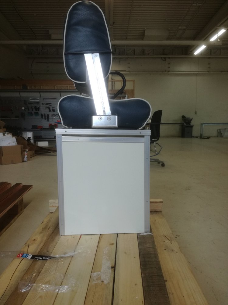

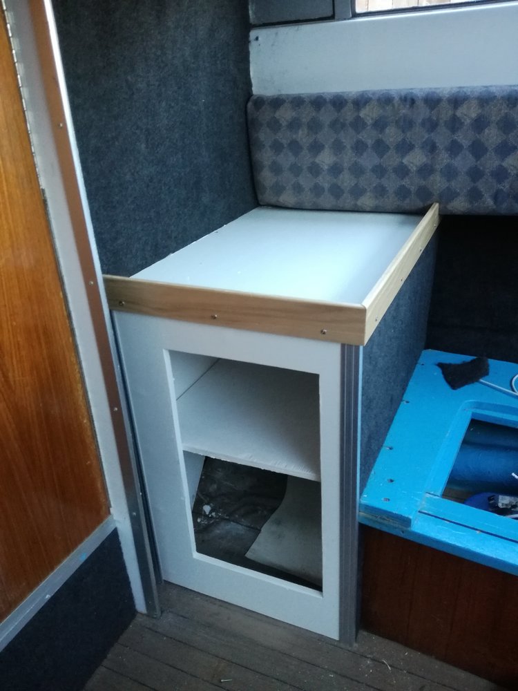

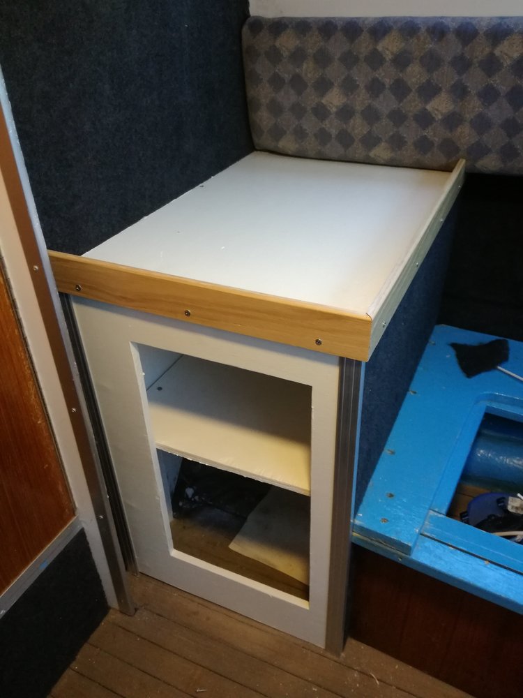

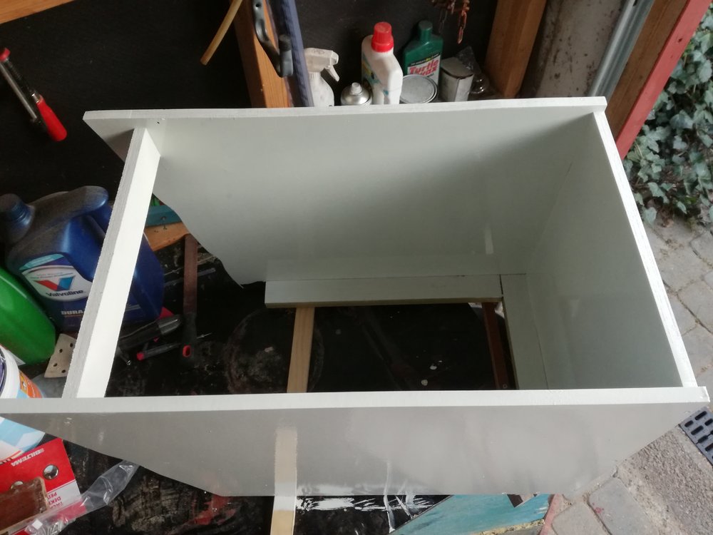

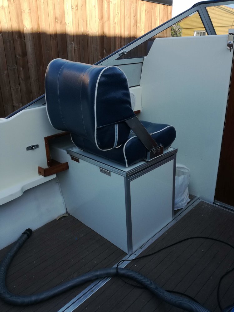

SøndreSvaberg Svart 28.Mai.2018 Link til dette innlegget Svart 28.Mai.2018 (redigert) Se der fikk du laget deg en tråd her på BP! Båten ble helt nydelig! Bra jobb du har gjort! Fikk noen gode tips: Skal blant annet lage meg kjøkken og oppbevaring under passasjerstolen neste år. Ses på sjøen! Redigert: Hvilke materialer brukte du på skapet under passasjersetet? Redigert 28.Mai.2018 av SøndreSvaberg (see edit history) Sitér dette innlegget Tråder: Oppsussing av Draco 2100 SportCab Båter: Nidelv 750 sport 1997-mod: 2025->. River 350 2007-mod: 2020->. Draco 2100 1985-mod: 2016 - 2026 (til salgs). Link to post

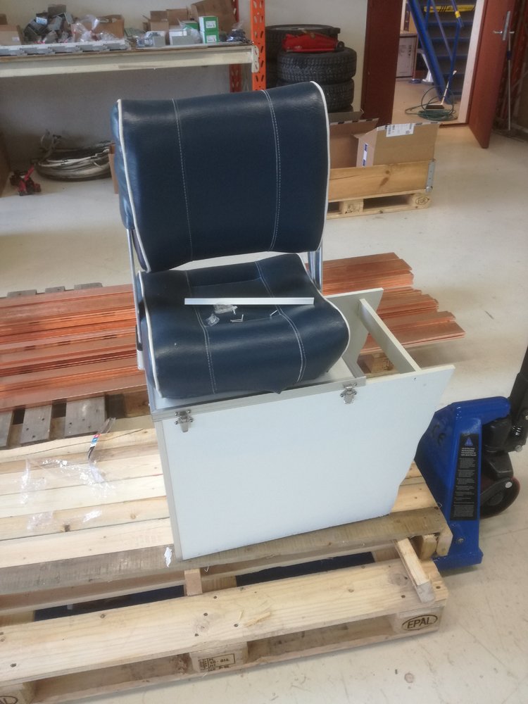

Paalpj Svart 28.Mai.2018 Emnestarter Link til dette innlegget Svart 28.Mai.2018 Tusen takk! skal bli morro til neste år når man har litt bedre tid og forhåpentligvis litt bedre økonomi :) Har en dobbel koketopp (rødsprit?) til salgs om du er int. fulgte med båten og passet perfekt under passasjersetet. fjernet denne da vi har hytte ved sjøen i kristiansand så lengre overnattinger blir det nok ikke og heller ville ha plassen til oppbevaring. Alt er bygd med kryssfiner med vannfast lim. Alle plater er grunnet 3 strøk med sperrgrunn, 1 strøk oljemaling samt 3 strøk jotun topcoat Vet du om det er noe treff for draco folket i kristiansand ? det hadde jo vært veldig morro! Sitér dette innlegget Link to post

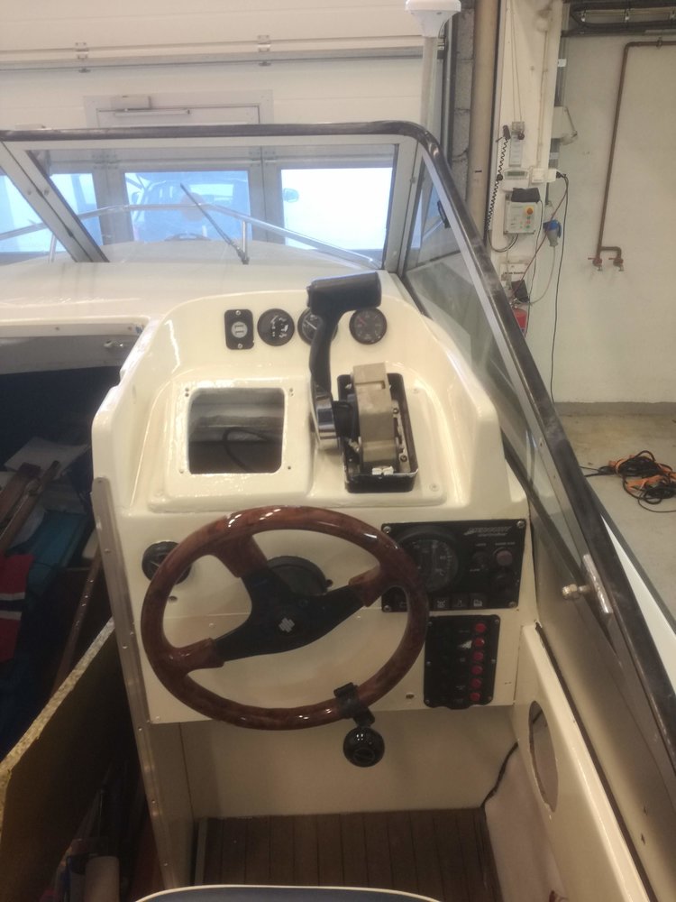

jørn Svart 28.Mai.2018 Link til dette innlegget Svart 28.Mai.2018 Flott stykke arbeid, meget pent :) Den «boksen» som gasspaken og kartplotteren er montert på, er den orginal eller noe du har laget? Sitér dette innlegget Link to post
Paalpj Svart 29.Mai.2018 Emnestarter Link til dette innlegget Svart 29.Mai.2018 det er noe som forige eier laget. skal lage om alt dette til neste år, liker ikke helt plasseringen på ting, spessielt speedkonsollen Sitér dette innlegget Link to post
Snusmumrikken Svart 29.Mai.2018 Link til dette innlegget Svart 29.Mai.2018 Hei! Ser du bor i kr.sand. Jeg har en Wesling som er litt sliten i lakken da en eller annen eier har rullet den.. Gjorde du jobben selv, eller kjente du noen som utfører slik til en OK pris gitt at forarbeid er gjennomført? Takk for svar! Mvh Sitér dette innlegget Uttern 6200 CC m/Evinrude E-TEC 130HK Link to post

Thriton Svart 10.Juni.2018 Link til dette innlegget Svart 10.Juni.2018 On 5/28/2018 at 5:44 PM, Paalpj said: Maling av vindulister/aluprofil! Alu-profilene var utrolig slitte og stygge. Da jeg verken hadde lyst til å bytte disse eller råd, ble løsningen å male de med sort maling. Hei, hvordan malte du vinduslistene? Forarbeid og type maling? Sitér dette innlegget Link to post
Paalpj Svart 5.Juli.2018 Emnestarter Link til dette innlegget Svart 5.Juli.2018 Snusmumrikken skrev On 29.5.2018 at 23.03: Hei! Ser du bor i kr.sand. Jeg har en Wesling som er litt sliten i lakken da en eller annen eier har rullet den.. Gjorde du jobben selv, eller kjente du noen som utfører slik til en OK pris gitt at forarbeid er gjennomført? Takk for svar! Mvh Hei. Rullet den selv. Fikk låne et lokale som ikke var i bruk og rullet med 4 strøk Jotun topcoat.bruk mohair rulle så blir det veldig slett og fint. Ingen nupper eller luftbobler hos meg. Sitér dette innlegget Link to post
