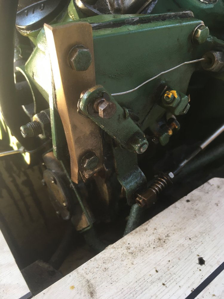

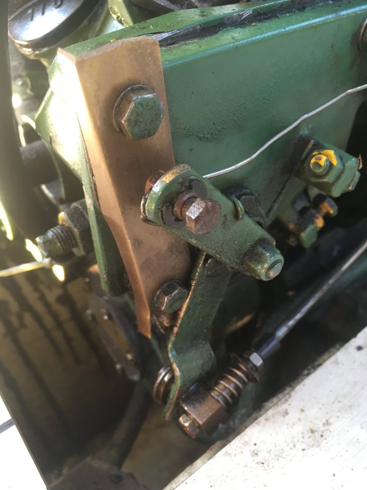

Polar-78 Startet 29.Mai.2018 Del på Facebook Startet 29.Mai.2018 Hei jeg har en Volvo Penta 2002, som står i en Polar 22. Denne vil ikke gå på tomgang. Hver gang jeg skal skifte gir(bakke) så stopper motoren. Har ikke noe igjen å stille på på gasswire, men ser det mangler en del som sannsynligvis skal stoppe gasswire fra å ikke gå helt ut.... Er det noe som vet hva jeg trenger eventuelt et dele nr , eller er dette en uorginal montert del? Sitér dette innlegget Link to post Share on other sites More sharing options...

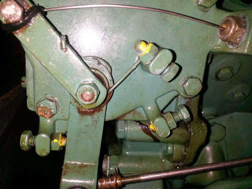

shipahoy Svart 29.Mai.2018 Del på Facebook Svart 29.Mai.2018 Du må endre tittel så den viser hva du spør om... Det skal være en stopper. Her er bilde av min 2001. Regner med at det skal være likt på 2002. Sitér dette innlegget Link to post Share on other sites More sharing options...
Polar-78 Svart 30.Mai.2018 Emnestarter Del på Facebook Svart 30.Mai.2018 Takker så mye for svar. Nå ser jeg hva som mangler hos meg. Tomgangsskruen er knekt hos meg. Så da må jeg ha nytt deksel. Sitér dette innlegget Link to post Share on other sites More sharing options...
