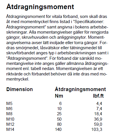

HansH Svart 1.Juni.2018 Link til dette innlegget Svart 1.Juni.2018 Her har du i tillegg en litt krøkkete festeskrue (3 stk) som består av en dobbel gjengestud i dimensjoner M10x50 mm og M10x45 mm som først skal skrus inn i motorblokka med korrekt moment. Deretter skal startmotoren tres innpå og festes med M10 muttere inn på den delen av gjengestuden som stikker ut. Jeg antar Volvo har en spesifisert momentverdi for M10-skruer/muttere. En normal anbefaling på M10 er 55 Nm for Class 8.8 og 75 Nm for Class 10.9. Dette pleier å stå i reparasjonshåndbøker for motorene og er sikkert felles for hele 40-serien. Disse gjengestudene er forøvrig standardvare i hvert fall på Volvos motorer i 40- og 70 serien. Dersom mekanikeren er i minste tvil om han får trukket til med korrekt moment, så bør han sikre denne med et gjengelåsemiddel som Komodo er inne på, (f eks Loctite 243). Jeg anbefaler at du prøver å finne ut hvilken skrue som løsnet og om det var studen inn i motorblokka eller om det var mutteren som er skrudd inn på studen for å feste starteren. Forøvrig høres prisen for demontering og montering ut som den er meget høy i ditt tilfelle, men det er mulig at det har vært usedvanlig vanskelig å komme til. På en vanlig dieselmotor er dette en jobb som selv amatøren ellers gjør på nokså kort tid. Sitér dette innlegget Link to post
Havlengt Svart 1.Juni.2018 Link til dette innlegget Svart 1.Juni.2018 Sitér dette innlegget Link to post
