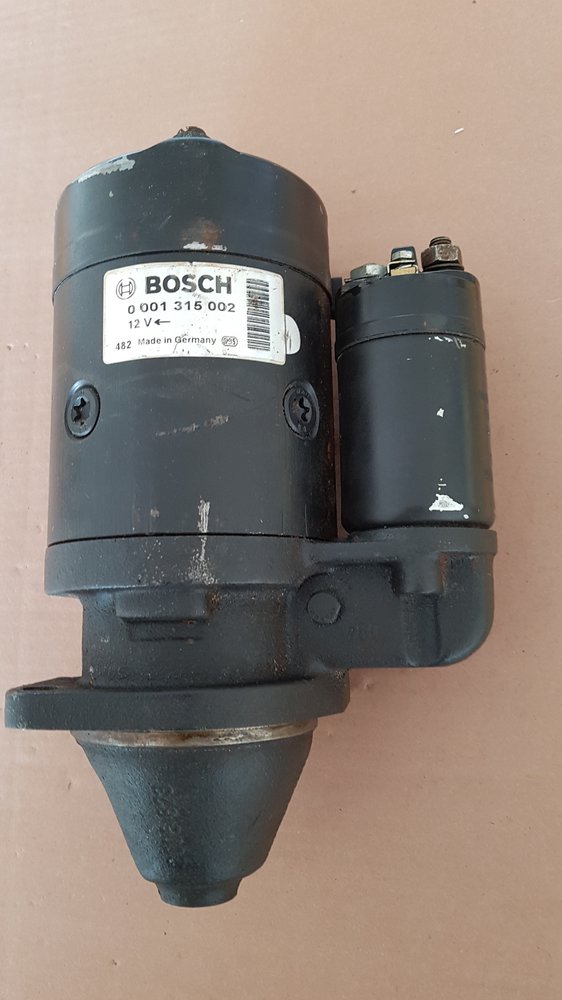

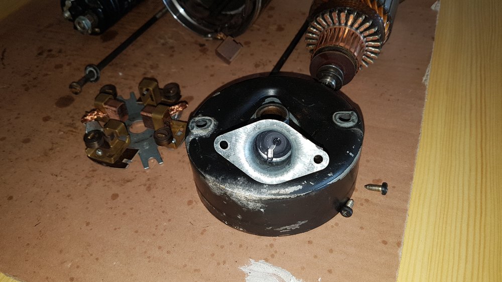

Påmedpilen Startet 2.Juni.2018 Link til dette innlegget Startet 2.Juni.2018 STARTMOTOREN; så ligger den svart, tung og kraftløs på kjøkkendisken mens tropeværet ligger over Sør Norge.. Er det en ekspert på denne startmotoren som er på nett? Opprinnelig delnr skal ha vært MO1701-41790 men denne er tidligere byttet med Bosch (001)131202 (soleniod laget in Sør Afrika) og skal tilsvare OEM part nr 833669. Fakta: Starter hører til på en MD11C og har aldri vist noe svakhetstegn. Sist gang starteren slo inn, klarte den så vidt å dreie svinghjulet ca 5 centimeter før den stoppet. Jeg hørte den strevet og summet ved at det gikk mye strøm gjennom den og det kom også litt hvit røyk ut. Jeg trodde batteriene var litt sommerslappe, men det var de ikke. Lurte også på om motor hadde skjært seg eller lignende, men det går lett å bevege på svinghjulet; selv om jeg synes jeg ser noe ny slitasje på deler av svinghjulkransen.. Koblet også den frigjorte starteren til batteriet og den spant opp i turtall og virket normal i alle forsøk.. Av litt rust på utsiden (bilde) ser jeg at starter har fått litt salt kjølevann på seg. Jeg har fått løs de 2 gjennomgående skruene i bakkant og fått kikket på lager i begge ender av starter, og jeg kan ikke se at de er slitt/slarkete. Har ingen ekstra starter og er i tvil om det er selve dieselmotoren som lurer meg og likevel kan være tung å dra rundt eller om det kanskje er blitt en feil i statorhuset (f. eks brudd i en vikling eller overledning der). -Solenoiden mater frem bendix drev og ellers inne i soleniod er det vel bare en kontaktpate som mater stator når solenoiden er slått inn? Blir vel å demontere statorhus og se og ev måle, men er takknemlig for tips :) Mvh Kjell i Bergen Sitér dette innlegget Link to post

Påmedpilen Svart 2.Juni.2018 Emnestarter Link til dette innlegget Svart 2.Juni.2018 Ja, det er riktig at der er 4 børster der, men de ser ok ut. 2 børster er loddet til platen som alle børstene sitter på og 2 av børstene er loddet til stator konstruksjonen. Alle 4 børster beveger seg greit i holderne. -Diesel motor er lett å dra rundt, og 2 stk forseglede 12 batteri i parallell har grønn OK indikasjon, så den skyldige må være motoren. Men hvordan bevise det? Sitér dette innlegget Link to post
Påmedpilen Svart 3.Juni.2018 Emnestarter Link til dette innlegget Svart 3.Juni.2018 .. de selvsmørende lagerne (oljebronse foringer?) er litt slarkete, men ikke mye (ca 1,5 mm bikke-bevegelse målt på ytterkanten bakre oppheng) Bør finnes et sted i Bergen der jeg kan få presset ut de gamle og satt inn tilsvarende nye? Sitér dette innlegget Link to post
