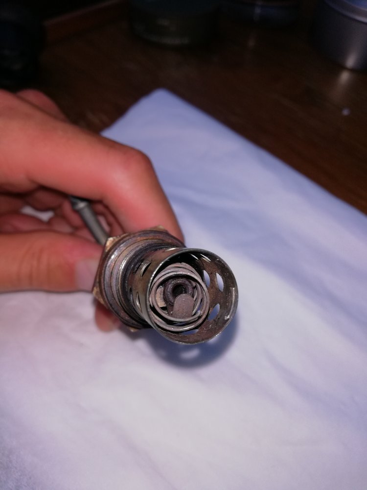

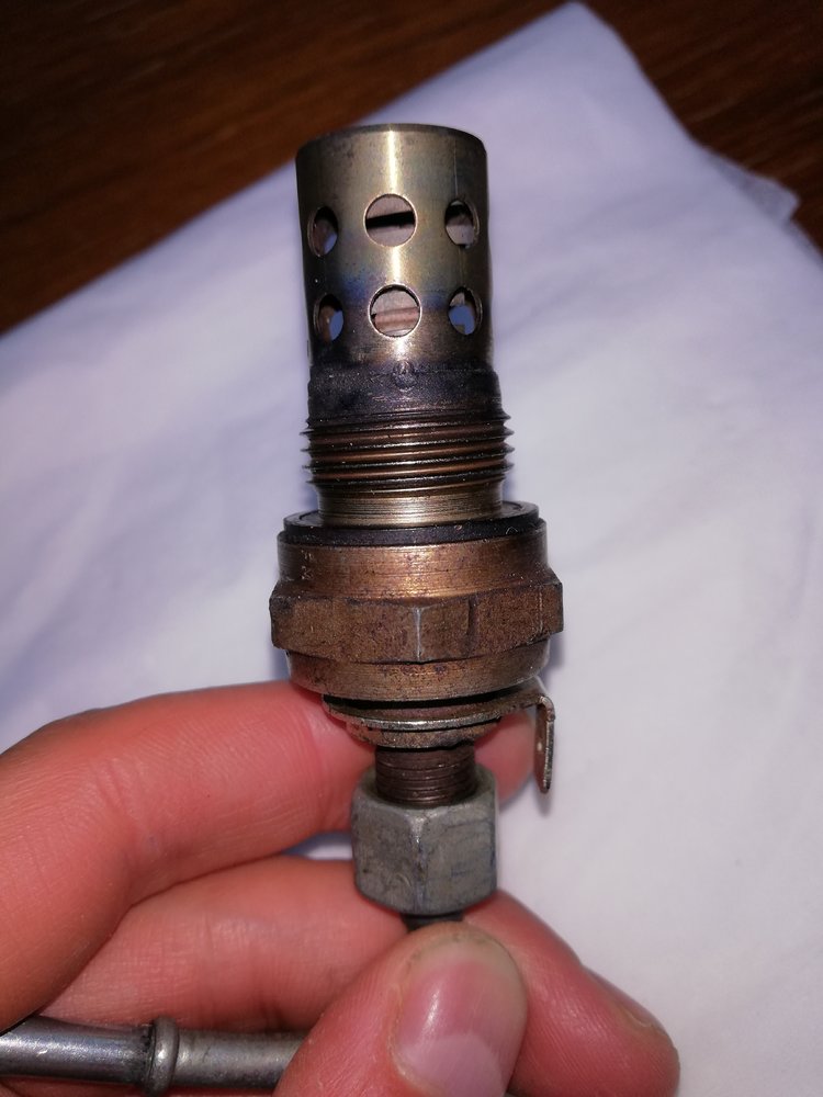

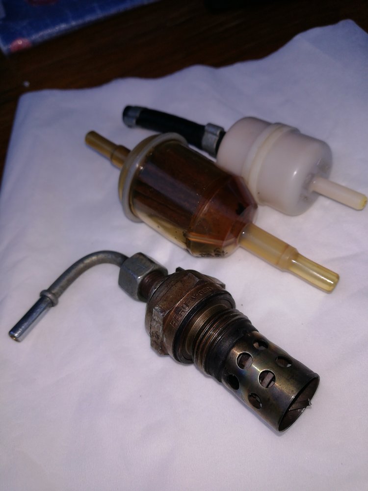

Det er ikke sikkert modellen din har noe glødegitter slik som de nyere har, men det finner du ut av. Den ser veldig innkapslet ut i utgangspunktet. Det ser ut som en glødespiral i stedet for stift og spiralen ser ikke bra ut(veldig skjev).
(her er jeg på "gyngende grunn" :-)
