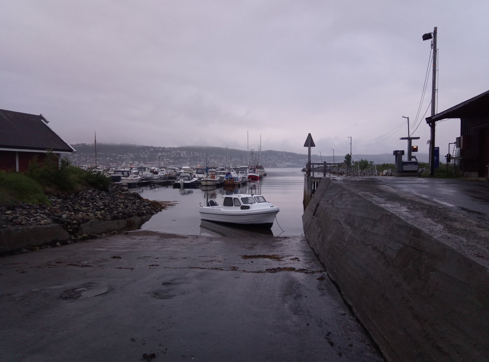

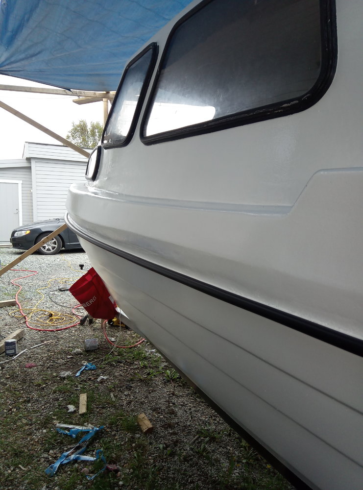

Neste uke SKAL denne på havet å lufte seg litt. Satser på et strøk maling imorgen når man kommer tilbake fra en uventet tur til vestlandet og har to uker før man drar til varmere breddegrader.

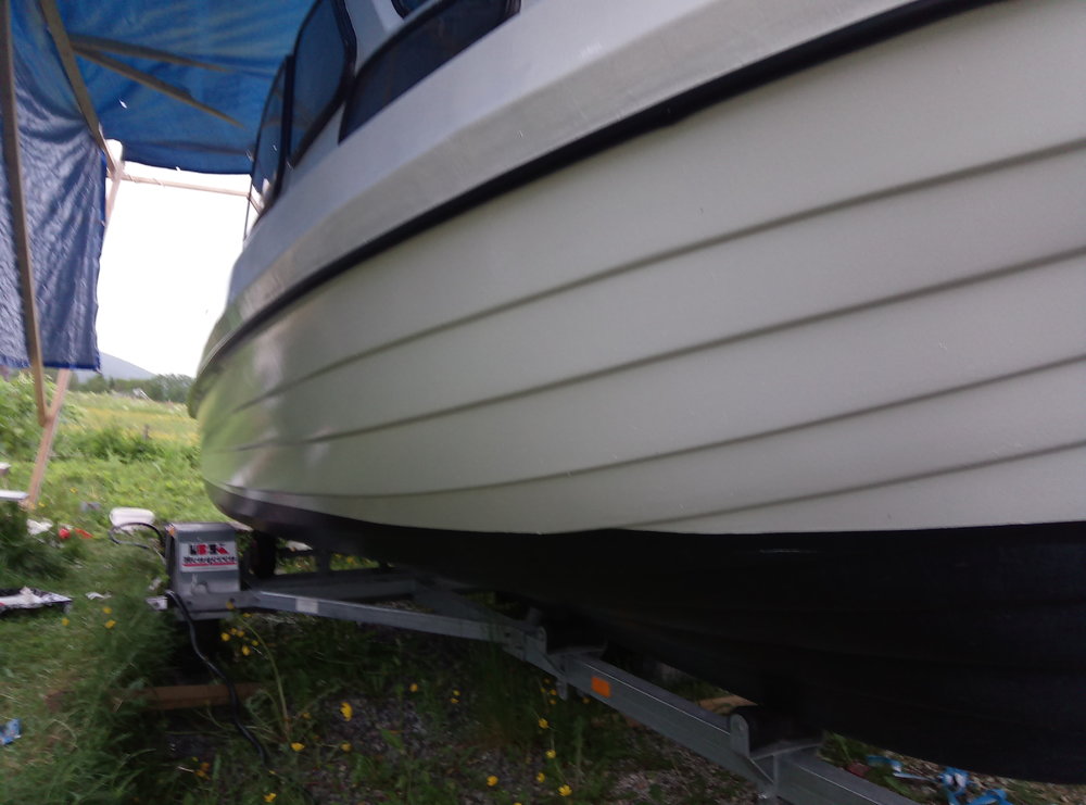

Satser på 6 dager tørketid på et strøk er bra nok over vannlinjen. Klemmer på biltemas alkydmaling og ser hvor det går. Fenderlist tar jeg når man er tilbake igjen i august. Dro ut dette, mye takket være overlappende nedbørsrekorder og små sommerstormer.

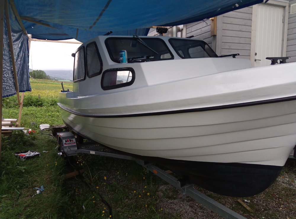

Et strøk med Biltemas hvite alkyd på plass igår. Fin og blank finish i mine øyne og langt bedre enn det man forventet etter å ha lest litt av hvert om den malinga her inne på forumet. Påførte med skumrulle og det ble jevnt og fint. Bilder kommer på sikt. Satser på å få fenderlista på denne uken også før sjøsetting!

om du fikk den strekt opp og i tillegg spanderer noen popnagler så må den vel holde seg på plass
Hei, Så dagen etter at det kunne vært noe strammere. Løste det med å sette inn en popnagl ca. hver 50cm rundt hele båten og noen ekstra i avslutning bak. Satser på de holder seg. Ellers kan man melde om at storseien er ankommet yttersia Kvaløya :-)

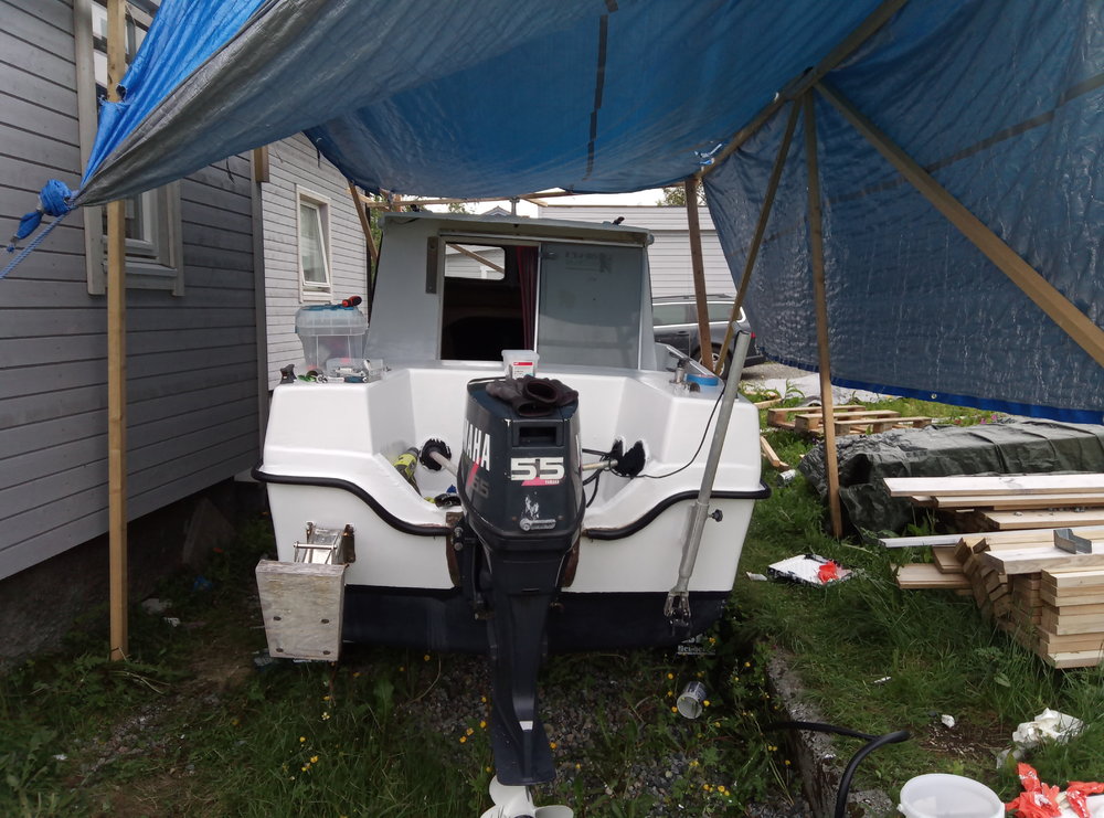

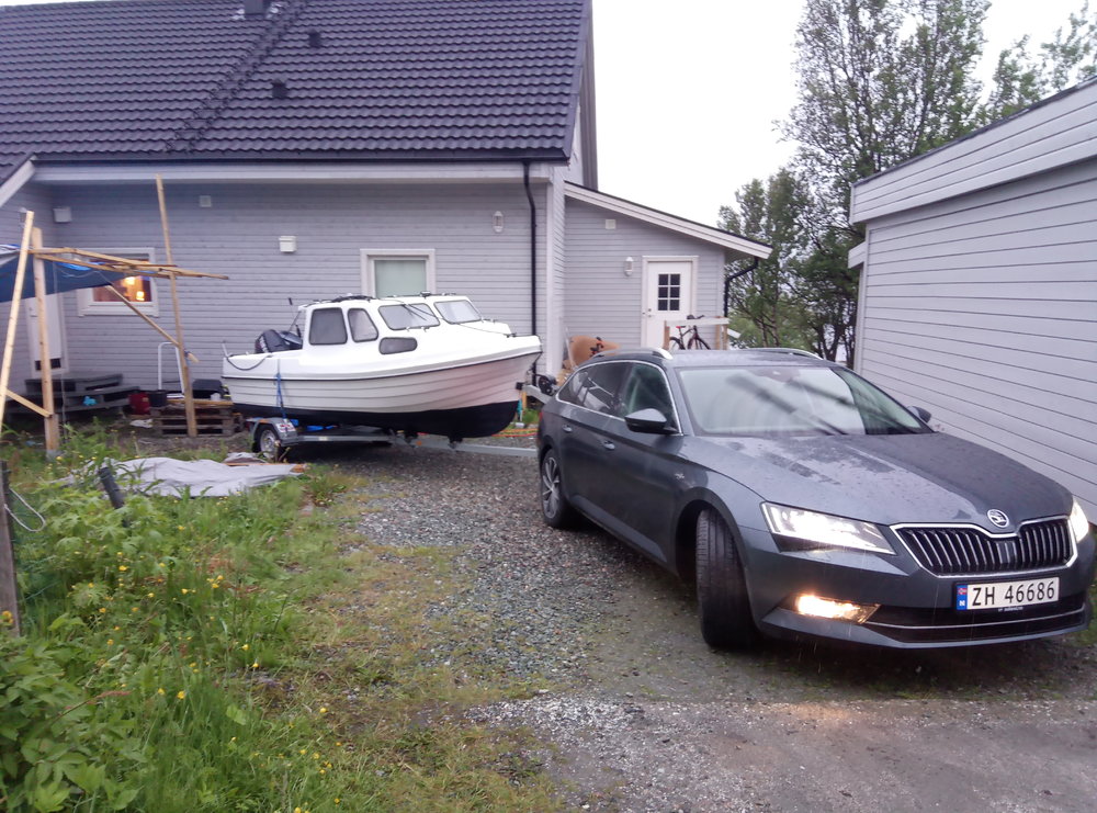

Ja, nu har det vært stille her ei stund. Idag va det endelig nok opphold te å ta av presenningen fra vinteren. Nordens Paris... Ikke mye 45 grader her for tida.
Satser på å få sjøsatt en kort periode i august og september, men med enda en arving på plass henger båtlivet i år i en syltynn tråd. Leker litt med tanken på å heller bruke en og annen kveld på å pusse denne opp innvendig. Her er mine neste gjøremål med prosjektet :
Alt elektrisk koblet æ fra ifjor, kun startledningene som e kobla. Her er det en jobb å gjøre. Vil også legge solcellepanel på taket og en regulator til batteriene.
Automatisk lensepumpe må installeres.

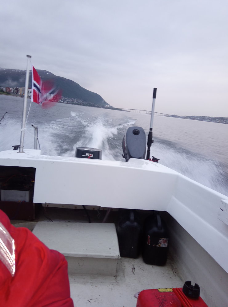

Aller helst kappa litt av dødplassen mellom ståplass i båt retning motoren. Og vært kanon med en boks en kan ha over motoren for å redusere støy fra min tørste 55hk 2t venn ved navn yamaha.
Skaitapeten i tak og vegg heng og sleng. Glassfiberstrie e halvveis løsnet rundt om i kabin. Noen som ser noen åpenbare problem med å ha epoxy på vegg og tak og få det glatt og fint? Ventilasjon er meget bra, les: den bakveggen e ønska tett, men begge dører er løs og demonteres på ca 10 sek. Altså dugg når man er borte er et ikketema.

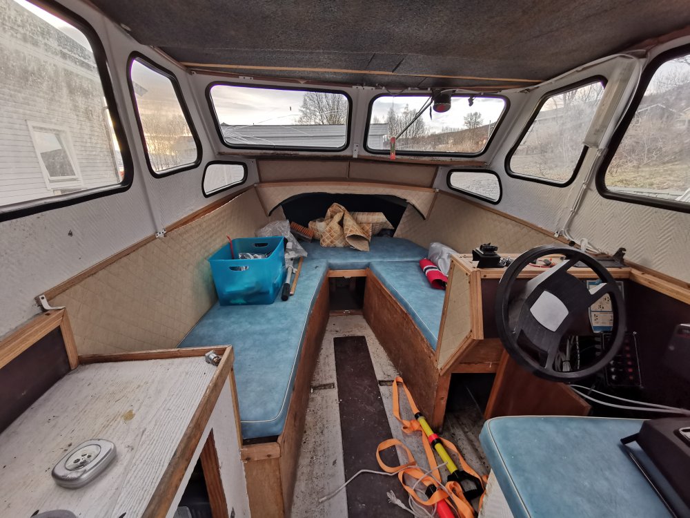

Noen som har en formening om hva takhøyde i de små daycruiserne er? Eks. Askeladden 535 ellertilsvarende.
Etter å ha lest Walters ombygg til kombisjark har jeg innsett for en jobb det er å bygge om. Er tross alt 2 fiskere 99% av gangene jeg er på havet og har vært glad i den innvendige plassen å styre yachten i. Så jeg modererer planen min noe for å få den flott innvendig før sommerferien.

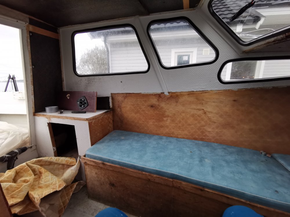

Legger ved bilde av mitt utgangspunkt.
Har smått startet å ta ned gammelt skrog trekk. Fant ut forøvrig at styrekabel en var jammet og den røk når jeg tok i rattet.

Bestilte trekk til sidene idag (felt over sofa) og tak,hhv lys grå og off White. Tenker det blir bra! Der det idag er striper, legger jeg sparkel for å få slett og ruller på med 1komp alkyd fra Biltema. Enkelt og greit. Bestiller smart tabs i samme slengen for å få raskere plan og litt mindre gynging i bølger.

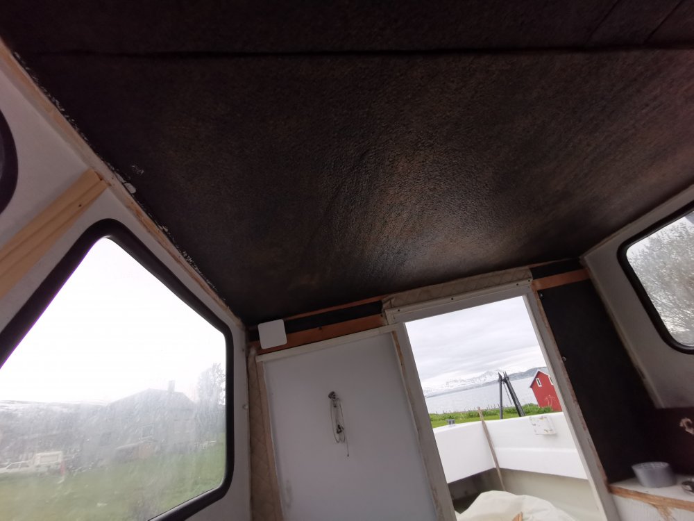

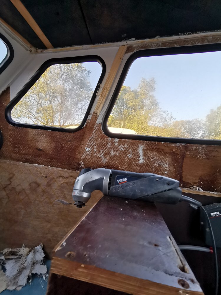

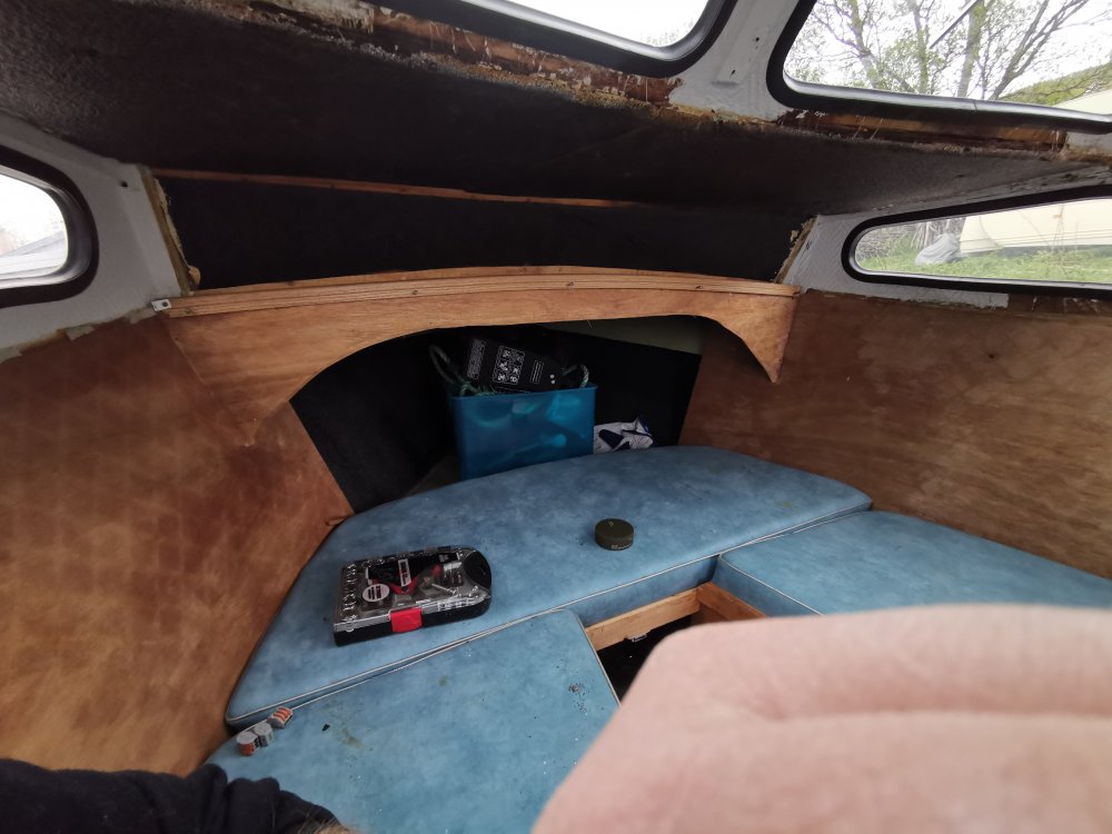

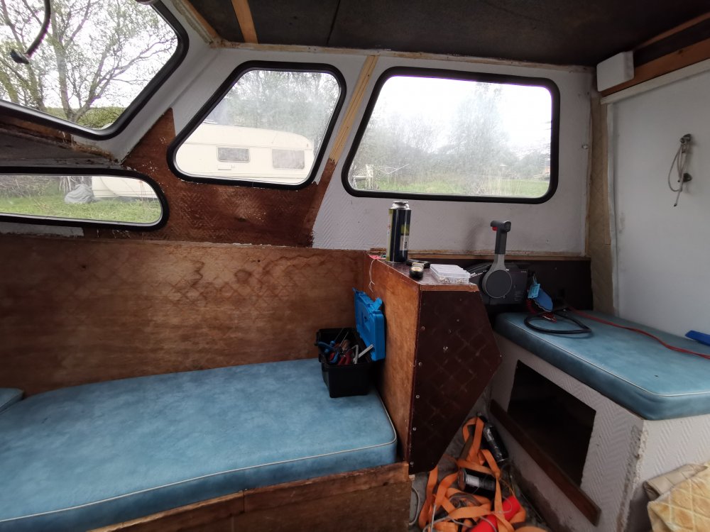

Xfiner som dukket opp under det gamle skrogtrekket er tørt og fint. Etter fire runder med meg selv og en videosamtale med en kompis konkluderte æ at det sparkles og mettes på alle vegger, klaske på hvit alkyd og sparer masse tid foran å lime på trekk. Sparer også en del vekt med å male Vs lime trekk. Bruksverdi er lik, en sitt i kabin å drikk kaffe. Trekket går på sofaen og kanskje til ryggputer, de får festes med velcro.

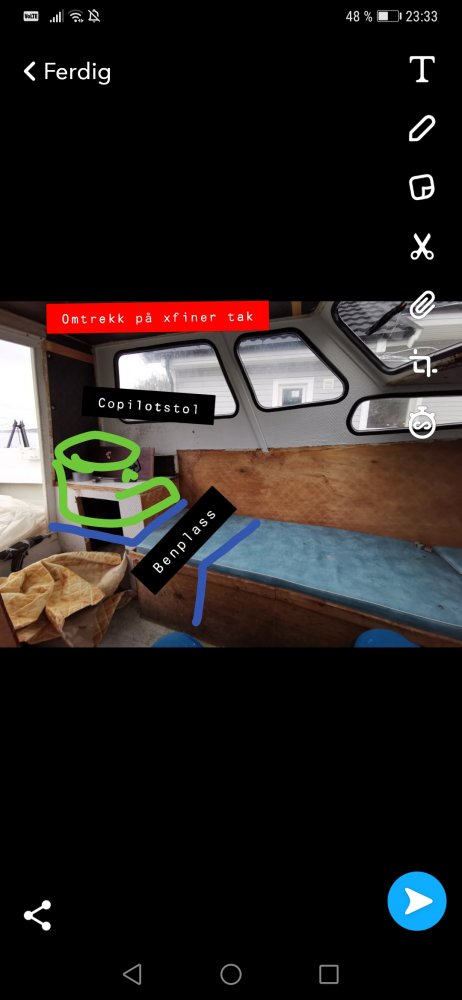

På babord skal fruen sitte i egen stol, sjøsjuk å sitte sidelengs uten full oversikt ut vinduene. Satser på det blir suksess! Se skisse på bildet under. Kapper litt av sofa så den blir like lang som sb side. Skapet forsvinner, men beholder litt plass under, samt god plass på begge sofasidene.

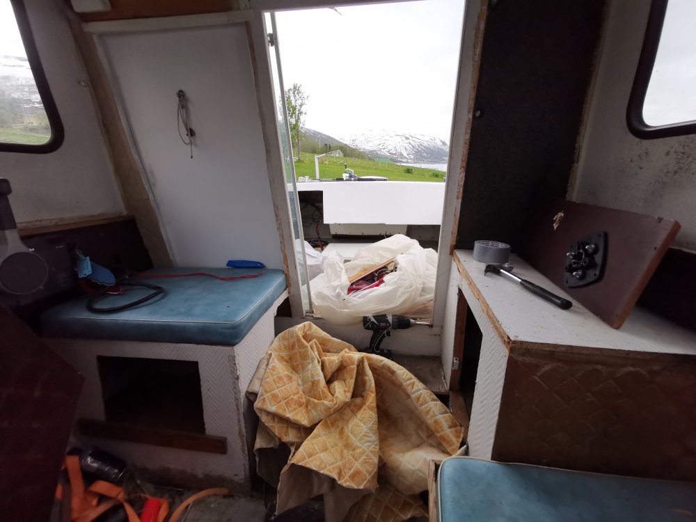

Første del av jobben nå er å få det grovt sett ferdig, altså ramponere og kaste ut gammel moro uten å gi masse merarbeid!

Da har æ brukt dela av gårsdagen til å handle på Biltema. Fått bort siste rest av tapeten. Latt det stå å tørke ut litt ekstra når vi nu førr en gangs skyld sku møte på russevarmen i Nordens Paris.

Ukesoppdrag: fjerne skap babord og sparkle. Mer enn det tør æ ikkje skrive opp i småbarnstida!
