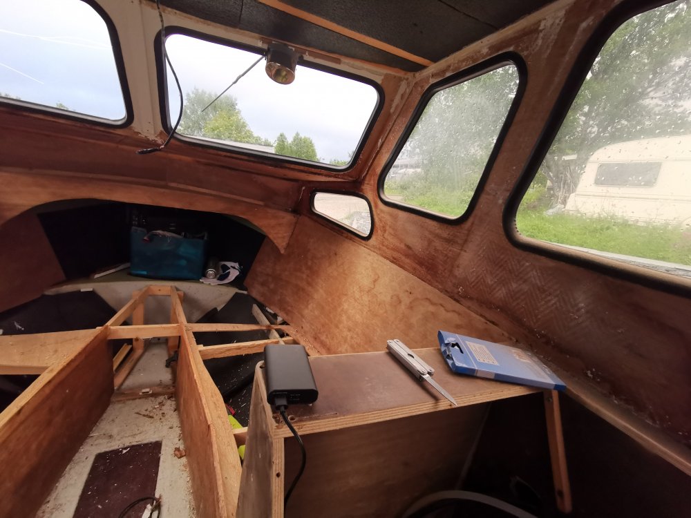

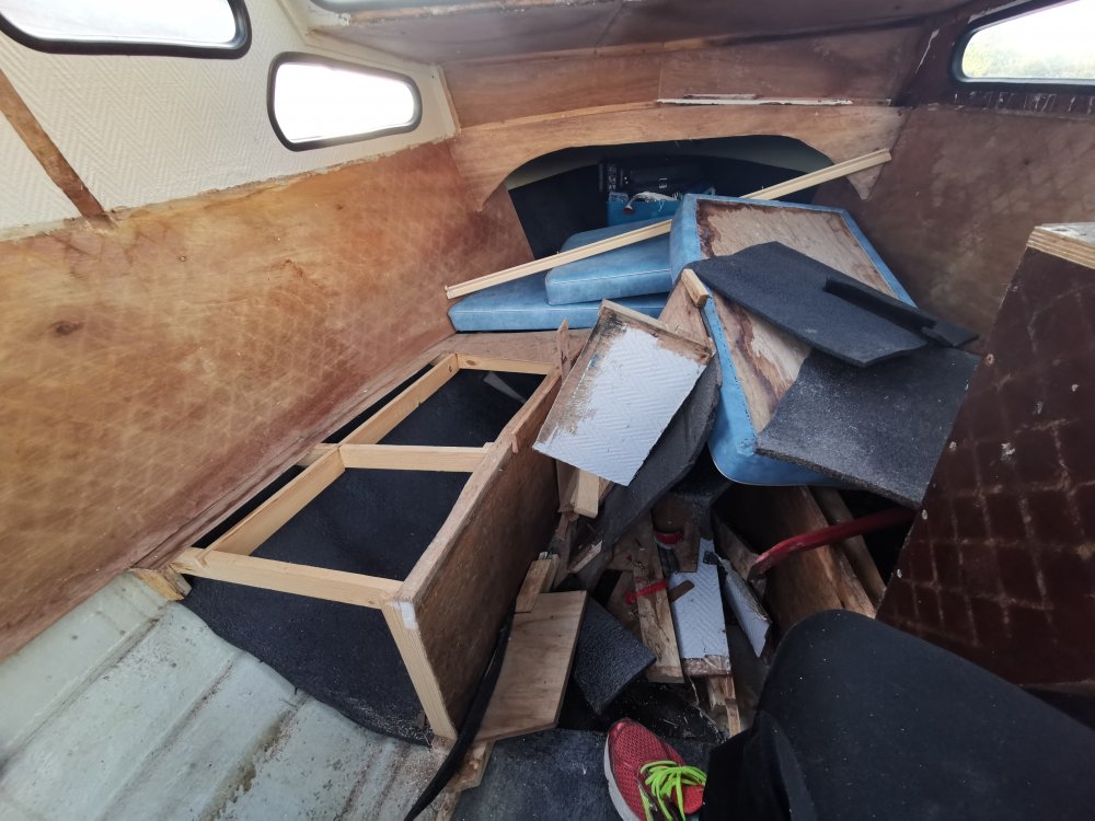

Sjølsøkk Svart 17.Juni.2020 Emnestarter Link til dette innlegget Svart 17.Juni.2020 Litt nærmere puss og sparkel, fuge. Fjernet skap og kappa vekk del av sofa. Rydding i sekk så er det kveld idag. Spent å se hvor mange kg det blir totalt i sekkene etter endt riving, og diff mellom gammel og nytt sjølsøkk ? Sitér dette innlegget Link to post

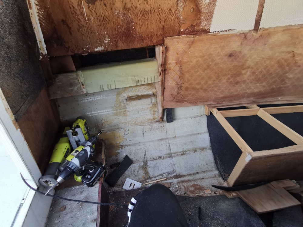

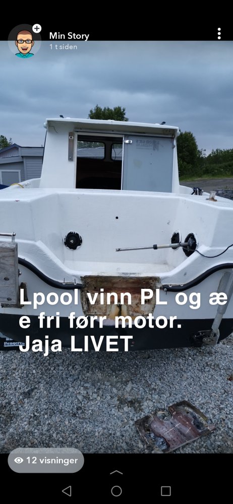

Sjølsøkk Svart 25.Juni.2020 Emnestarter Link til dette innlegget Svart 25.Juni.2020 Ja, små mål en skal holde. Vel, neste uke e æ hjemme alene me eldstemann. Da e det tida å fikse båt. Motor ble avmontert og solgt idag til en glad mann. Velholdt motor fikk ny eier. Æ fikk dekt en andel til den nye. Bakplate fulgte etter motoren, de var blitt til en... Vakkert poetisk? Så da får æ leite i kappdungen på jobb etter ny plate. En fordel å jobbe på Nova (kjøkken bas garderobe produsent) når han Sjarke ska finne gammel storhet. Om ikkje annet fikk æ aksept for å sette yachten i garasjen nu, da kan æ bråke så mye æ vil. ? Sitér dette innlegget Link to post

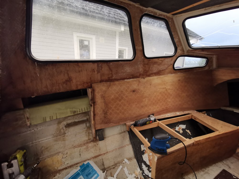

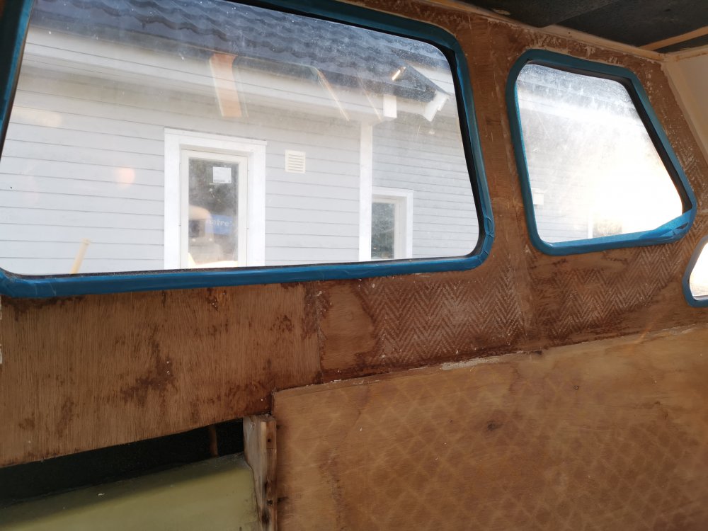

Sjølsøkk Svart 26.Juni.2020 Emnestarter Link til dette innlegget Svart 26.Juni.2020 Ja, dag 1 som gressenkemann. Fikk lagt Sneipen og gått i båten på direkten med øl, babycallen og random fotball på mobil stream. Dagens innsats: - fjernet siste rest av tapet. - pusset vegger og konsoll. Godt fornøyd me å ha knødd med Fein i umulige stillinger for å få vekk siste rest av fiskebensstrier. Pusse maskin med k40 tok seg av lim restene. Imorgen er det en kjapp tur med k120 på vegg og sparkebordene på sittegruppe. Til slutt sparkel! Merker forøvrig stor forskjell i stabilitet på båten nå uten motor på, og 3 fulle søppelsekker mindre i kabin. Som å være på havet. God helg folkens! Sitér dette innlegget Link to post

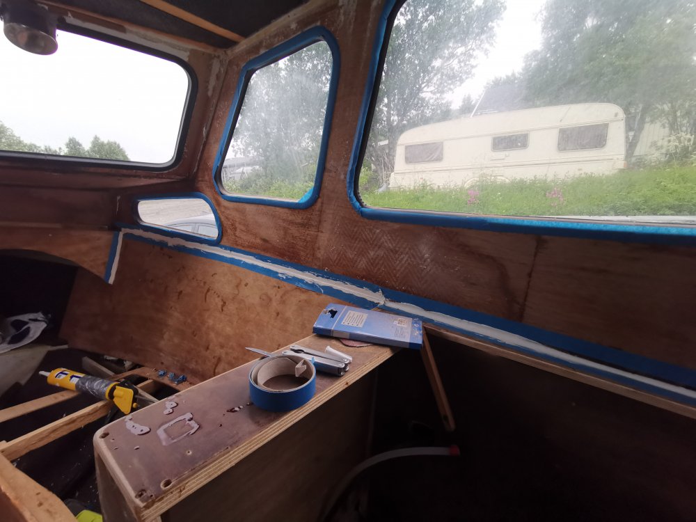

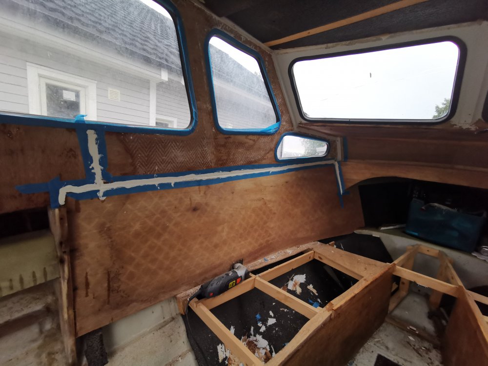

Sjølsøkk Svart 28.Juni.2020 Emnestarter Link til dette innlegget Svart 28.Juni.2020 Babysteps! Når nu alt va ferdig pussa tenkte æ å grunne. Vent litt. Det e jo mange vindu... Kveldens time i båten var ilag med taperullen. Vel, nå er det stort sett klart til sparkel! En ting som æ tenkte på, skjøtene æ ska sparkle, vil ikkje de sprekke opp? E kanskje best å ta å fuge de pent med No elastiske greier, tec7 eller No. Har kjøpt våtrom sparkel, men det nøtter vel lite om det sprekk like fort? Innspill mottas med takk! Se bilde, tenker spesielt mellom de to platene på veggen kan sprekke, både v bruk av sofa og vibrasjoner ellers. Sitér dette innlegget Link to post
Sjølsøkk Svart 29.Juni.2020 Emnestarter Link til dette innlegget Svart 29.Juni.2020 Ny dag, små steg retning grunning og maling. Valgte å fuge med tec7 i skjøtene, fremfor å sparkle. Har en ide om at sparkel ville sprukket ved små bevegelser i kryssfineren. Forøvrig et yderst lite k-stykke utført med glans. Oppdaget en delaminering på to bord under de øverste vinduene i front. Fylte på med lim og for å holde det i klem satte jeg forsiktig (trodde æ) 3 småspiker, hvorav to spratt gjennom til yttersida. Så en yderst runde å flikke litt i front til slutt. Da er støvsuging, rydde og så er det grunning med alkyd primer imorgen. ? Sitér dette innlegget Link to post

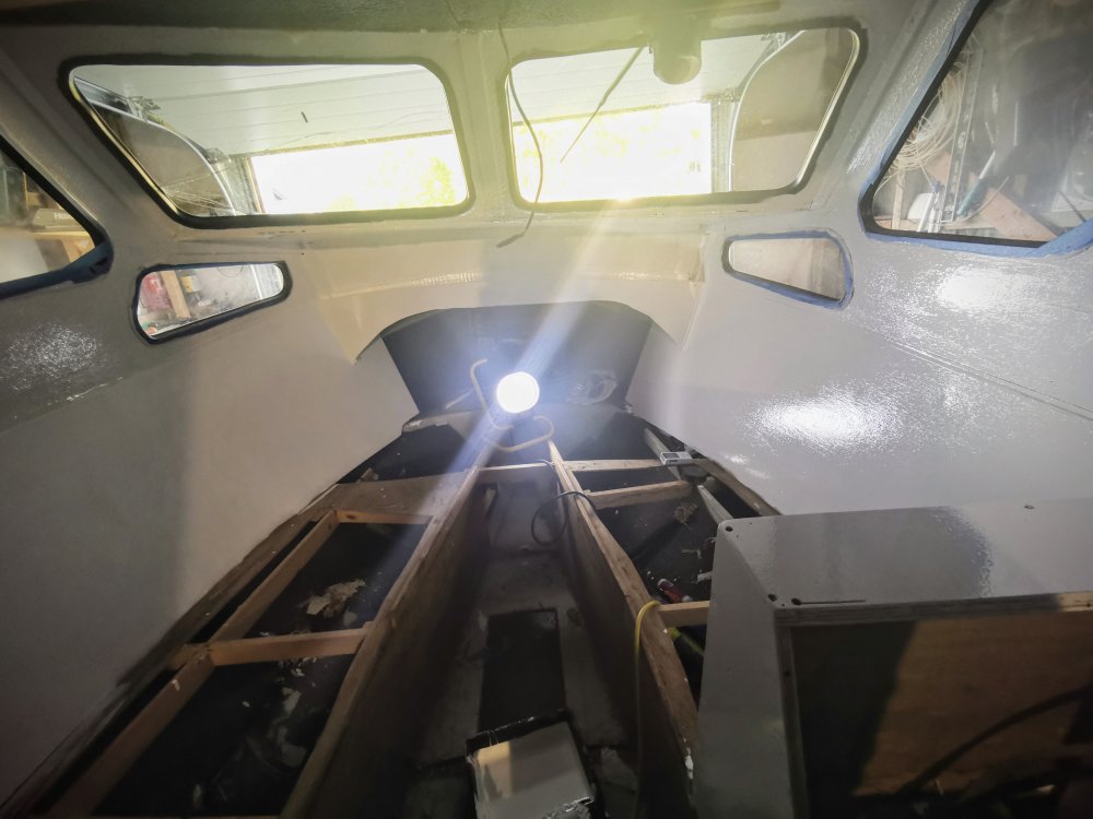

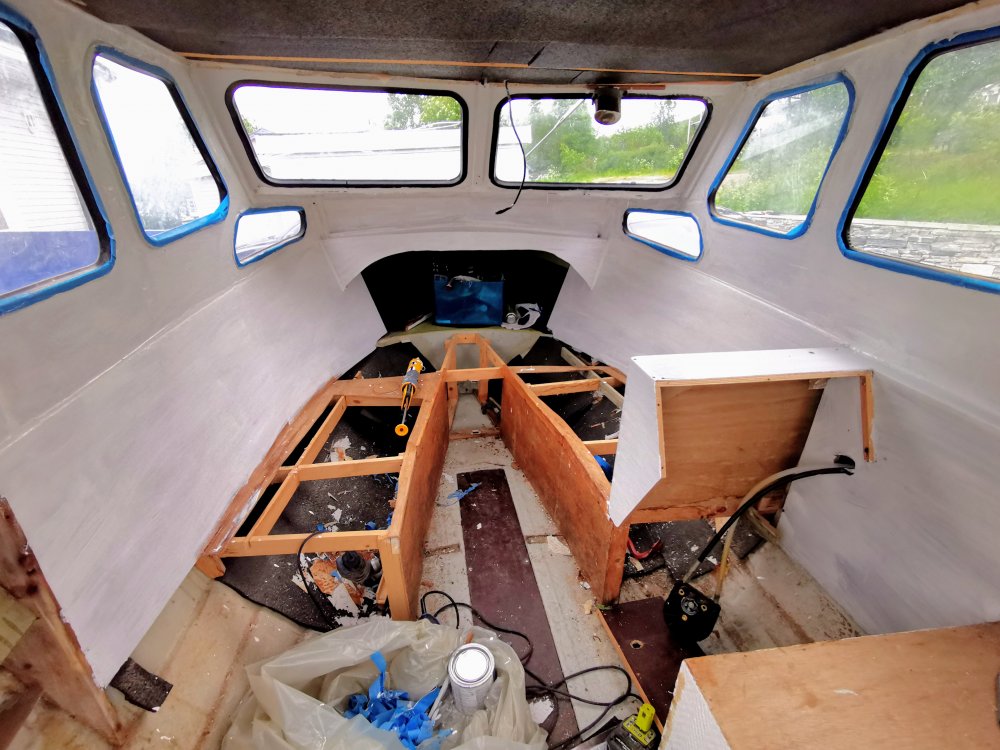

Sjølsøkk Svart 30.Juni.2020 Emnestarter Link til dette innlegget Svart 30.Juni.2020 Dagens jobb, grunnet for alkyd maling. Når endelig sneipen sovnet var det dags for litt gressenkemann-jobb; dvs vaske klær, tømme og fylle oppvaskmaskin, matpakker (corona = alle måltid hjemmefra jippi...) og legge frem klær te morgendagen, hente øl og logge på Tv2 sumo for United kampen. Løpe i garasjen, hente grunning og hoppe i yachten. Slappe av kan æ når den e sjøsatt og tøffe avgårde te hemmeligplassan på yttersida. Tilbake til båten, grunninga va lett å få ut, gikk for å mette materialet og ta alle krika og kroka. Tips om du ska det samme, ta nu for all del å bruk No annet enn billigste biltemakosten, æ kylte den etter 5 minutt, å plukke løshår kan æ gjøre på katta, ikkje nymalte veggan i båten! Gikk raskt og smertefritt å klæsje på og det var ca 1cm dybde igjen i 0. 75 boksen. Iskald beregning. Selve alkyd malingen tenke æ blir rulla på med ei skumrulle og tynn (kvalitets) pensel rundt vinduene. Det glede æ mæ te å se kor det blir, førr uten tvil et flott løft allerede etter 1 strøk grunning. Enig? Sitér dette innlegget Link to post

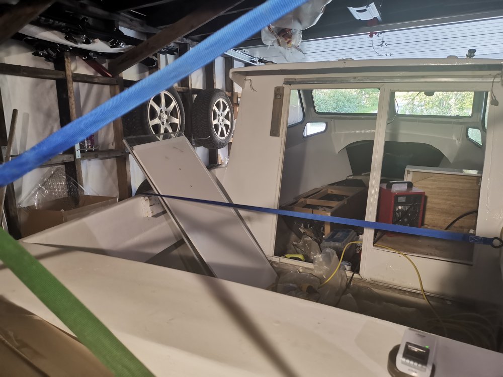

Sjølsøkk Svart 2.Juli.2020 Emnestarter Link til dette innlegget Svart 2.Juli.2020 (redigert) Dagens update! Og litt i går. I Tromsø har det hølja jamnt igår og idag. Igår. Æ valgte å kose mæ med at Leicester og Chelsea tapte igår mens æ tegna opp elektroen. Nu e den planlagt, så får vi se om det blir samsvar mellom kart og terreng. ? Idag. Etter en større ausejobb ringte æ to kompisa. Båten sku hute sæ t h inn i garasjen. ? Rygga te. Båten va 5cm for høy for porten. Den måtte av hengeren. Heldigvis hadde æ ligganes ei krybbe æ hadde min gamle Rana 15 på, den blei plassert på gulvet, båtens hekk festa i stroppe mot vegg og vi fikk etter noe fruktig språk jokka den inn og porten lukka sæ. Nu ska han Sjarke få kvile vette litt, tørke sæ godt opp ilag med byggvarmeren, ja det e nordnorsk sommervær... Så ska han få sæ et par velfortjente strøk med alkyd ila fredag og lørdag. Stay tuned! Redigert 2.Juli.2020 av Sjølsøkk (see edit history) Sitér dette innlegget Link to post

Sjølsøkk Svart 3.Juli.2020 Emnestarter Link til dette innlegget Svart 3.Juli.2020 (redigert) Fredag! Tok en runde i Kapp dungen på jobb og fylte bilen med materiale til copilot stol sokkel. Fant også 3mm finer æ ska trekke på skinn og få opp i taket, samt lukke ende av sofa æ kappa av dela av. Kveld. Brukt til å bardunere og støtte opp båten inne i garasjen. Notere strålende sol ute forøvrig... Tok også strøk 1 med alkyd. Vått resultat ser du bilde av, glinser godt! Til dåkker med til dels normalt syn så ser dåkker på bilde at æ har unnlatt å maskere 3 vindu. Korrekt! Æ må som nevnt litt tidligere gjøre et stunt å bytte, men førr nu så ska æ grise det te me tec7 rundt list inne og ute, få det tett og komme mæ ihf ut på have. Imorgen e plan å ta strøk 2 etter æ har klippet til to papplate som passe taket æ kan bruke som mal til fineren som ska trekkes i skinn. Straks e den dørge kjedelige perioden med alkydrus på kvelden over og æ kan begynne å montere ting og kanskje æ e heldig å få litt strøm i mæ? God helg folkens Redigert 3.Juli.2020 av Sjølsøkk La til ekstra bilde. Første va så elendig ? (see edit history) Sitér dette innlegget Link to post

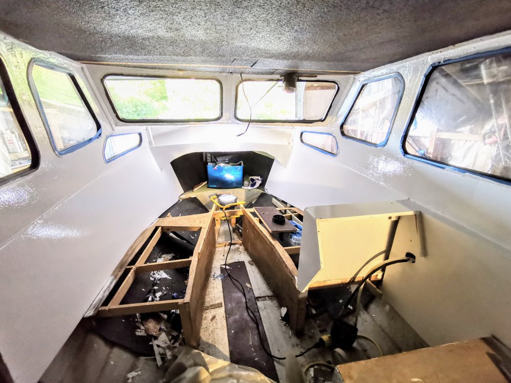

Sjølsøkk Svart 4.Juli.2020 Emnestarter Link til dette innlegget Svart 4.Juli.2020 Lørdag. Dagen siste strøk alkyd ramla opp. Endelig! ? Ska bruke siste halvtime ute i garasjen på å rydde meg plass til å kunne kappe å styre litt til det som skal inn. Har en bx alkyd til overs, den tenke æ å bruke til div småflikk ute og under der motorplate falt av. Til dere som vet. Aluminium er fint å brekke rundt ny plate som skal gå mot motoren? Har tenkt å skru og lime fast ei vannfastplate og banke på alu utfor det igjen. Se bilde av hekk i tidligere post. På forhånd takk ?? Sitér dette innlegget Link to post

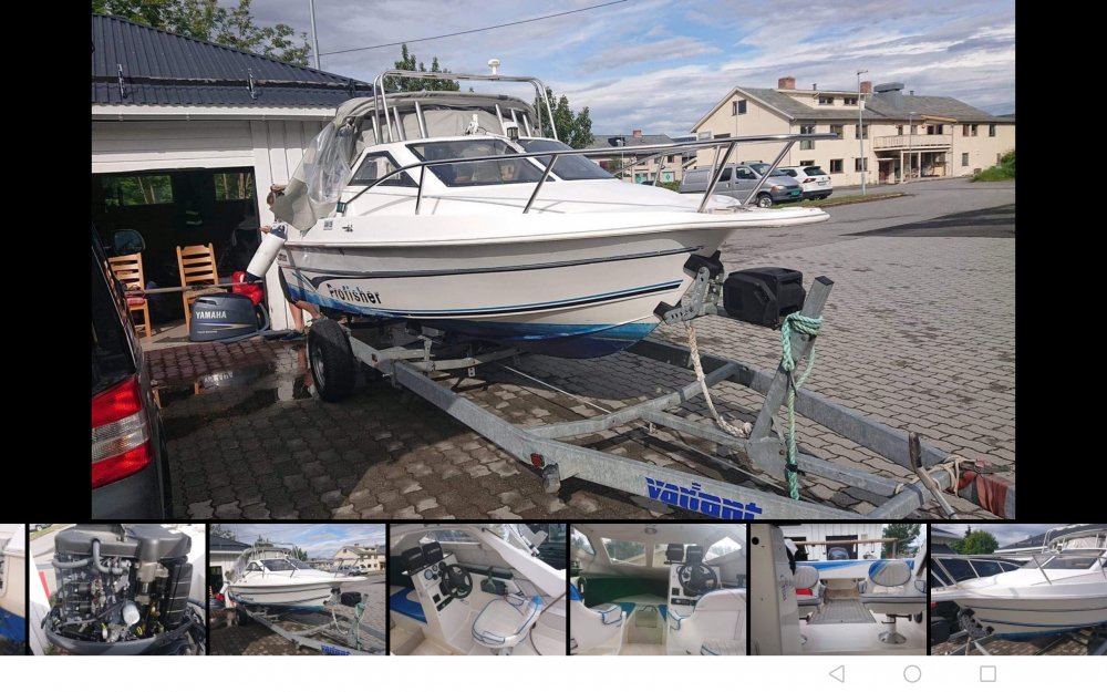

Sjølsøkk Svart 3.August.2020 Emnestarter Link til dette innlegget Svart 3.August.2020 Da har jeg landet på en Cutter profish 180 med en 2008 yamaha på 80hk med under 200t på samvittigheta, klar for sjøsetting. Service motor når jeg tar den opp og normal runde med bunnsmurning til våren. Kanskje det kommer en lett refresher tråd på den til våren. Gleder meg til å kjøre å hente den Sitér dette innlegget Link to post
Fantino Svart 3.August.2020 Link til dette innlegget Svart 3.August.2020 Gratulerer! Yamaha på hekken lover godt ? Sitér dette innlegget Link to post
